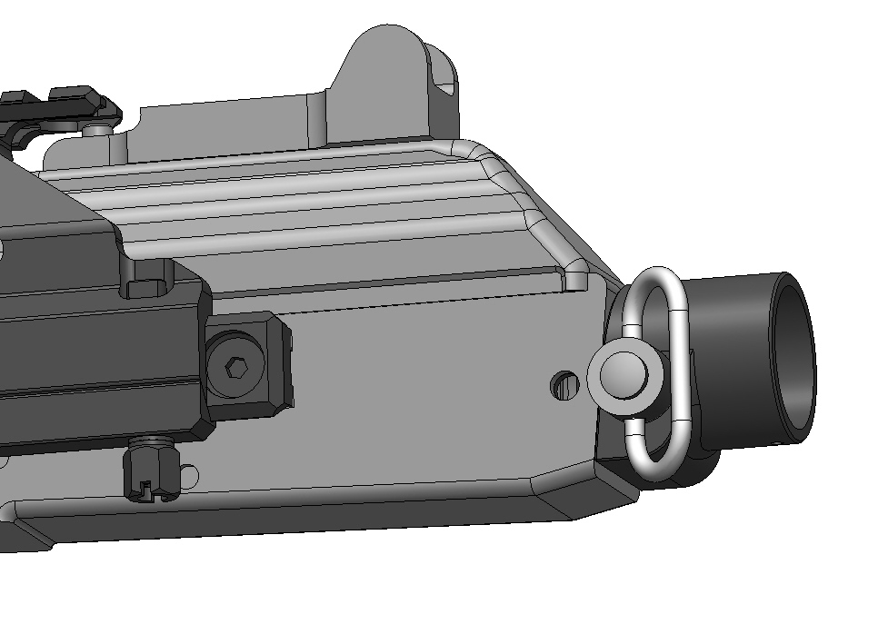

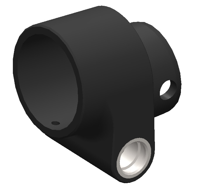

Palautteiden perusteella: tässä seuraava versio pelkillä QD-istukoilla.
Stock Adapter (8).JPG (28.63 KiB) Katsottu 1410 kertaa
Stock Adapter (7).JPG (56.48 KiB) Katsottu 1410 kertaa
Adapteri on siis laatikon levyinen, QD-istukat on laatikon tasalla ja laatikon alareunoissa. Onko tämä optimipaikka istukoille vai pitäisikö niiden olla keskellä laatikkoa? Huom. Tällöin adapterista tulisi pidempi, koska QD-istukoita ei saa adapterin alapuolelle. Osuuko hihnalenkki ampumakäteen, jos istukat ovat näin laatikon alareunan tasalla?
Kiitos ja kumarrus kommenteista etukäteen.

Äkkiä katsottuna osuisi käpälään. Tähän versioon ei sitten saa kuin noita castle-nut vaativia tuubeja/periä eli tuo Magpullin UBR ja UBR2 ei käy. :(
Aina ei voi voittaa..

Mikä tuo pikkunen reikä tuolla tuubin reiässä alhaalla on?

Tehkää nyt perusversiota ensin peltirunkoiseen ja koneistetturunkoisiin ak:hin. UBR-palikka 92S:ään jää marginaaliin ellei PV tilaa niitä tuhansia kerralla.

Kiitos kommenteista.
JTa kirjoitti:Mikä tuo pikkunen reikä tuolla tuubin reiässä alhaalla on?
Siihen tulee stoppiruuvi, joka estää peräputken pyörähtämisen adapterissa.
Longrange kirjoitti:Tehkää nyt perusversiota ensin peltirunkoiseen ja koneistetturunkoisiin ak:hin. UBR-palikka 92S:ään jää marginaaliin ellei PV tilaa niitä tuhansia kerralla.
Tehdään ensin tämä ja sitten muutetaan laatikon sisään tulevaa osaa siten, että se sopii peltirunkoiseen ja jyrsittyrunkoiseen AKhon.
UBRt jää nyt pois ja adapteriin käy vain peräputki castle nutilla.
Lukitaan tässä vaiheessa kaksi QD-istukkaa. Seuraavaksi hierotaan niille parhaat paikat. Teimme tästä versiosta 3D-tulosteen ja siitä tulee kuvia heti kun saadaan se kiinni aseeseen.

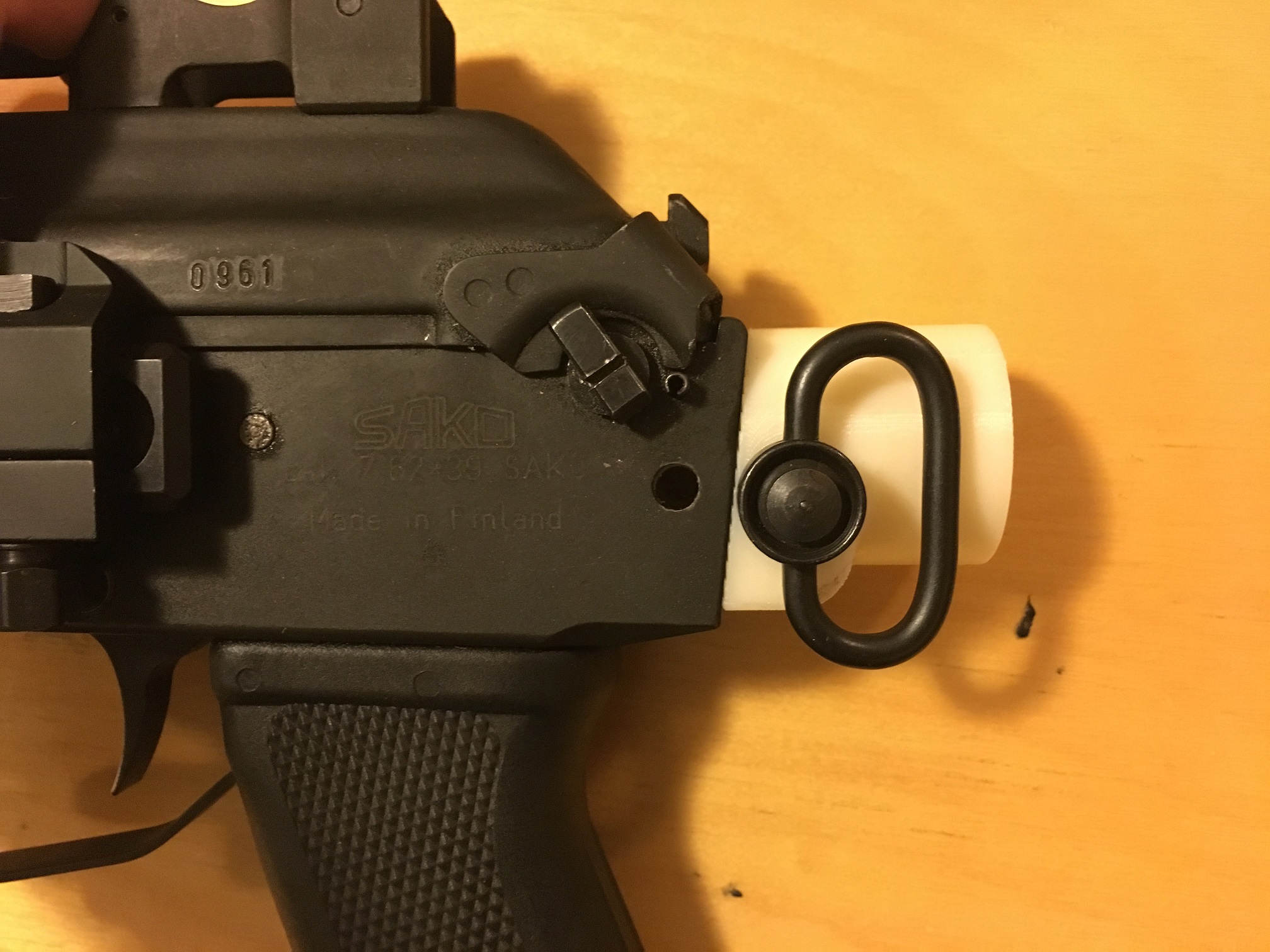

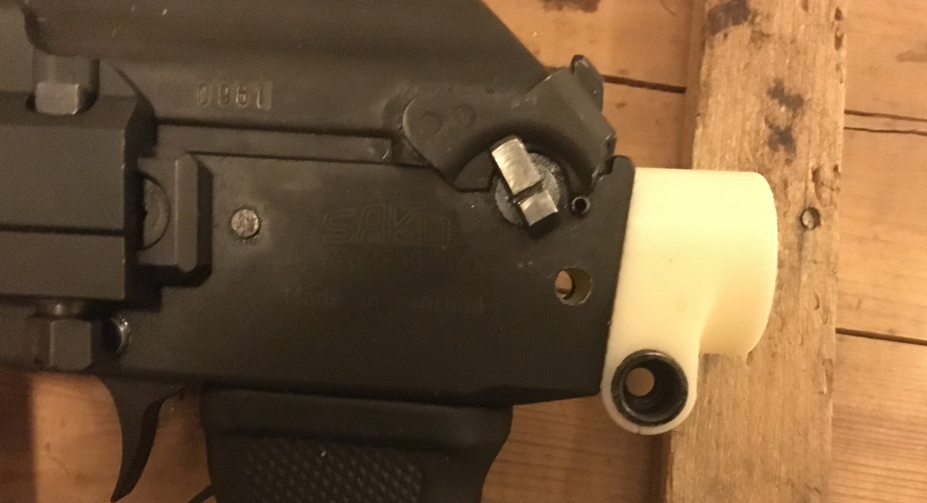

Moi,
Testattiin - ei toimi. Mökkylä ei sinällään osu käteen, mutta hihnanlenkki pystyssä ollessaan osuu käteen. Siirretään siis hihnalenkit keskelle laatikkoa. Palaamme, kun seuraava tuloste on valmis.
Kiitos palautteista.

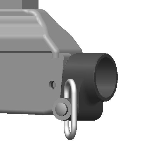

mites se menis hieman ylempänä

runner67 kirjoitti:Jos näitä tulee Norincoon sopivana joskus niin tilaan heti jos ei maksa mansikoita.
Tulossa jyrsittyrunkoiseen ja peltirunkoiseen AKhon eli sopii myös Norincoon.
Eli kuvissa seuraava versio. Tämä on jo hyvä. Kokeilemme vielä hihnalenkkiä vähän ylempänä ja palataan.

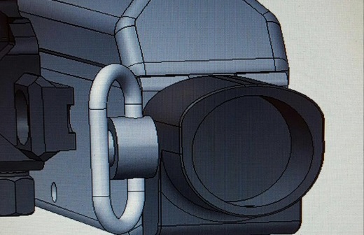

nyt vielä kun vaihtaa lenkin hieman erimuotoiseen: tai tuokin saisi olla vielä kulma oikealle kun se nyt on vasemmalle. (eli toisin päin :D )

Viesti Kirjoittaja Valman »
Tässä seuraava versio. Muovimalli on tulostumassa. Kokeillaan sitä kun ehditään.
