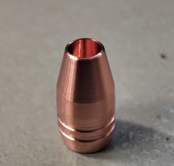

Testissä UP Bullets .355" / 9mm 108gr kokokuparinen laajeneva luoti 9mm kivääreitä ja karbiineja (PCC) varten. Suunniteltu erityisesti metsästykseen, sopii loistavasti esimerkiksi supikoirajahtiin. Suositeltu lähtönopeus 400+ m/s, parhaimmillaan noin 460m/s lähtönopeudella joka on helppo saavuttaa esim. RS 24 ruudin kanssa 12.3" piipusta (testattu UP PCC -aseella).
Kuvan luodista puuttuu 2 viimeistä työvaihetta.
Pahoittelut kuvasta, jossa luoti on vielä yltäpäältä koneistusöljyssä
