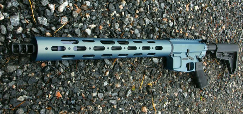

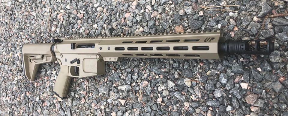

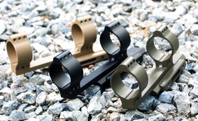

Koska Cerakote pinnoite on tullut varsin suosituksi, piristämme päiväänne parilla värikkäällä kuvalla
- P9112174_800.jpg (89.25 KiB) Katsottu 2060 kertaa
- P9112185_800.jpg (44.59 KiB) Katsottu 2060 kertaa

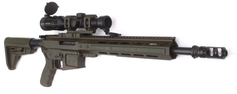

Testasimme uutta 14.5" Uronen Precision -piippua ja paria muuta pikkujuttua, lopputuloksena flatein 14.5" ase mitä olemme tähän mennessä testanneet

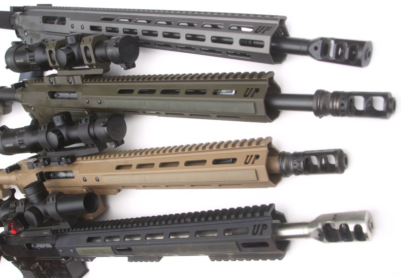

Parempi kuva
- scope mounts.jpg (123.62 KiB) Katsottu 1211 kertaa

Olemme ottaneet tuotantoon uuden värin: Northern Lights
Tämä väri muuttuu valaistuksen mukaan, sinisen-vihreästä-kullanvivahtavaan helmiäisväriin.
Valitettavasti valokuva ei pysty antamaan ollenkaan hyvää kuvaa tästä kameleonttiväristä.
Ensimmäinen Northern Lights -värinen ase on kuvan UP .223 16.5" match rifle. Kuvan aseessa on värin päällä lisäksi kiiltävä Cerakote-lakka (perä tulee myös samanväriseksi).
Superhieno vai superkamala racegun ?
- H315.jpg (142.85 KiB) Katsottu 1111 kertaa

Aivan törkeen magee!Hande kirjoitti:Olemme ottaneet tuotantoon uuden värin: Northern LightsTämä väri muuttuu valaistuksen mukaan, sinisen-vihreästä-kullanvivahtavaan helmiäisväriin.

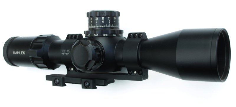

Ammattikäyttäjien toivomusten perusteella, Uronen Precision Modular Scope Mount saatavana nyt myös 34mm runkoputkella varustetuille tähtäimille!
Suunniteltu erityisesti Kahles ja S&B -tähtäimiä silmälläpitäen.
Speksit muutoin samat kuin 30mm mallissa, mutta isommpi rengas lisää painoa hieman: 34mm versio painaa 130 grammaa.
Hinta 215,00 euroa
Kuvan Kahles-kiikaritähtäin ei kuulu hintaan
Hinta 215,00 euroa
- UP 34mm.jpg (47.94 KiB) Katsottu 3260 kertaa

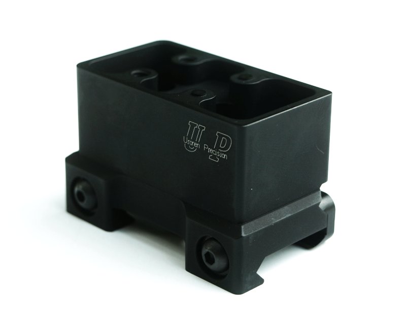

Nyt saatavana: Uronen Precision The Gunfighter Red Dot Sight mount
Erityisesti AR-15 PCC -aseisiin
Erittäin vankka, mutta silti kevyt rakenne
Tämä punapistetähtäimen jalusta on optimoitu taisteluasentoa ajatellen. Pystympi pään asento mahdollistaa paremman ympäristön havainnoinnin, erityisesti CQB-ympäristössä.
Tämä punapistetähtäimen jalusta on myös optimaalinen toimintaan valonvahvistinlasien kanssa.
Sinulle, joka ymmärrät ongelman.
- UP GF RD mount.jpg (50.17 KiB) Katsottu 3018 kertaa
