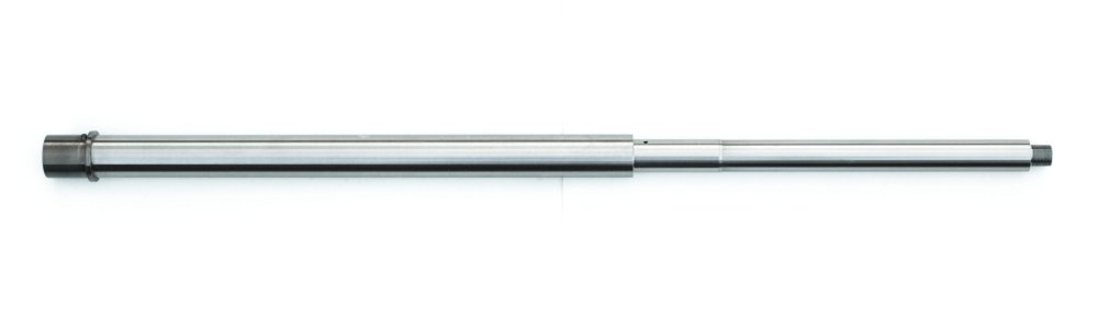

UR-15 .223 Rem 22" Hbar piippu, erityisesti PA/Kenttäammuntaan: https://www.asejaosa.fi/index.php?id_pr ... &id_lang=2

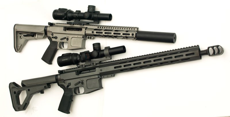

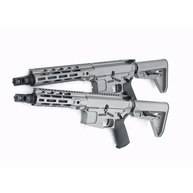

Cerakote-väreistä tulee paljon kysymyksiä.
Ohessa UP TC 9.5" 300 BLK Suppressed Gunmetal Grey (yllä) ja UP 16.5" IPSC Match Rifle Urban Police Grey (alla) värit rinnakkain vertailun helpottamiseksi :)

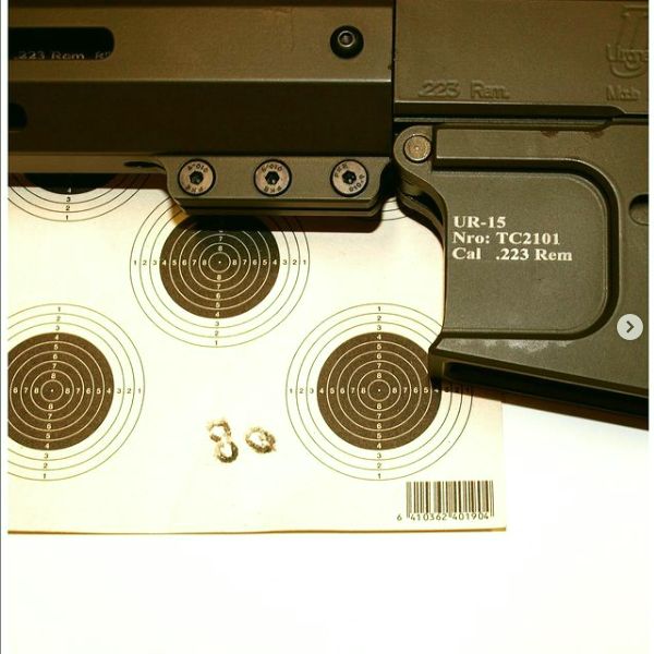

Meiltä kysytään usein, että "millä patruunalla UP aseeni ampuu hyvin matkalle X...?"
Erityisesti viimeisen parin vuoden aikana kun alle 16" piipulla varustetut aseet ovat lisääntyneet erittäin nopeasti, kyselyitä on tullut paljon juuri lyhyisiin aseisiin liittyen.
Noin yleisesti sanon, että S&B Match 52gr ei ole vielä pettänyt kertaakaan. Tämän patruunan huonoin puoli on Sierra MK 52gr -luodin heikohko BC, jonka vuoksi tuulisella kelillä osuminen jo 300m matkalle alkaa olla haastavaa. Tyynellä kelillä tämä patruuna osoittaa kuitenkin yleensä erinomaista osuntaa 300m saakka.
Pidemmälle matkalle GGG Match 77gr on osoittautunut erinomaiseksi noin 600m ampumamatkalle saakka alle 16" UP aseisiin.
Ohessa UP TC (UP 14.5" nitrattu piippu) 0.38 moa testitaulu 100m matkalta GGG Match 77gr -patruunalla. Jostakin syystä tämä osuu varsinkin pitkälle matkalle paremmin kuin GGG Match 69gr. Pidemmillä piipuilla 16.5"+ asia on usein päinvastoin: 69gr osuu paremmin kuin 77gr.
GGG Match 77gr patruunalle odotettavissa oleva lähtönopeus 14.5" piipusta on noin 790 m/s ja 13" piipusta noin 760 m/s.
Todettakoon vielä, että en suosittele tekemään edellä kerrotusta johtopäätöksiä osunnasta jonkin muun asemerkin tai mallin suhteen. UP aseet ja UP piiput ovat huomattavan erilaisia muihin Suomen markkinoilla oleviin AR-15 aseisiin verrattuna.

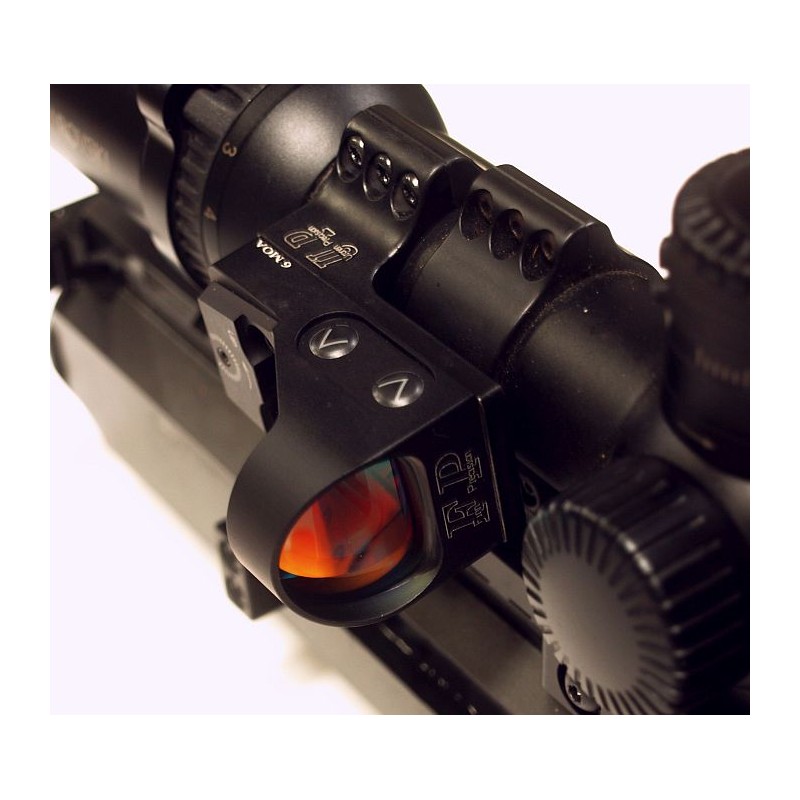

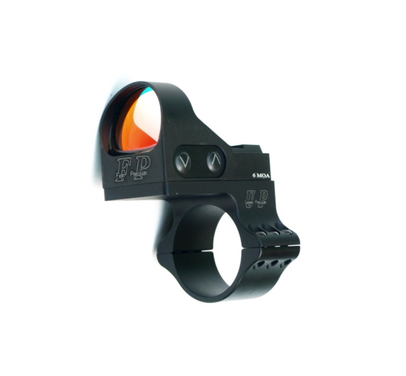

Nyt varastossa UP 30mm rengasjalusta punapistetähtäimelle :)
Tämän päivän ratkaisu, jossa asetta tarvitsee kääntää vain noin 15 astetta kiikaritähtäimen ja aputähtäimen välillä.
Valmistusmateriaali 7075 T6 alumiini, ei varmasti väänny tai hajoa.
Pian tulossa varastoon myös FP Champion -tähtäimiä ja tähtäin/jalustapaketti ;)
Viestit: 5994
Re: Uronen Precision AR-15
Nyt saatavana aputähtäinpaketti: UP 30mm rengasjalusta ja FP Champion tähtäin :)

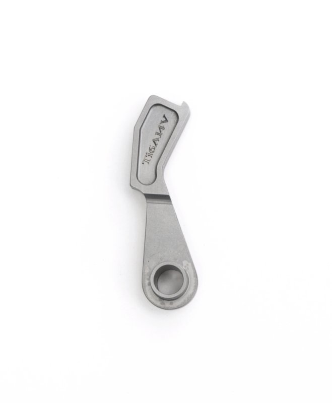

Nyt saatavana: Uronen Precision MTG titaainen iskuvasara :)
Erittäin kevyt iskuvasara pienentää merkittävästi laukaisukoneiston reaktioaikaa ja vähentää aseen tärähdystä laukaisuhetkellä. Sopii kaikkiin UP MTG -laukaisukoneistoihin. Koneisto pitää säätää uudelleen iskuvasaran vaihdon yhteydessä.
Säädämme UP MTG koneistot paikan päällä Lohjalla aina veloituksetta :)

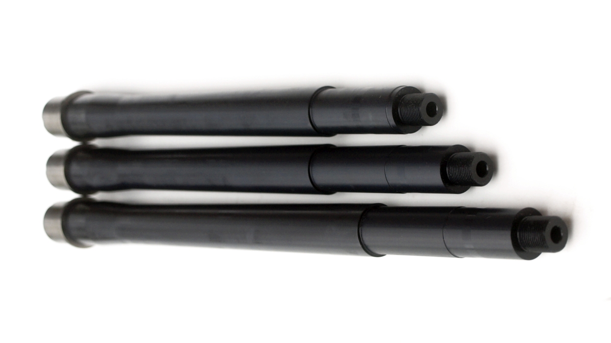

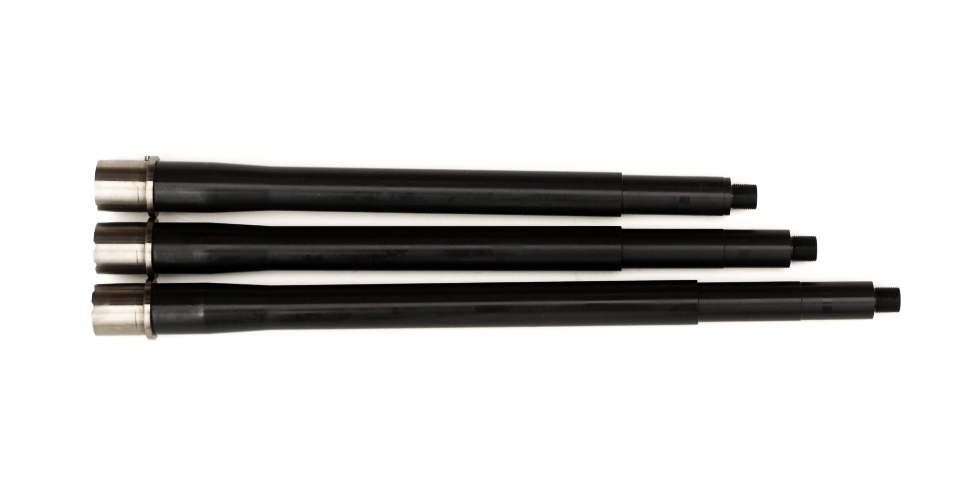

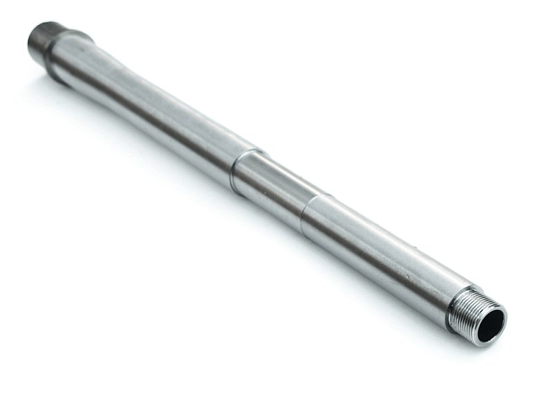

Vielä kuva pituusvertailua varten :) Ylhäältä alas: 11.9", 13" ja 14.5"
11.9" ja 13" käyttävät Midlength kaasujärjestelmää
14.5" käyttää Intermediate kaasujärjestelmää
Piippujen painot:
11.9" 810 grammaa
13" 865 grammaa
14.5" 960 grammaa
Kaikki piiput toimivat tavanomaisilla .223 Rem -tehdaspatruunoilla. Esimerkiksi 55 grainisilla PMC, GGG, Winchester, Sellier & Bellot, Geco -patruunoilla ja 62gr GGG, 69gr Sellier & Bellot ja GGG, 77gr GGG jne.

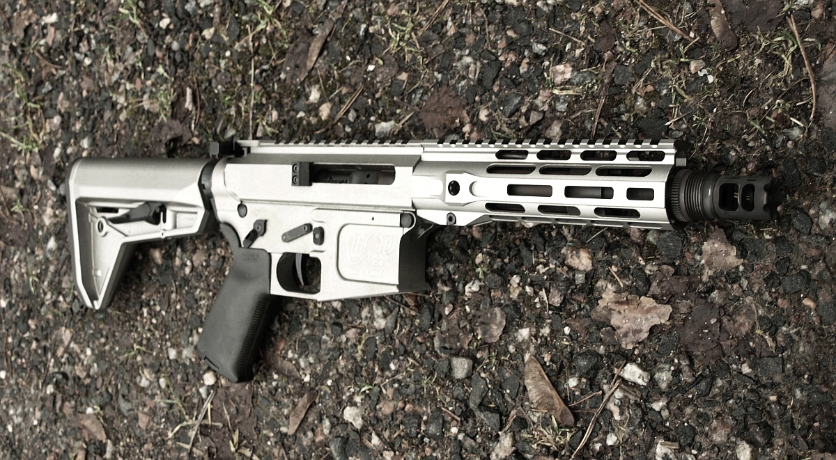

Uusi UP tuote, joka on suunnattu enemmänkin markkina-alueille joissa alle 300/600 millinen ase on lyhyt ase jolle voi normaalisti saada hankkimisluvan.
UP Tactical Carbine "puolen metrin karbiini" ansaitsisi kuitenkin mielestämme paikkansa myös kotimaisessa ympäristössä :)
Piipun pituus 7.5"
Paino 2.5 kiloa
Kaliiperi 300 BLK tai 7.62 TKO
Piipunsuulla suujarru tai liekinsammutin ja kiinnitys SS QD -äänenvaimenninta varten.
Optiona SS Micro 762 äänenvaimennin

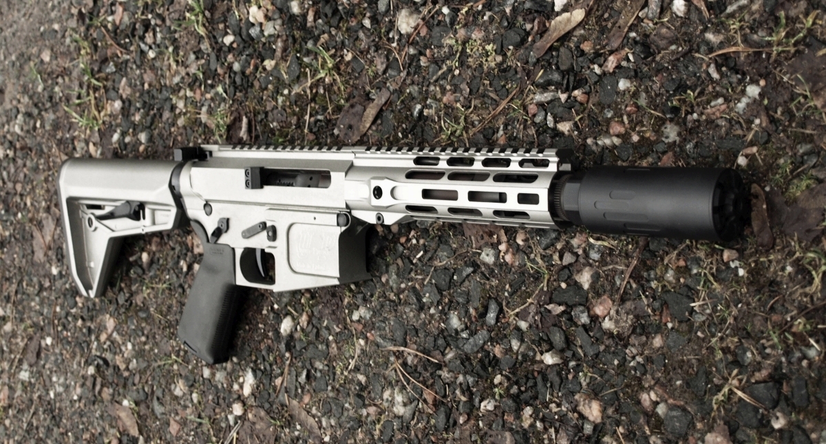

Kuvan aseessa Gunmetal Grey Cerakote -pinnoitus
Lyhyen aseen ulkoballistiikasta todettakoon, että 300 BLK 7.5" piipusta lähettää 125gr luodin noin 620m/s ja 110gr luodin 670m/s

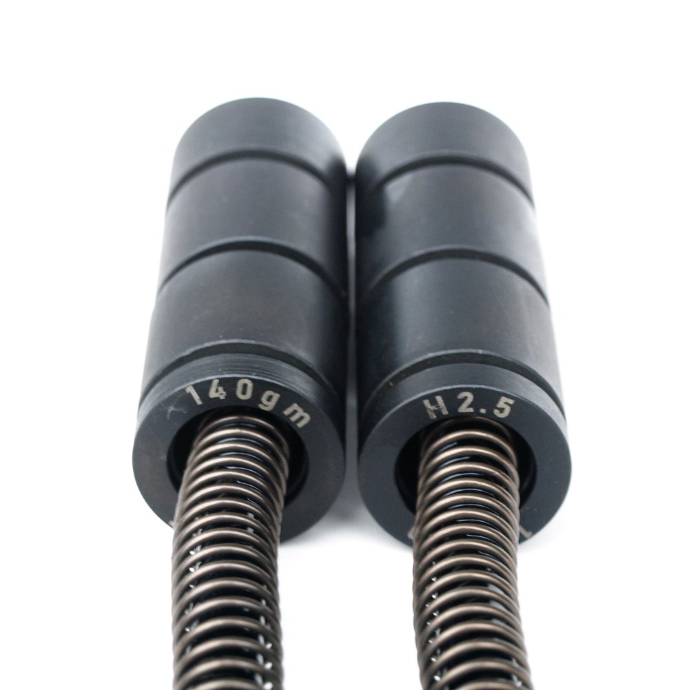

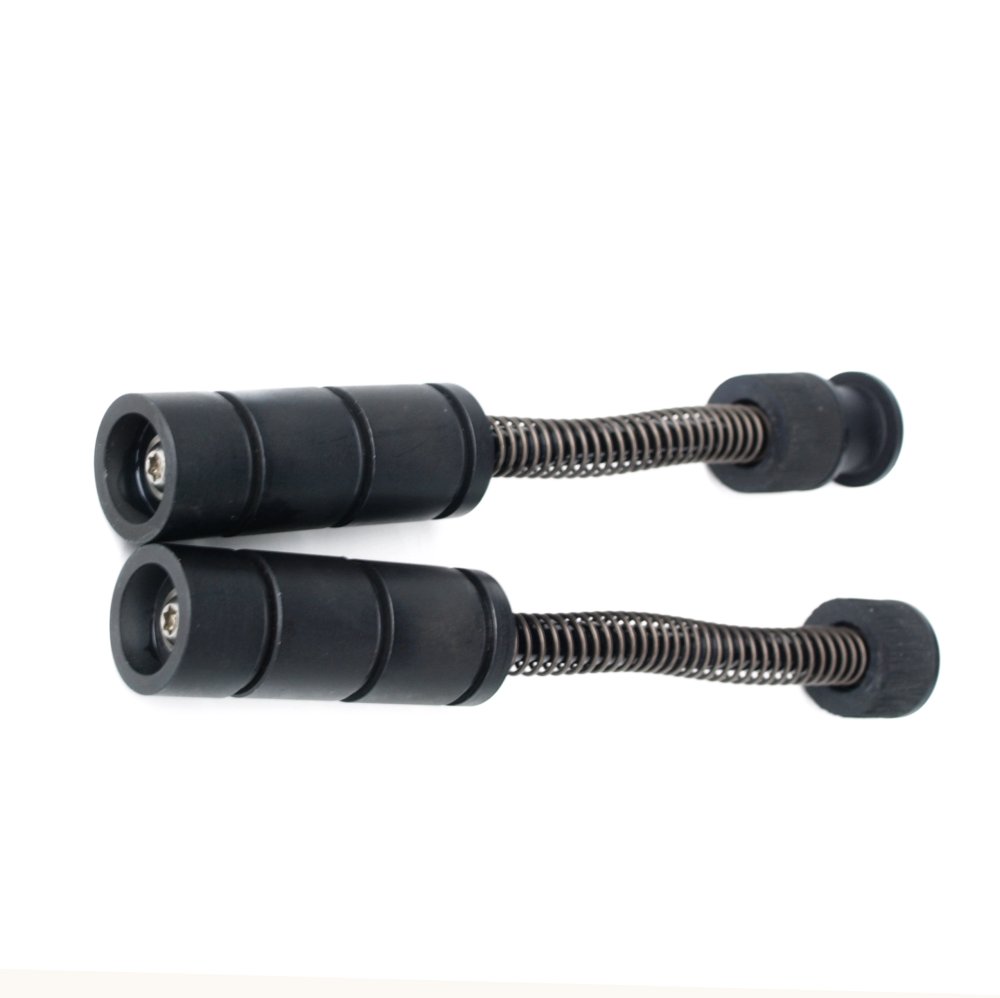

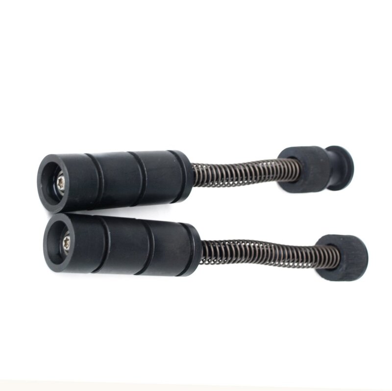

Nyt saatavana: UP MBS bufferisysteemi H2.5 painolla :) Tarkka bufferin paino 140 grammaa / 4.9 oz.
Tämä on suunniteltu erityisesti FP PCC aseeseen, kun halutaan erityisen pehmeää aseen käytöstä tehdaspatruunoilla. Huom! H2.5 bufferi vaatii Finn Precision bolt cam pinnin käyttämistä (tulossa pian...)
Sopii erinomaisesti myös ylikaasuisiin aseisiin tms, joissa tarvitaan erityisen raskasta bufferia.

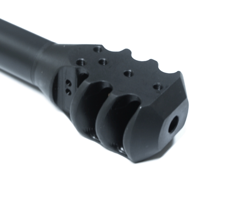

Pitkän testirupeaman jälkeen, esittemelle Uronen Precision Gen 3 suujarrun kilpa-aseisiin :)
Tämä suujarru on suunniteltu erityisesti 14.5" - 18" aseisiin ja lajeihin joissa suujarrun kokoa ei ole rajoitettu (IPSC SAO, SRA avoin).
Gen 2 verrattuna, Gen 3 on huomattavasti tehokkaampi sekä 10% lyhyempi ja kevyempi.
Lisäksi Gen 3 on helposti muokattavissa eri ampujille mahdollisimman hyvin sopivaksi.

Saamamme palautteen pohjalta, olemme siirtäneet MBS Black (eli rautarunkoisella H2.5 bufferilla varustetut MBS järjestelmät) selvyyden vuoksi omaksi tuotteekseen :)
