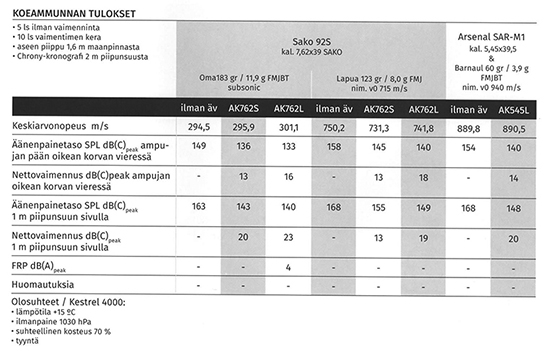

Onko Saimaa Stillejä tulossa lähiaikoina mihinkään vaimenninvertailuihin?
Saisi jonkunlaista kuvaa vaimennustehosta vs muut markkinoilla olevat vaimentimet.

Minua kiinnostaisi myös erot liekinsammuttimen ja suujarrun välillä vaimentimen kanssa, niin vaimennuksessa (mitattavissa) kuin piipun nousussa (edes joku tuntuma).

Re: Saimaa Still AR-15 QD vaimennin
Saimaa Stillin vaimennuskykymittaukset löytää Ase-lehden numerosta 5/2015.

veeteetee kirjoitti:Saimaa Stillin vaimennuskykymittaukset löytää Ase-lehden numerosta 5/2015.
Alkaa olemaan sen verran vanha lehti, että ei varmaan ole haittaa vaikka joku julkaisisi nuo tulokset foorumilla?

Muuten kyllä, mutta Huutistakin onnettomamman foorumisoftan vaatiman URLidurlisoppaan en ryhdy :evil:

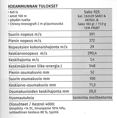

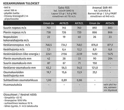

Viesti Kirjoittaja Homer »
Saahan tiedostoja lisättyä suoraan ilman urliveivausta. Mä voin paiskata illalla ellei muut vaivaudu. Veeteetee:n postauksena se tosin tuntuisi asiallisemmalta.
No olihan tämäkin aikamoista leipomista, että sai kuvat riittävän pieneksi. Toivottavasti saa selvää.

Ase lehden testissä oli AK vaimennin. AR vaimennin on sisuskaluiltaan taas jotain uutta ja ihmeellistä. Siitä myöhemmin lisää ;)
