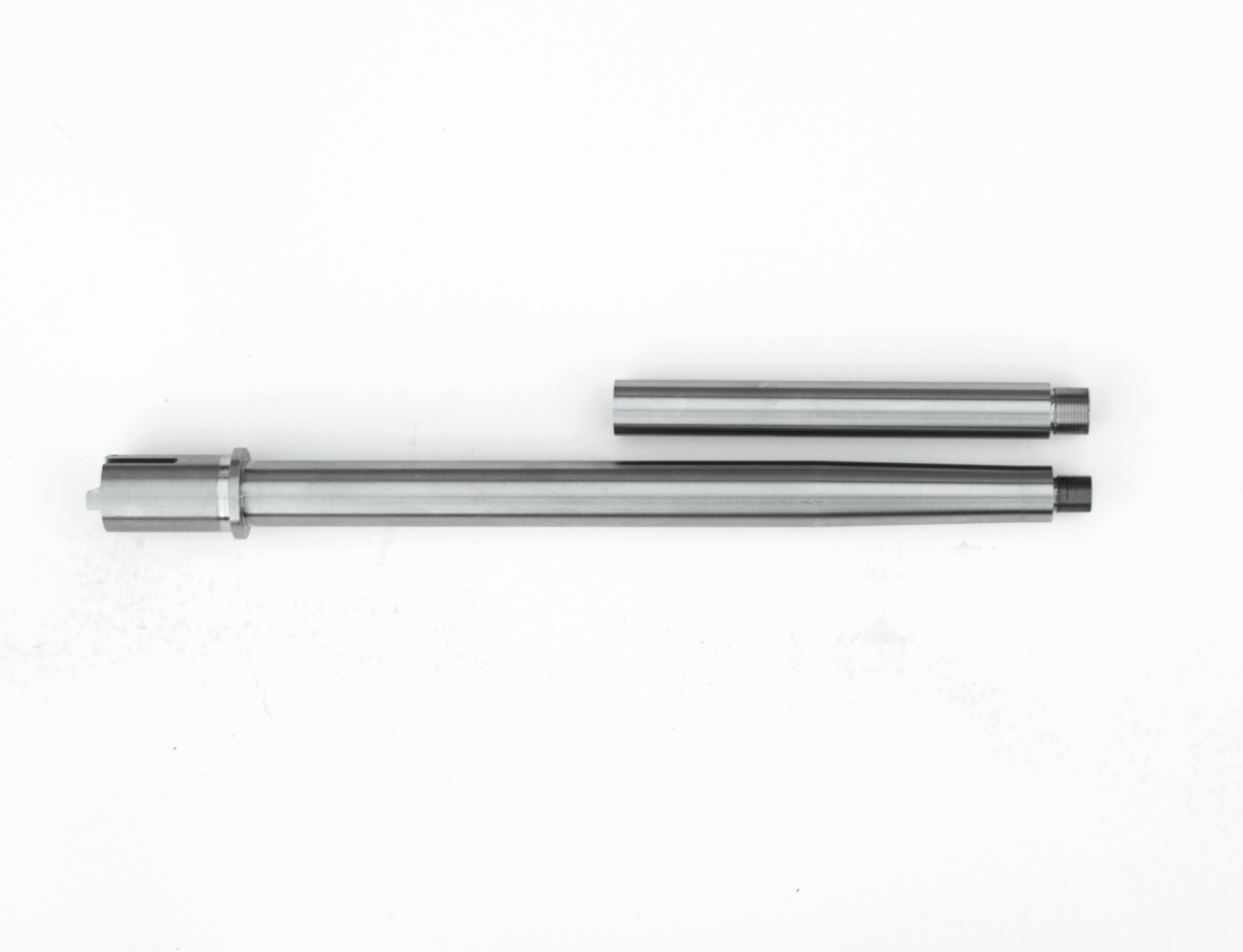

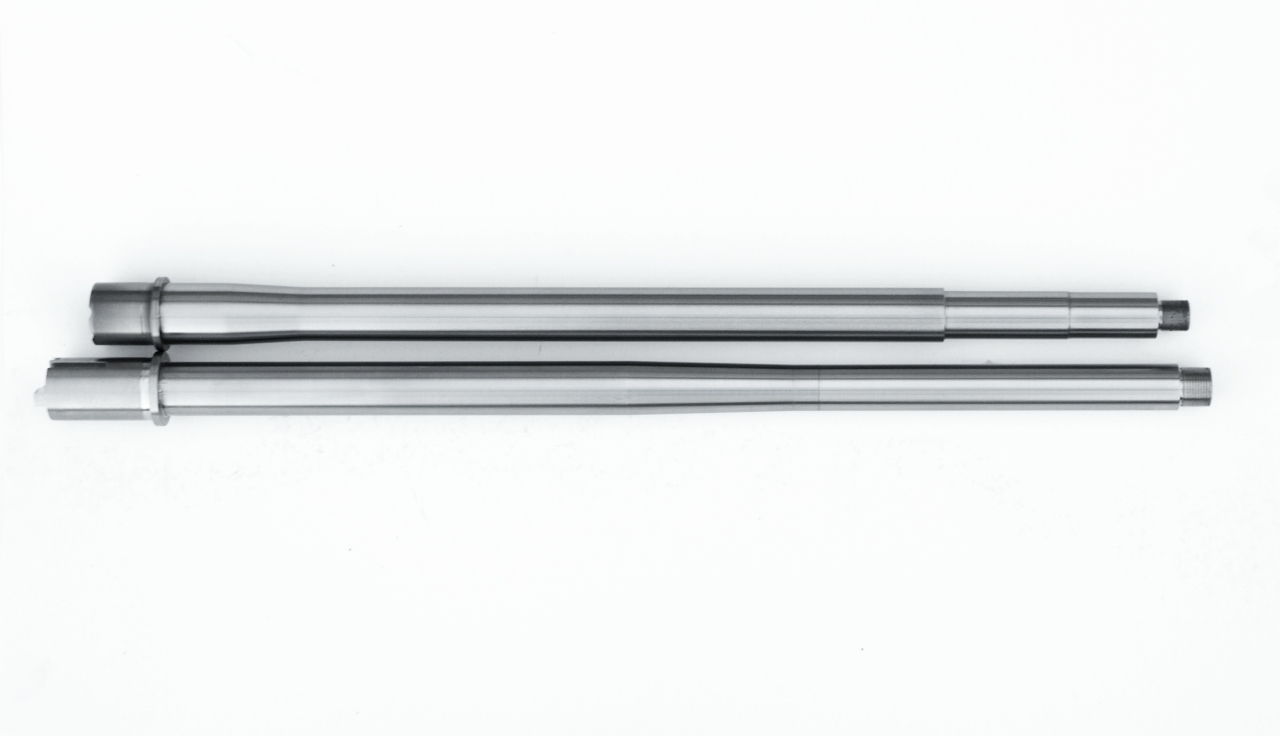

Tiedusteluihin pidemmästä piipusta UR-22 aseelle: olemme tehneet AR-22 aseista poikkeavan, mutta monia muita .22 LR tarkkuusaseita muistuttavan ratkaisun - piipun jatkoputki :) Painon lisäämiseksi ja diopteritähtäimen tukevan kiinnityksen varmistamiseksi, valmistamme jatkoputken samasta ruostumattomasta teräksestä kuin piippumme muutoin. Jatkoputken halkaisija on luonnollisesti sama kuin piippujemme halkaisija muutoin, eli diopteritähtäimet ja muut varusteet sopivat siihen normaalisti.
Jatkoputki kiinnittyy UR-22 12.5" tai 14" piippuun, jolloin saadaan 18" tai 19.5" pitkä piippu. Nämä vastaavat käytännössä .223 piippuihin verrattuina suunnilleen 16.5" ja 18" piipun pituuksia. Oheisissa kuvissa on UR-22 12.5" piippu jatkoputkella ja UR-15 Ultimate Match Rifle 16.5" pitkä .223 kaliiperin piippu.
Jatkoputki kiinnitetään siten ettei se varmasti kierry irti ammuttaessa, ollen kuitenkin käyttäjän irrotettavissa ja puhdistettavissa. Tarkka kiinnitys sovitaan erikseen jokaisen UR-22 omistajan kanssa.
Jatkoputken suulla on 5/8"x24 kierre, johon löytyy kompensaattori ja pikapuoliin löytyy myös UP äänenvaimennin :)
Tulemme tarjoamaan jatkoputkea UR-22 aseen optiona ja myös lisävarusteena.
Paino: 190 grammaa
Jatkaa piipun pituutta: 140mm
