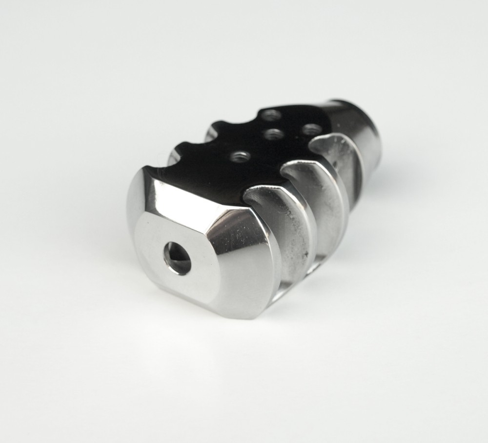

Huippusuosittu UP Tactical Compensator nyt myös 7.62 kaliiperille 5/8"x24 kierteellä
Hinta sama 165,00 euroa ja painoa vähemmän kuin 5.56 versiossa, eli 110 grammaa.
Tämän suujarrun päälle voi kiinnittää pitkän AU äänenvaimentimen tai kaikkia malleja SS äänenvaimentimia.
https://www.asejaosa.fi/index.php?id_pr ... 5_8x24_tpi

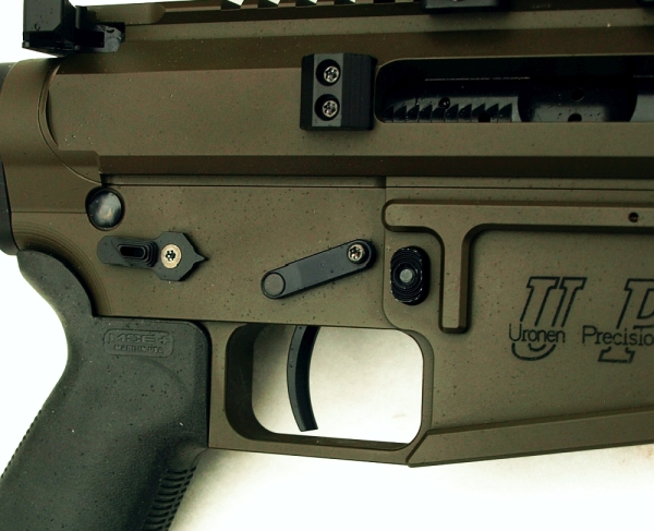

Vihdoinkin varastossa kaikkia versioita UP MTG -laukaisukoneistosta !
Myös Gen 2 kaarevalla liipaisimella. Gen 2 muoto on liipaisinsormea vasten täsmälleen sama kuin Gen 1, mutta liipaisinta on kevennetty vielä entistäkin nopeamman resetin saavuttamiseksi keveillä jousilla.
https://www.asejaosa.fi/index.php?id_pr ... results=63

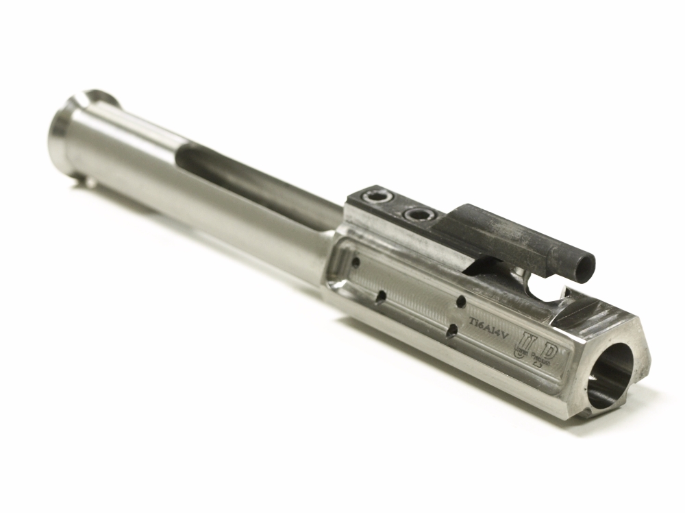

Nyt varastossa sekä titaanista että teräksistä Uronen Precision Racegun low mass bolt carrieria

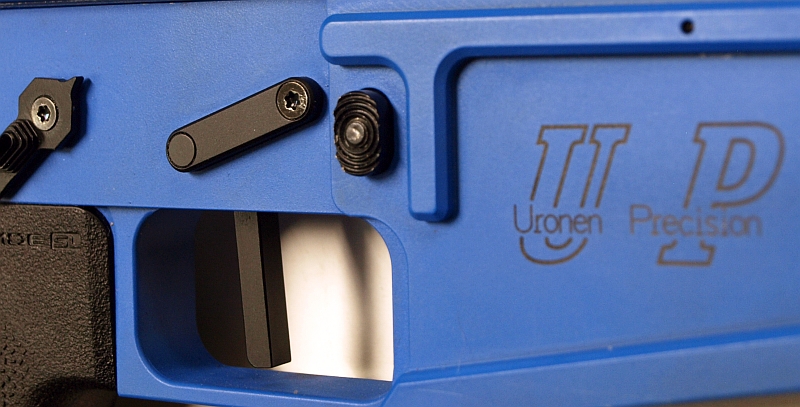

Päivitimme Uronen Precision Trigger Pin Set - nyt menossa jo Gen 3
Erona Gen 2 verrattuna on ruuvien upottaminen sivulevyihin. Tämä vaatii luonnollisesti erilaiset ruuvit, josta syystä muutostyö oli suurempi kuin miltä se näyttää äkkivilkaisulla. Tästä syystä Gen 3 eikä Gen 2.5
Kuvassa Gen 3 pinnit UP PCC:ssä, värinä Suomenlipun sininen.
Hinta edelleen 45 euroa / sarja
- Gen 3.jpg (271.11 KiB) Katsottu 2240 kertaa
