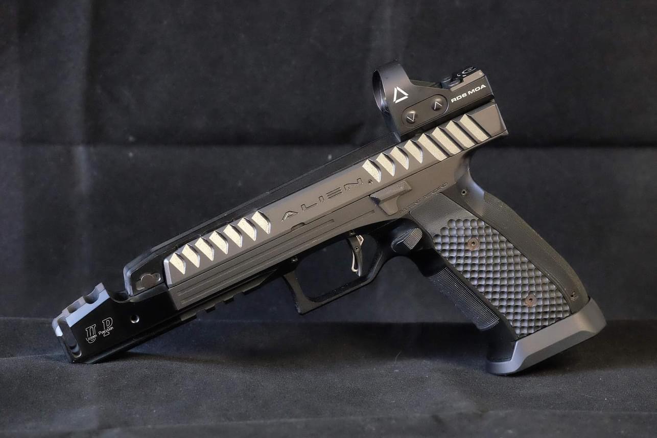

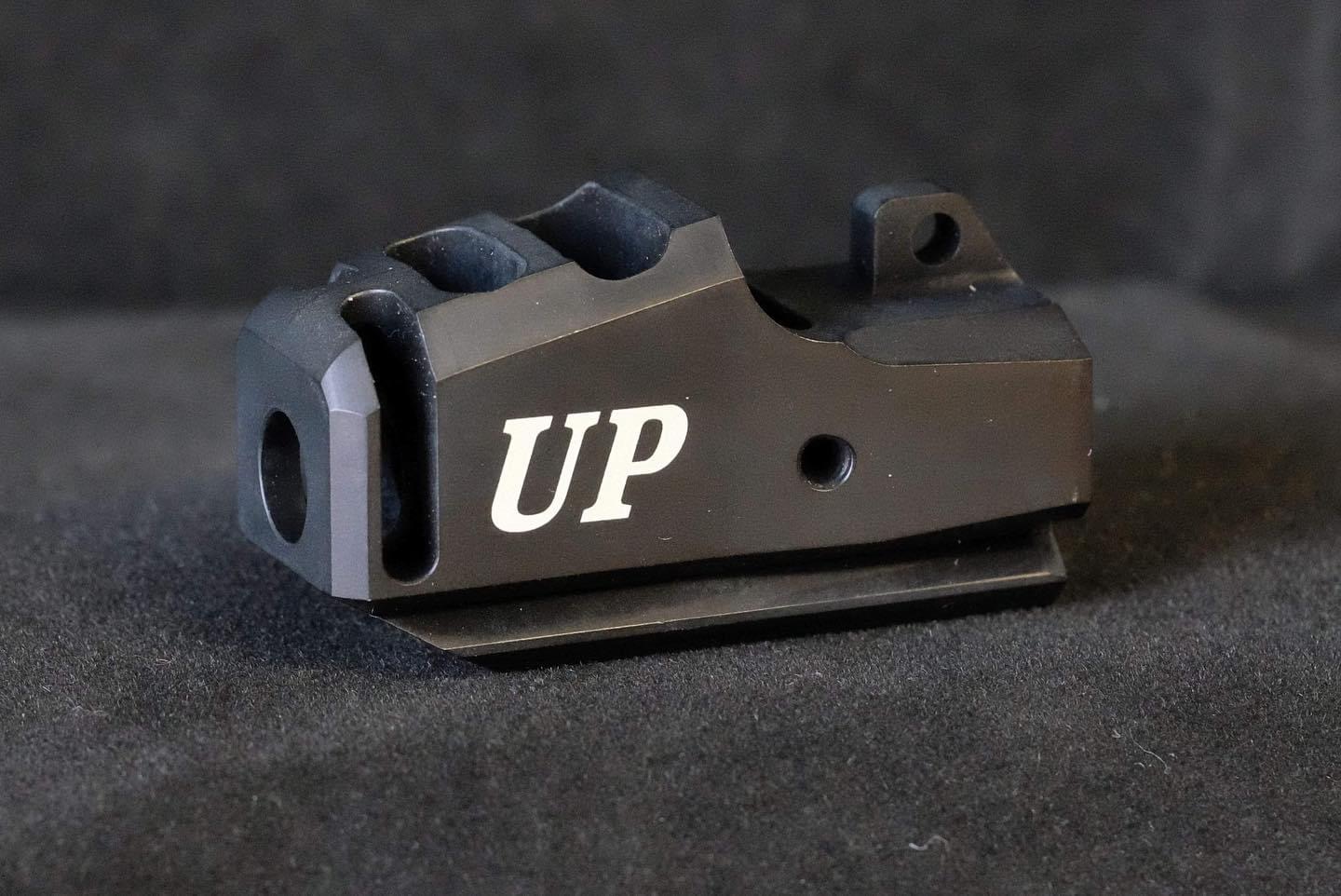

Nyt saatavana: Uronen Precision kompensaattori Laugo Arms Alieniin :)
