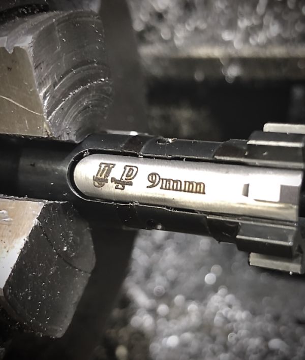

Jos et löydä sopivaa aseen osaa käyttöösi, tee se itse...
Näin tehtiin PCC 9mm ulosvetäjän kanssa, joka on nyt koneistettu nuorrutusteräksestä.
Sopii kaikkiin PCC 9mm aseisiin, jotka käyttävät M16 tyyppistä ulosvetäjää. Erinomainen toimintavarmuuspäivitys aseisiin, joissaon alunperin valurautainen ulosvetäjä.
Hinta 95,00 euroa.

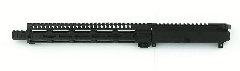

PCC myyntimme alkaa Finn Precision -uppereilla
Finn Precision käyttää delayed blowback järjestelmää. Rekyyli on merkittävästi pehmeämpi ja dot tracking paljon helpompi, verrattaessa tavanomaisiin blowback-aseisiin. Finn Precision toimii luotettavasti kaikilla tavanomaisilla tehdaspatruunoilla.
Finn Precision sopii milspec yhteensopiviin, laadukkaisiin alarunkoihin. Bufferiksi ja palautinjouseksi sopii tavanomainen M16 tai M4 bufferi ja jousi.
Finn Precision PCC Tactical täydellinen yläkerta
Finn Precision koneistettu ylärunko
314mm piippu
Midwest Industries 12" Mlok free float handguard
UP PCC komppi
UP viritysvipu
Paino 1.6 kiloa
Hinta 1790,00 euroa

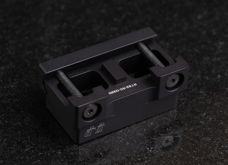

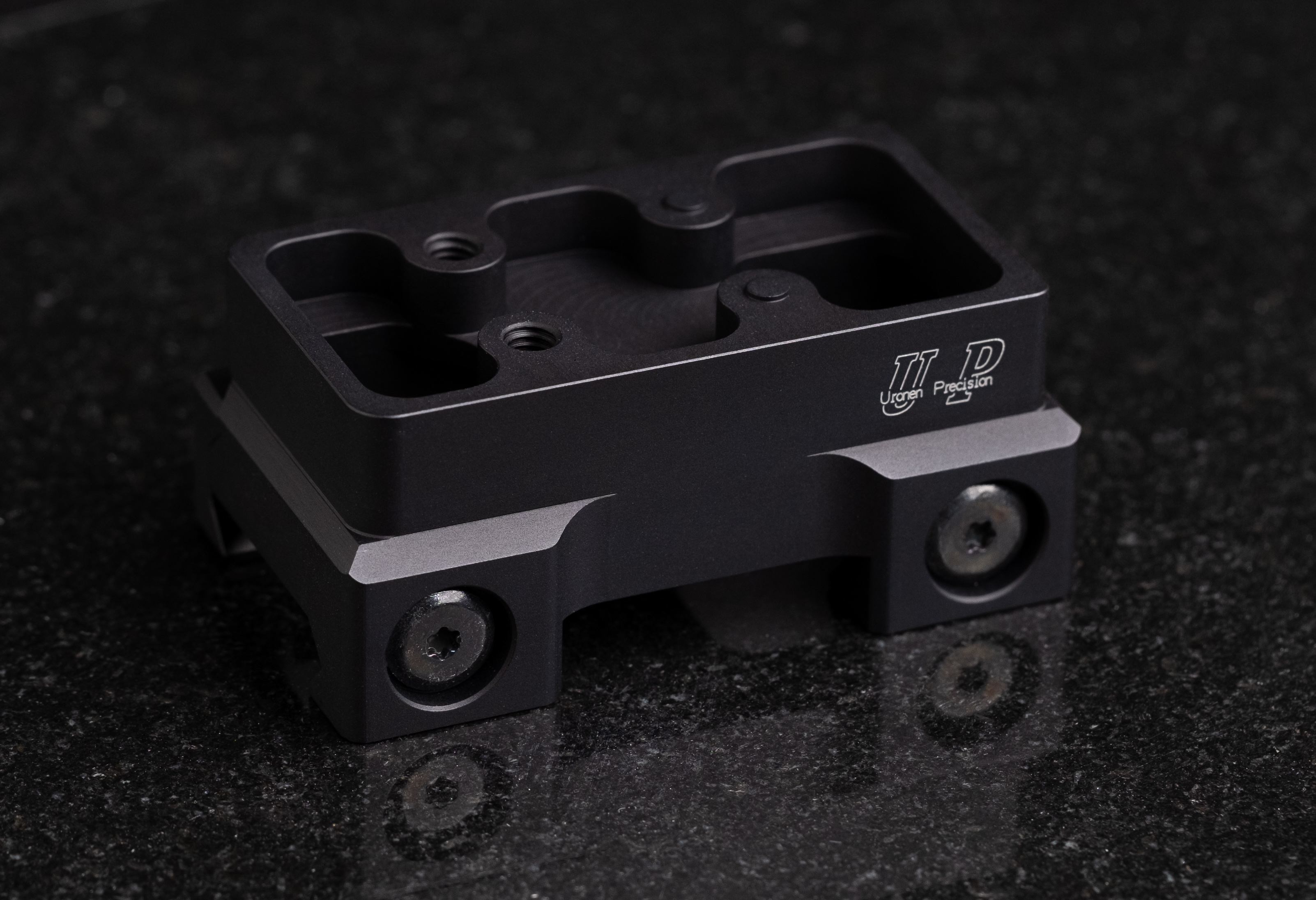

Nyt saatavana: Uronen Precision Red dot Sight Mount !
Tämä jalusta on suunniteltu erityisesti PCC-aseisiin.
Valmistusmateriaali 7075 T6 alumiini
Valmistettu umpiaineesta koneistamalla
Korkeus picatinny-kiskon yläreunasta optiikan keskilinjalle 1.45" (RTS2 ja vastaavat)
4 mrad kallistus, mikä mahdollistaa helpomman kohdistuksen lähietäisyydelle (PCC)
Kiinteä rekyylivastin
Paino 56 grammaa
Pintakäsitelty kova-anodisoimalla
Kierteissä teräksinen helicoil-insertti
Ruuvinkanta TX9
Hinta 89,00 euroa
Pakettihinta Finn Precision RD tähtäimen kanssa 360,00 euroa (tulossa pian
Lista tähtäimistä, jotka sopivat käytettäväksi UP jalustan kanssa, päivitämme listaa kun saamme lisää tietoa:

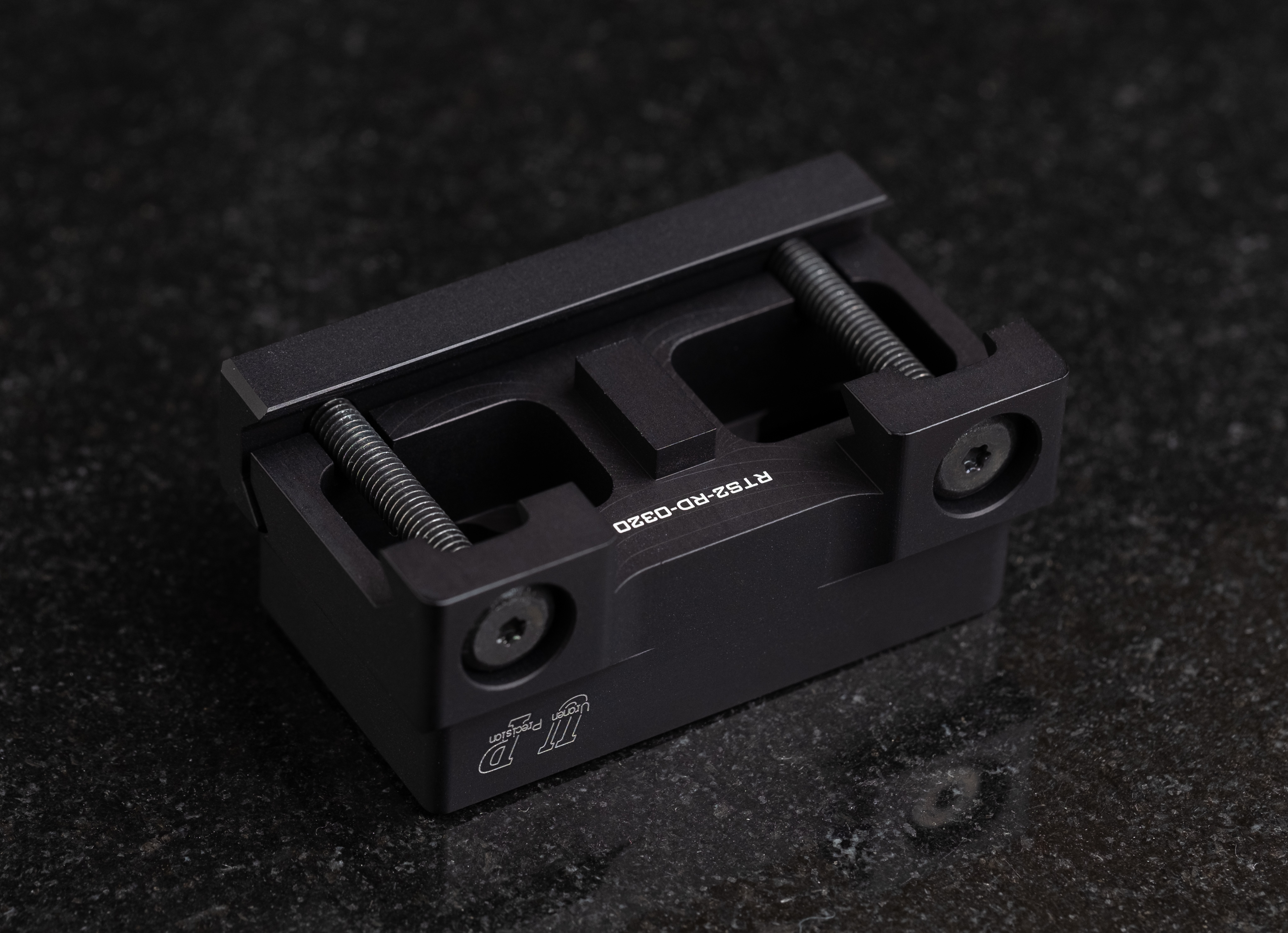

Paino 56 grammaa
Ruuvinkanta TX9
Hinta 89,00 euroa
