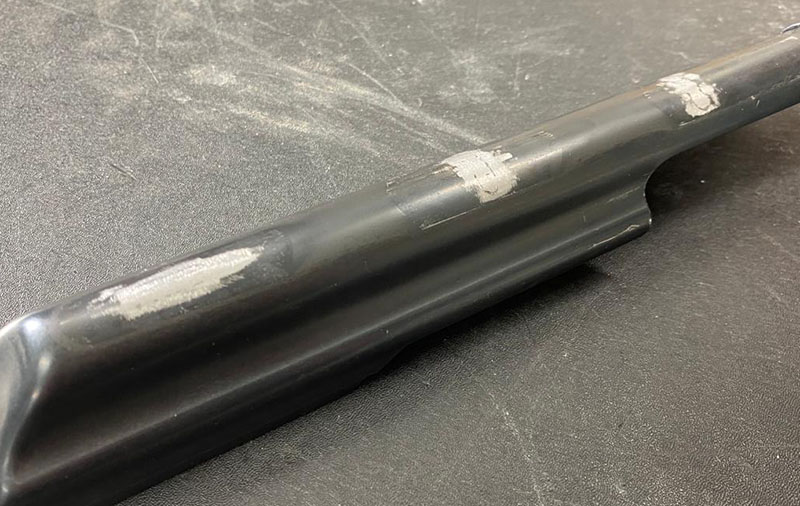

2) Petran vakiokannesta pitää irrottaa tähtäinkisko tai hankkia tavallinen AKn kansi ilman kiinteää tähtäinkiskoa (tarvii myös uuden palautinjousen karan). Tässä kuva Petran kannesta, josta on irroitettu alkuperäinen tähtäinkisko. 3) Kylkikiskon asennus vaatii tarkkuutta ja siinä on kaksi vaihtoehtoa.

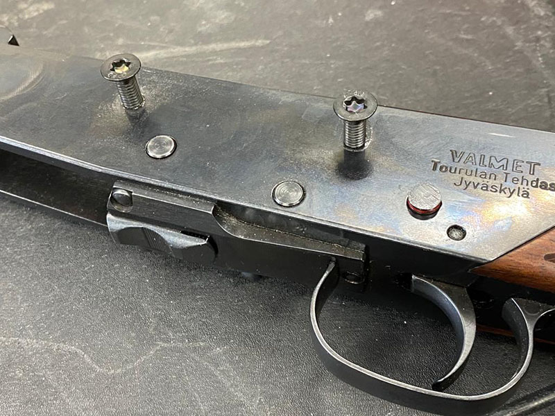

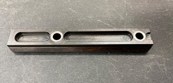

Tässä M88, jonka kylkeen kierteytetty reiät: Ja tässä RK62/jyrsittyrunkoisen kylkikisko, josta poistettu rekyylivasteet: 4) sitten vaan mieleistä tähtäintä päälle ja metsälle
