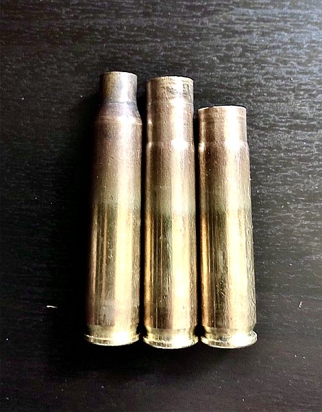

Muuan merkittävä asia kehitystyössä oli se, että pystymme luopumaan hylsyjen muokkauksessa erillisestä katkaisuvaiheesta. 7.62 TKO ei myöskään kärsi 300 BLK tavoin hylsynkaulan paksuusongelmasta, koska uusi hylsynkaula muokataan ohuemmasta osasta .223 hylsyä.
.223 hylsy muuntuu 7.62 TKO -hylsyksi yksinkertaisesti supistamalla ja trimmaamalla. Trimmattavaa on hiukan enemmän kuin .223 kanssa tyypillisesti on, tämä hidastaa hylsyjen käsittelyä aavistuksen verrattuna .223 hylsyn käsittelyyn: UP trimmerillä trimmaa minuutissa noin 20 kpl .223 hylsyjä ja noin 15 kpl 7.62 TKO.
Oheisesta kuvasta on helposti nähtävissä hylsyn muokkaus .223 - 7.62 TKO
