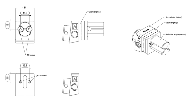

Uudistimme kaikki peräadapterimme ja uusissa malleissa adapteri kiinnittyy bufferituubin sisäpuolelle. Näin peräputkesta voi leikata kierteen verran pois ja saadaan vielä lyhyempi vetopituus. Uudet adapterit ovat kaksiosaisia ja osien väliin on mahdollista kiinnittää taittonivel. Taittonivelinä käytämme, ainakin toistaiseksi, ACE:n valmistamia niveliä. Verkkokaupastamme voi ostaa niveliä sopivilla ruuveilla, mutta nivel on tietysti mahdollista muokata itsekin, jos sellaisen ostaa jostain muualta.
Projektiin tarvitaan:
1) taittonivel
2) ruuvit: 2kpl ISO 4762 M5X10 (kuusiokolo), 2kpl ISO 14581 M5x10 (kartiokanta, torx). Käytämme mustattuja säänkestäviä erikoisruuveja, mutta näitä ei ole yleisesti saatavilla.
3) kunnon porakone, M5-kierretapit, leikkuuöljyä, kärsivällisyyttä. Huom! Taittoperänivel on yleensä tosi kovaa matskua, joten välineet pitää olla kunnossa.
Alla kuva taittonivelen porausmitoista
Kun reiät on kierteytetty, nivel asennetaan peräadapteriin kuusikoloruuveilla ja tuubiadapteri niveleen torxeilla. Nivelen voi asentaa taittumaan kummalle puolelle tahansa ja tässä on ohjeet oikealle taittuvan perän asentamiseen. Taitamme itse perän aina oikealle, koska näin se toimii parhaiten tähtäinjalan kanssa, eikä perä jää aseen ja kropan väliin asetta kantaessa.
Asennusohje: taittoperänivel-DIY
