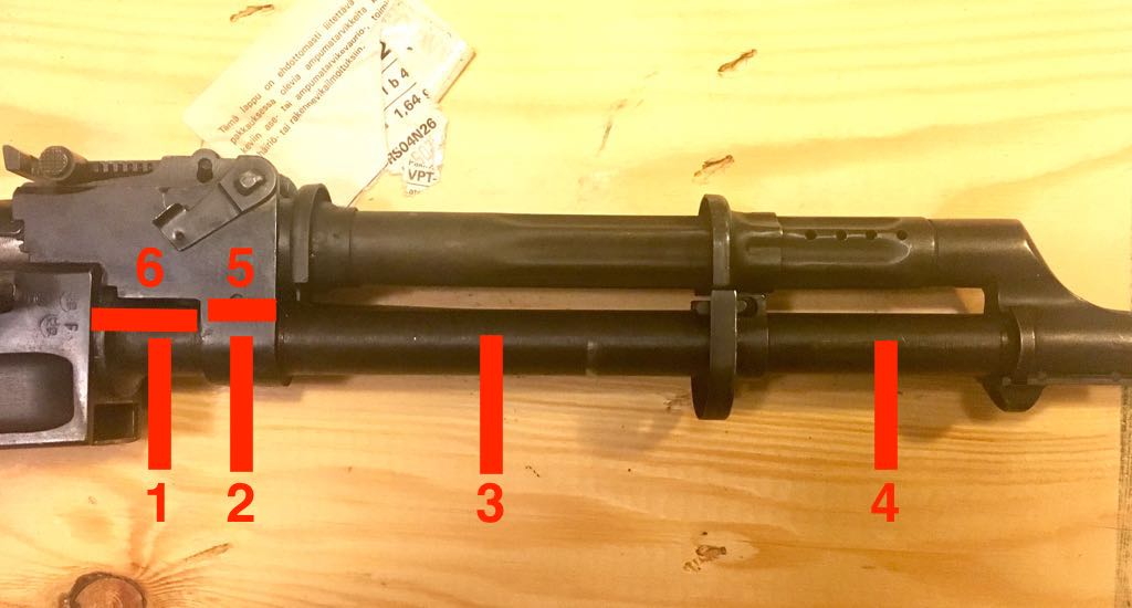

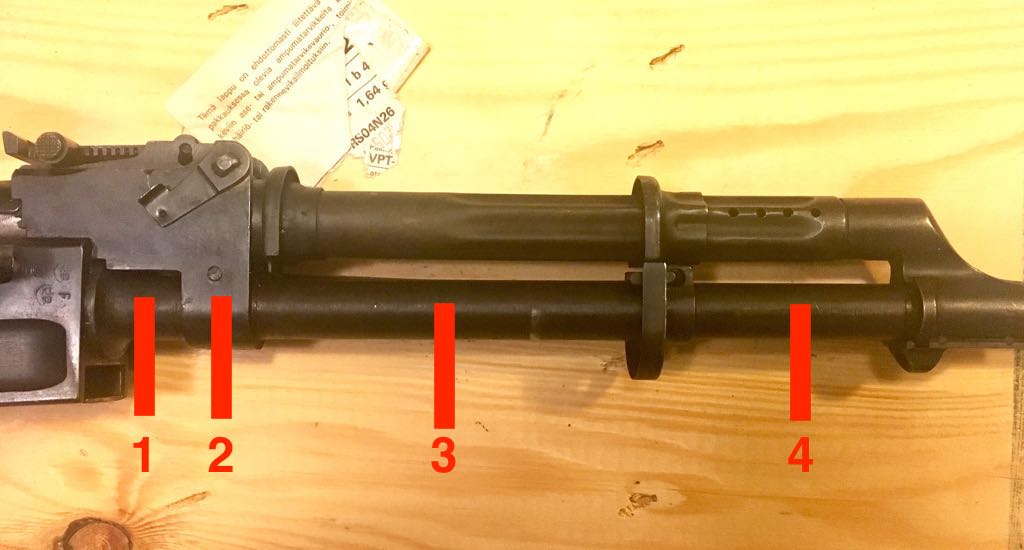

Tervehdys,
M-Lok etukädensija etenee. Nyt tarvitsisimme lisää mittoja aseiden piipuista, jotta saamme kiinnityskappaleet sopimaan just eikä melkein.
Kuva kertoo enemmän eli tarvitsisimme mitat - mieluiten digitönärillä - seuraavista kohdista piipusta. Huom: kohta 1, vain suorasta osasta.
Meitä kiinnostaa seuraavat aseet:
1. Saiga MK3 ja muut variaatiot
2. Norinco M56S
3. Arsenal SAR
4. FEG AK-47
5. Vepr
6. Joku muu mikä - ehdota ja mittaa AKsi, jotta saat siihen just sopivan etutukin.
Samoista aseista saa lähettää mittoja, jotta saamme tietoa miten paljon mittaeroja eri aseyksilöiden välillä on.
Postatkaa mitat tähän säikeeseen ja ihmetellään.
SUURI KIITOS ETUKÄTEEN!

Feg (sa 85m?)
1. 17.70mm / 18.10mm piipun alku paksumpi n. 20mm matkalta.
2. 22.20mm
3. 17.25mm
4. 15.30mm

VEPR KM (1974 Izmash AKM)
1. 17.60mm
2. 22.30mm
3. 17.28mm
4. 15.18mm

Moi, Sakolainen on tulossa ja mitat löytyy.
Pyyntö # 2 tarvitsismme pari mittaa lisää eli
5: takatähtäimen jalustan piipun ympäriolevan osan pituus
6: takatähtäimen jalustan piipun ympäriolevan osan etäisyys laatikosta
Aseet samat ja kuvat alla. Kiitti etukäteen - tehdään yhdessä hyvä
Viestit: 15610
Re: Pyyntö: AKn piipun ulkomitat, Saiga, Arsenal, Vepr jne.
FG AK-47 eli unkarilainen koneistetulla laatikkolla varustettu Ak. P-Starin aikoinaan maahantuoma.
Mitat
1. 18.92mm
2. 23.74mm
3. 17.95mm
4. 17.05mm
5. 19.15mm
6. 24.90mm
Valman
