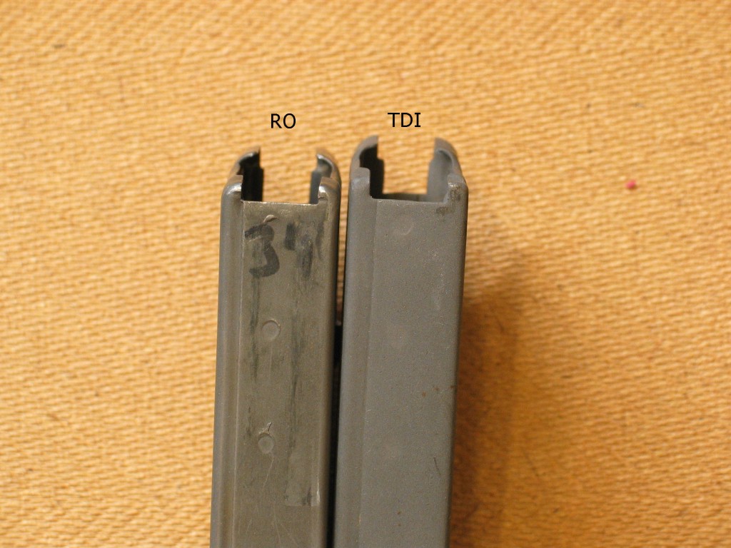

Eli EFn testiin lupaamat lippaat saapuivat keskiviikkoaamuna matkahuollossa. Lippaat oli pakattu TDI Armsin muoveihin, toinen rasvapaperiin kääräistynä ja toinen ilman.

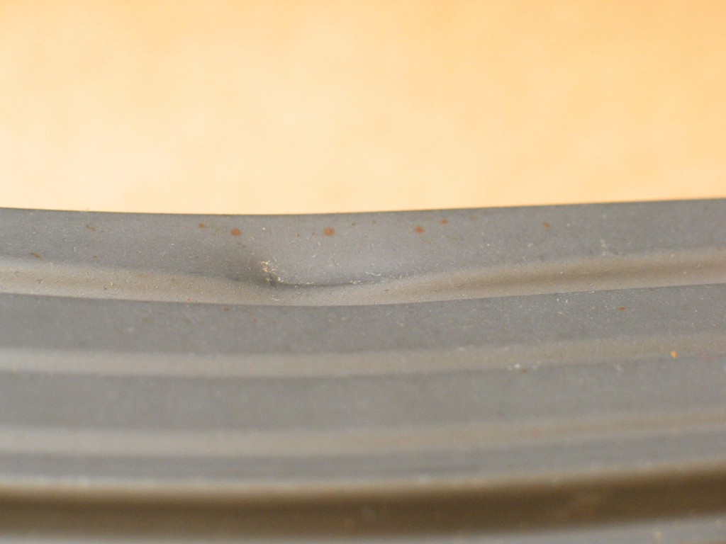

Avasin paketin paikan päällä ja totesin testin olevan ohi toisen lippaan osalta ennen kuin se ehti edes alkaa. Lippaan vasemmalla sivulla, lukituskolon puoleisella sivulla oli n. 4 mm syvä kolhu, joka varmuudella aiheuttaa syöttöongelmia.
(Tiedotin tästä välittömästi EF Securityä ja sieltä homman sanottiin olevan OK, vaurioitunut kuljetuksessa.)

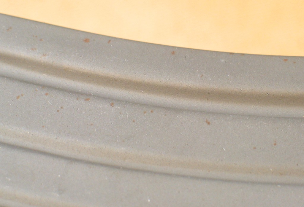

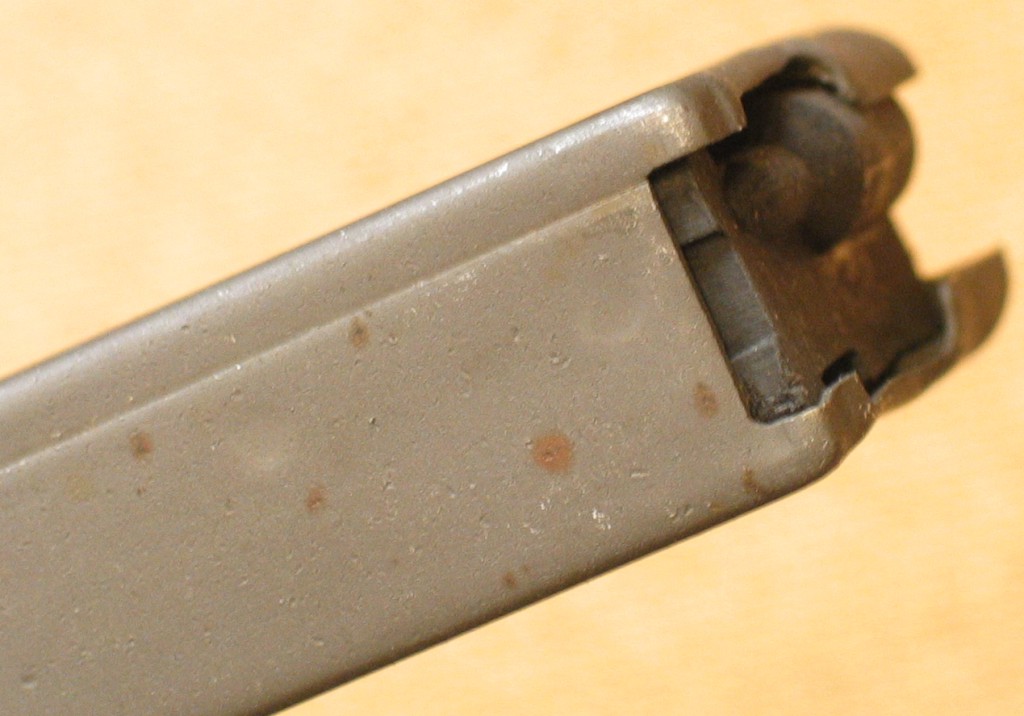

Tämän lisäksi klommon vieressä sekä lippaan oikealla puolella ja etureunassa oli merkkejä hienoisesta pistekorroosiosta. Varsin erikoista, mikäli lippaat todella ovat ruostumattomia.
Ja tiedetään, kyllä rosterikin ruostuu, mikäli sen pintaan tehdään naarmu epäpuhtaammalla aineella. Tässä tapauksessa korroosiokohdissa ei kuitenkaan ollut merkkejä pintavaurioista kuten kuvista on nähtävissä.
HUOM! Pieni pistekorroosio ei vaikuta lippaan toimintaan millään muotoa!

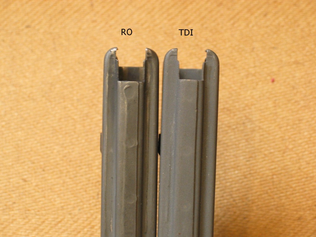

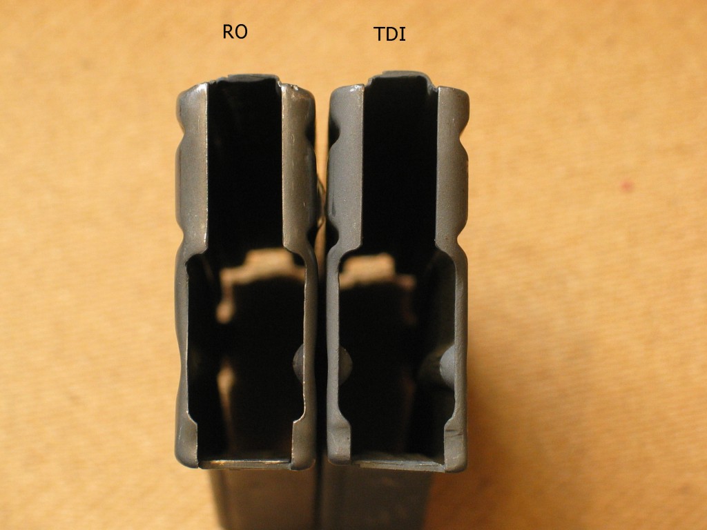

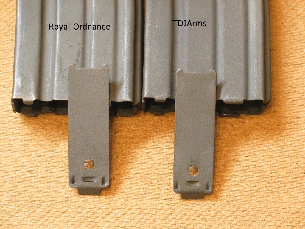

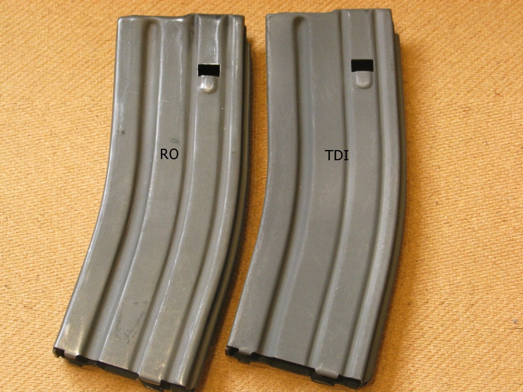

Kotiin päästyäni kaivoin vaatimattomasta lipaslaatikostani esille yhden Royal Ordnancen valmistaman brittiläisen teräslippaan ja suoritin pienimuotoisen vertailun.
Kummissakaan lippaissa ei ole merkintöjä, ei TDIn eikä ROn, vaan molemmat ovat harmaiksi pintakäsiteltyjä (maalattu?) pohjalevyä myöten. Kuvista selvinnee lippaiden ilmiselvä sukulaisuus, joten uskallan edelleen väittää, että kyseessä on ROn lippaat.

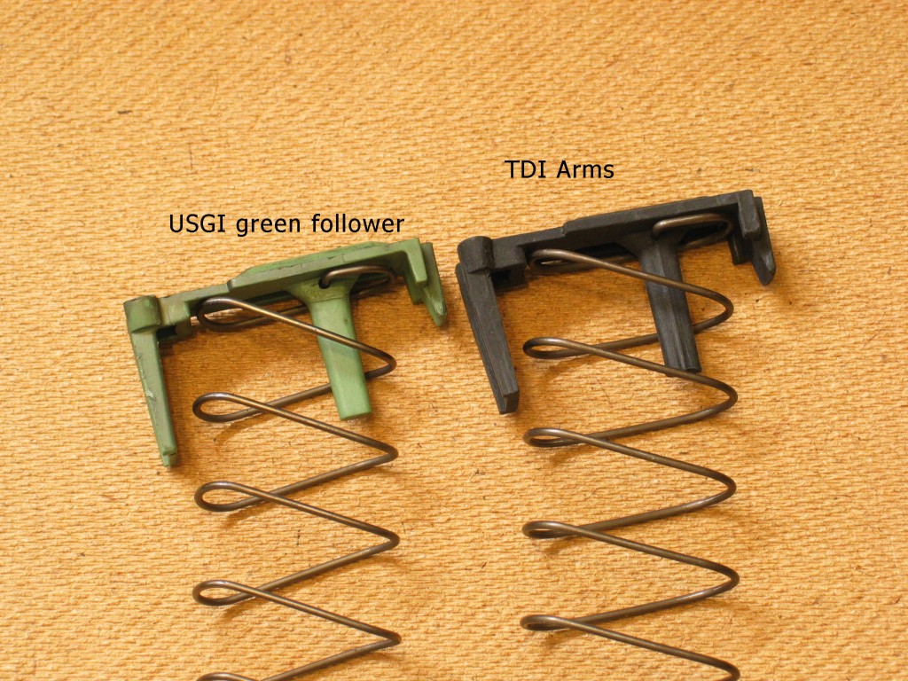

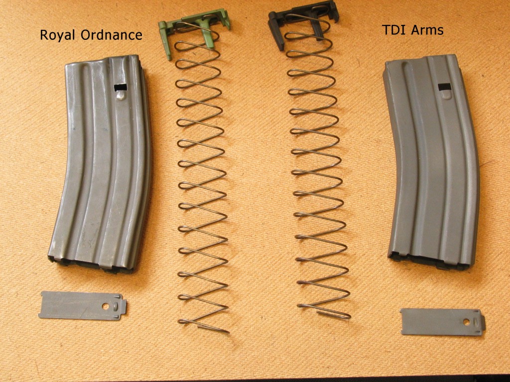

Pintapuolisen tarkastelun jälkeen syvennyin sisälmyksiin. Pohjalevyn irroitus paljasti kohtuullisen vahvan jousen ja kuinka ollakaan, varsin paljon USGI Green Followeria muistuttavan nostajan.
Nostaja itsessään ei vaikuttanut niin huonolta kuin pelkäsin. Materiaali on kohtalaisen vahvaa ja kestää jopa pienimuotoista väkivaltaa (vääntelyä).

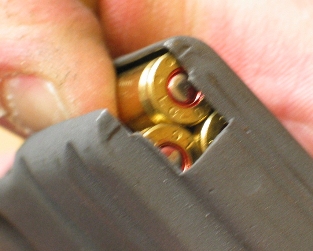

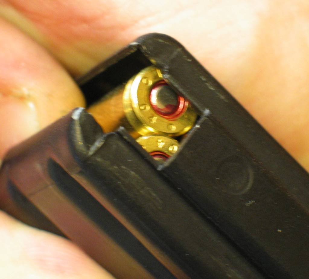

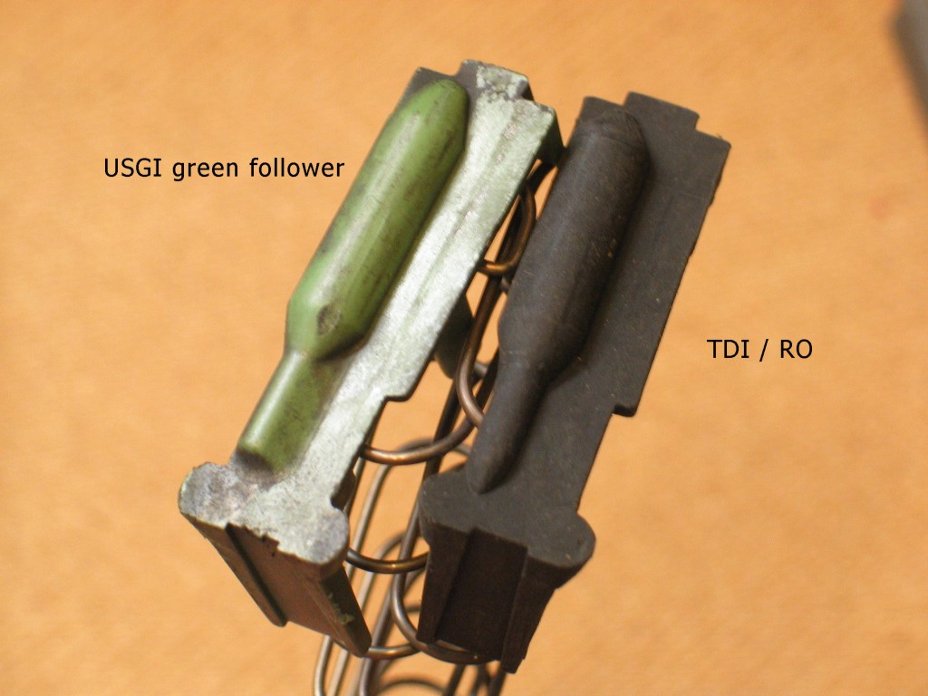

Täyttötestin yhteydessä huomasin, että TDIn lippaiden nostin tai jousi pohjaa eli kun lipas on täynnä, ei nostin enää painu alas kuin millin.
Tämän seurauksena on lippaanvaihdossa ongelma, lipasta ei saa paikalleen edes käyttämällä voimaa tai mikäli se lukittuu paikalleen, saattaa ylimmäinen patruuna jarruttaa luistia siinä määrin, että se ei liiku taakse täydellä voimalla ja tuloksena on häiriö.
Vastaavaa ongelmaa 29llä patruunalla tietenkään ilmennyt.
Kuten kuvasta selviää D&Hn lipas selvisi tästä useamman millin marginaalilla ja lippaat menevät paikkaan erittäin helposti.
Syyksi paljastui followerin keskellä oleva jalka, joka on 1.20 mm pidempi kuin green followerissa. Ongelman pystyy korjaamaan vaihtamalla followerin tai lyhentämällä jalkaa.
Koska en halunnut modifioida alkup. followeria, testasin lippaan Green Followerilla ja ongelma poistui.
Followerin vaihdon yhteydessä paljastui myös että täyttö GFllä sujui huomattavasti jouhevammin kuin alkuperäisellä. Syy moiseen lienee GFn kovempi ja liukkaampi materiaali.

Kaikenkaikkiaan RO / TDIn lipas on varsin hyvä ja kohtuullisen kovaakin kohtelua kestävä lipas, joka pienillä tuunauksilla kestää vuosien kovaa käyttöä, eikä ole aivan niin herkkä kulumiselle kuin alumiinista valmistettu USGI ja on allekirjoittaneen suosikkilipas kaliberissa .300 Whisper. ;)
