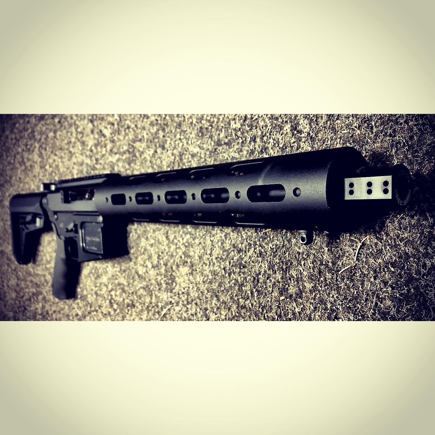

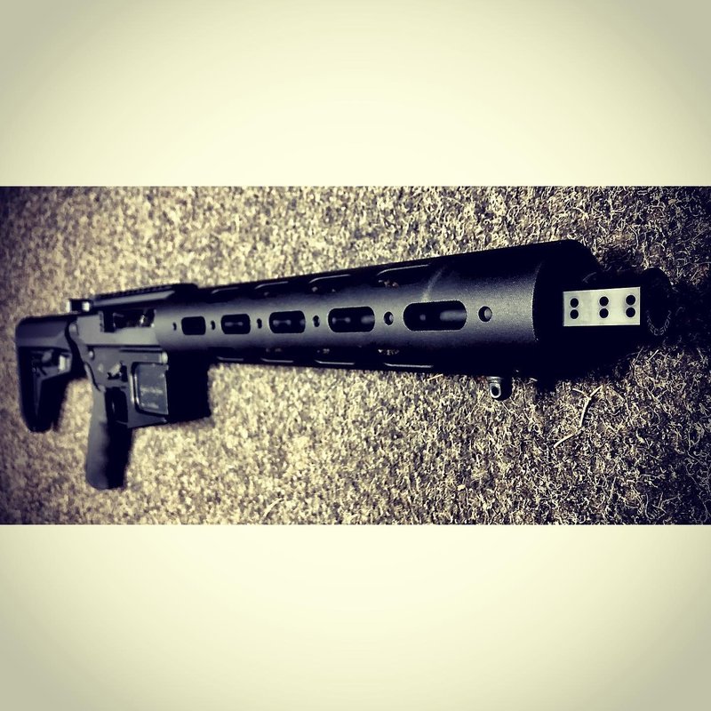

Juuri kun ajattelit, että nyt on Uronen Precisionin osalta kaikki keksitty...
Kuvaan astuu Finn Precision PCC !
13” piippu, UP PCC kompilla (tilauksesta saatavana myös 8” ja 16”)
12” UP free float handguard (tilauksesta 9”-16”)
Uusi Finn Precision Tactical Trigger Group (noin 1,5 kiloinen terävä laukaisu)
Magpul teleperä ja pistoolikahva
Toimintaperiaate hidastettu massasulku.
Lipas ARC9 tai Glock-lipasadapteri
Saatavana myös upperina !
