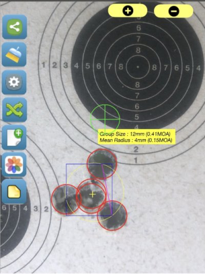

Tähän liittyen julkaisemme latausdatan, joka oli toinen testi RS 76 kanssa (=lonkalta vetäisty lataus):
Ase UP custom.260 AI 28"
Hylsy muokattu Norma tilavuus 3.65 cc
Nalli Magtech 9½
Ruuti RS 76 3.34 grammaa (puristuslataus)
Luoti Sierra MK 142gr
Latauspituus 74.30mm
Lähtönopeus V4 941 m/s
Osunta, katso kuva
Varsin hämmästyttävä lähtönopeuden ja osunnan suhde, erityisesti kokonaan ilman painemerkkejä :)
