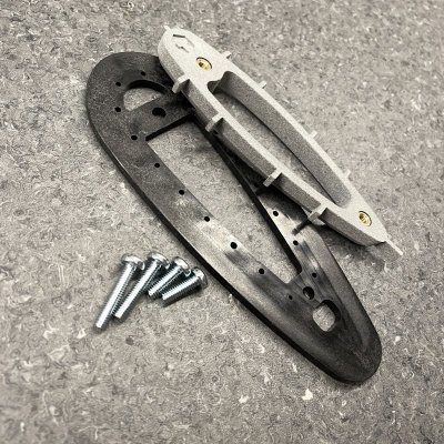

Tämä palikka ratkaisee perälevyn kiinnityksen jos se ei ns. vakioratkaisulla onnistu.
On hyödyllinen jos onttoa muoviperää pitää muokata vaikka pituuden tai perälevyn kulman suhteen että saadaan ampujalle sopiva. Tai vaikka korjata vahingoittuneet perälevyn kiinnitysruuvien kierteet.
Näitä on nyt käytetty mm. Benellin vanhan tyyppisiin periin, remarin periin (videolla lyhennetty ja kulma muutettu) ja on myös tehty Beretan 1301 superlyhyt. Ei ole enää pakko kenenkään kurjistella huonosti sopivan haulikon tai kiväärin perän kanssa.
Asentuu sovituksen jälkeen epoksilla. Keskelle jää huoltoaukko mistä perän kiinnityksen yms. operoiminen edelleen onnistuu.
https://www.innovatac.fi/tuote/universa ... pter-base/
JVi
Viestit: 408
Liittynyt: 06.09.10 9:25
Re: Universal perälevyadapteri
Viesti Kirjoittaja JVi »
Beretta 1301 Comp Pro perä on aika pitkä, eikä sitä saa järkevästi lyhennettyä. Maailmalla on alkanut vakioitua lyhyempää haulikkoa tarvitsevien keskuudessa seuraava operaatio:
- hommataan vanhan mallinen Beretan perä
- vanhan mallisen perän sisäkehikko katkaistaan
- vanhan mallinen perä katkaistaan sopivaan mittaan ja kulmaan
- asennetaan Innovatac universal adapter ja perälevy
