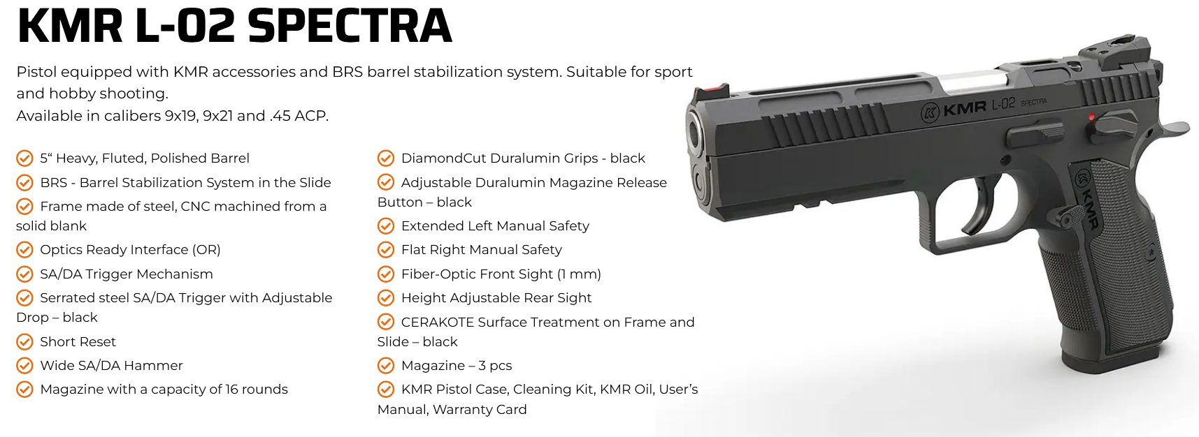

Kuvassa KMR Produpistoolin (hyväksytty IPSC Production -divisioonaan) kuva ja tekniset tiedot. L-02 Spectra on aina Optics Ready, johon sopii Shadow 2 OR adapterit.

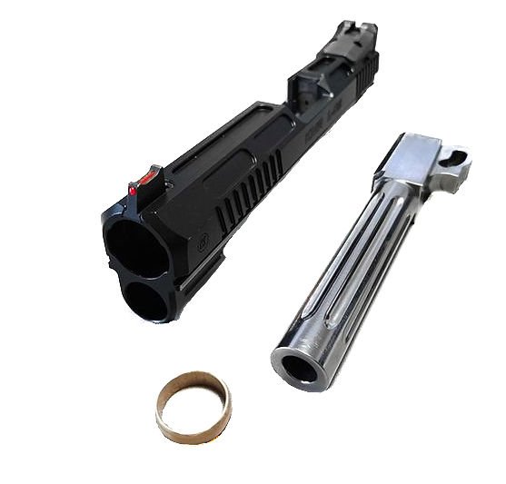

Kysymykseen vastauksena: kuvassa KMR Precision Arms Barrel Ring System (BRS) :)
Tämän järjestelmän etu on parempi osunta. Loppuunkulunut rengas on myös loppukäyttäjän vaihdettavissa.
Kuten CZ tuntijat näkevät kuvasta, KMR -aseiden konstruktio on varsin erilainen CZ verrattuna.

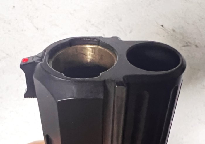

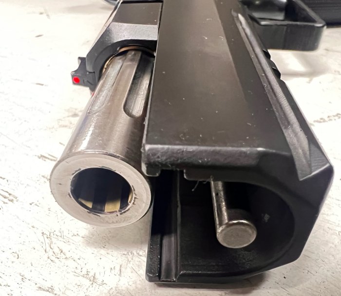

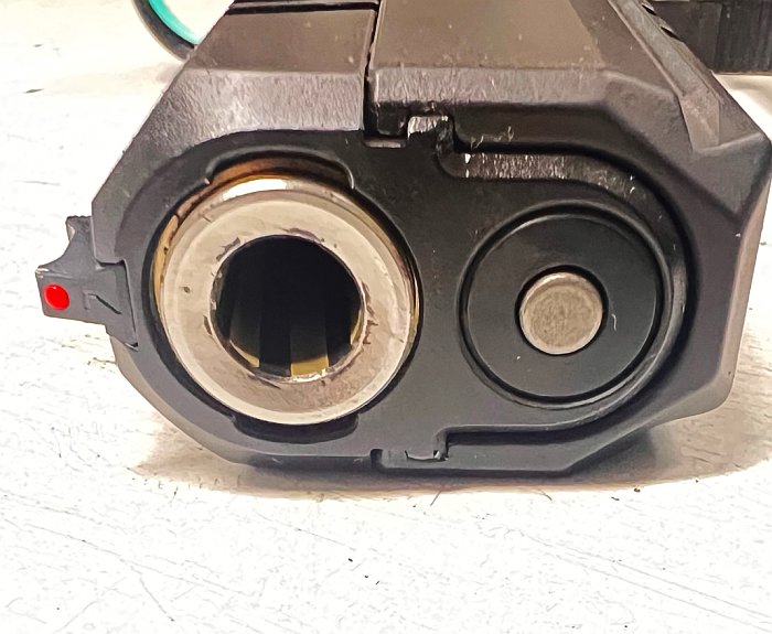

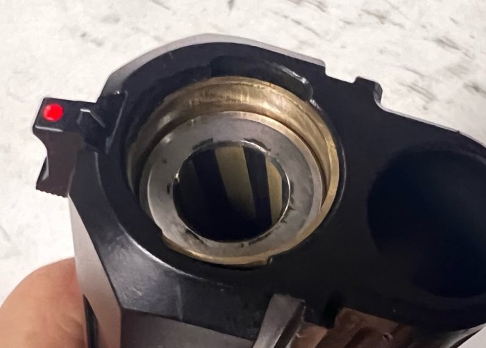

Olemme saaneet lukuisia kyselyitä KMR 9mm pistoolien piipun lukitus yms mekanismista.
Ohessa muutama kuva, jotka toivottavasti selventävät asiaa. Olet tietenkin aina tervetullut tutustumaan asiaan paikan päällä ;)
Mannekiinina kuvissa toimii KMR L-02 Spectra mutta rakenne on sama kaikissa KMR 9mm, .40 ja .45 aseissa.
Kahdessa ensimmäisessä kuvassa ase on ampumakunnossa, luisti edessä ja luisti takana. Kun luisti on edessä, sovitus on erittäin hyvä eikä piipussa tunnu käsin minkäänlaista välystä. Bushingin sovitus piippuun on myös erittäin tarkka. Bushing on "itsevoitelevaa" materiaalia ja siten kaipaa vain vähän öljyä piipun päälle.
Piipun takapään keikatessa alas (keikkapiippu), bushing kiertyy suhteessa luistiin ja piippu liukuu bushingin sisällä mahdollistaen aseen syklauksen.
...kyllä, testiaseella ammuttiin UP messinkiluoteja juuri ennen kuvien ottamista 8)

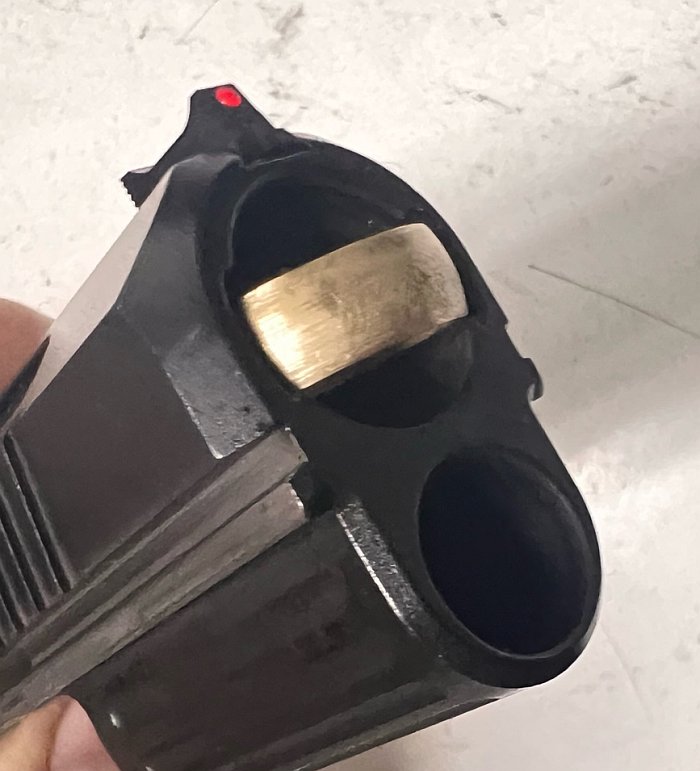

Bushing on puhdistettavissa ja vaihdettavissa ilman työkaluja. Keskimmäisessä kuvassa se on asennossa, jossa luistiin koneistetut leikkaukset mahdollistavat bushing irrottamisen käsin.
bushing 2.jpg (45.06 KiB) Katsottu 4254 kertaa
bushing purku.jpg (68.48 KiB) Katsottu 4254 kertaa
bushing 3.jpg (34 KiB) Katsottu 4254 kertaa

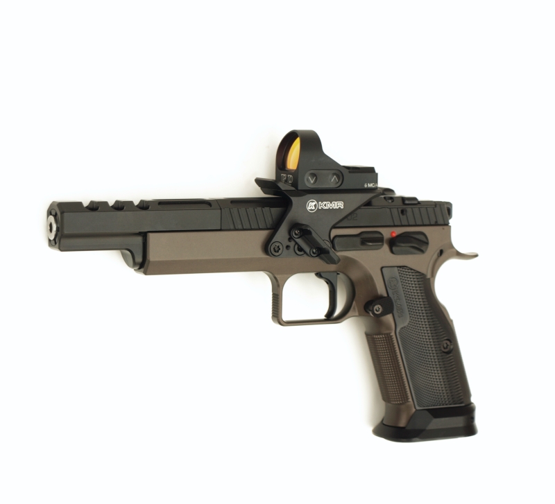

IWA-messuilta erittäin mielenkiintoisia uutisia IPSC Open -ampujille :D
KMR ryhtyy valmistamaan Open pistoolia 9mm kaliiperissa, jolla voi luonnollisesti ampua myös major-patruunaa.
Vakiona V8 porttaus, optiona V12. Erittäin hyvä varmistimen, slide rackerin yms ergonomia - Handen käsiin sattunut ensimmäinen ase, joka näissä suhteissa vetää vertoja 2011 konstruktiolle.
Valmistajan hinta-arvio 3500 - 4000 euroa sisältäen tähtäimen.

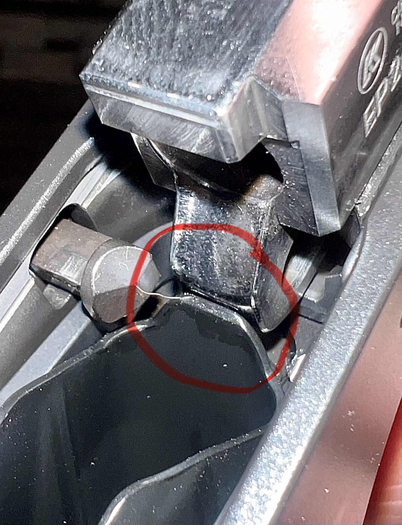

Koska moni CZ-ampuja on siirtymässä KMR-aikaan, olemme saaneet paljon kysymyksiä lippaista. "Voinko käyttää Shadow 2 lippaitani KMR-aseessa?"
Ohessa julkaisemme kuvan, jonka avulla on helppo selvittää lippaiden sopivuus. Kuvassa ase on purettuna havainnollistamisen helpottamiseksi.
KMR piippu ja syöttöramppi sekä syklin geometria poikkeavat merkittävästi CZ:sta. Tästä syystä muita kuin alkuperäisiä KMR-lippaita käytettäessä on tehtävä tämä testi ja tarvittaessa muokattava lipasta.
Ohje:
Pura lippaat. Aseta purettu lipasputki lipaskuiluun ja vedä luistia taaksepäin vasten kunnes piipun liike pysähtyy. Tällä hetkellä lippaan etureunan ja piipun takaosan välillä tulee olla vähintään 1 millimetrin välys. Mikäli välys on pienempi, lipasta tulee muokata siten että saadaan välyseksi vähintään 1mm.
Aseen voi myös purkaa kuten kuvassa ja jättää piipun kiinni runkoon luistinsalva avulla. Tällöin tulee varmistaa, että piippu on takimmaisessa asennossaan tutkittaessa piipun ja lippaan välystä.
Tämä ohje koskee kaikkia KMR malleja. Myös Orca ja Emiq, mikäli niissä käytetään muita kuin alkuperäisiä lippaita.

Nyt saatavana KMR huippu-uutuus: S-02 Open, Steel Challenge, Open-harjoitteluun yms :)
Hinta 1795,00 euroa
Pakettina Finn Precision Champion -punapistetähtäimellä 2075,00 euroa
https://www.asejaosa.fi/index.php?id_pr ... ight-kylla

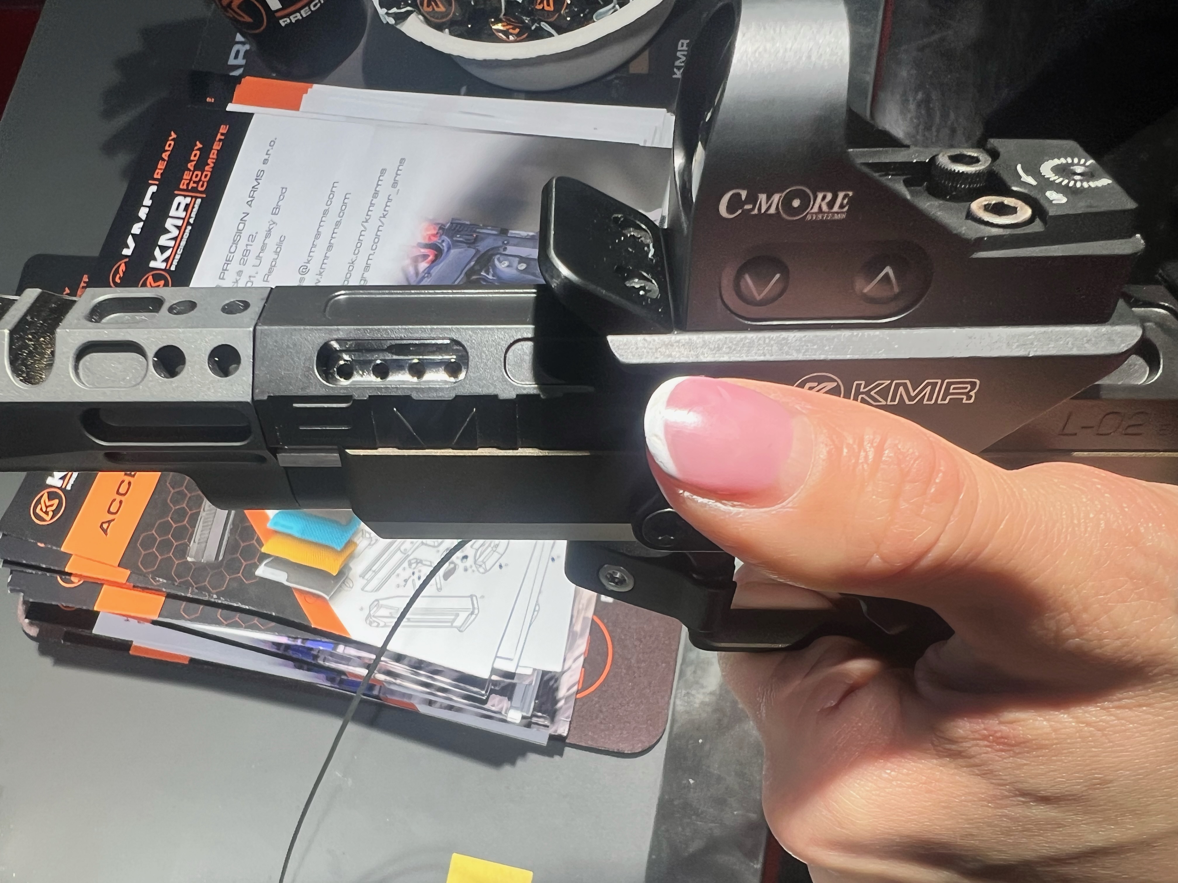

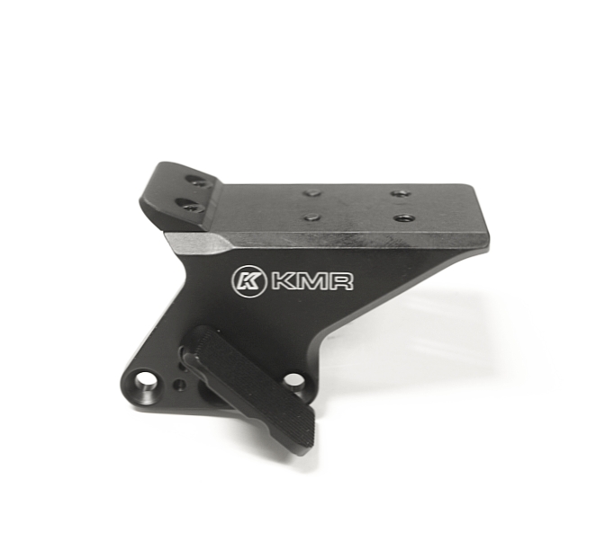

Niille jotka haluavat treenata S-02 ja äänenvaimentimen kanssa, on nyt saatavana runkokiinnitteinen punapistetähtäimen jalusta Finn Precision Champion -punapistetähtäimelle :)
Hinta sisältää kiinnitysruuvit ja säädettävän peukalotuen.
Tämä jalusta on vakiovaruste S-02 Open ja EMIQ -malleissa.
Hinta 125 euroa
