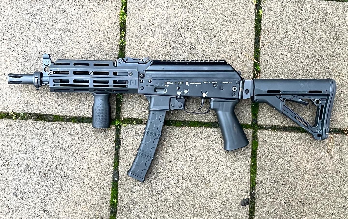

Kiinnostaako Saiga-9:n päivittäminen?
Saiga-9 upgraded
Saiga-9 upgraded
Saiga-9iin käy taittoperäisen AK:n AK2.0 peräadapteri LINKKI
Etutukiksi suosittelemme AK:n AK2.0 etutukkia LINKKI
Tässä asennusohje 30-37cm piipulla olevaan malliin:
1) Tarkista, että ase on lataamaton ja huoltopura ase
2) Irrota etutukki ja kaasuputken muovi
3) Sovittele AK2.0-etutukkia, niin huomaat miten se istuu paikalleen
4) Etummaisen etutukin kiinnityksen suhteen on kaksi vaihtoehtoa: a) pitää se alkuperäisellä paikalla ja kiinnittää piippuun etutähtäimen etupuolelle b) irrottaa etutukin alkuperäinen etuhela (varovasti esim. dremelillä ja suojaamalla piippu teipillä). Tapauksessa a) voi joutua irrottamaan hihnalenkin etutukin etuhelasta, jotta se mahtuu AK2.0-etutukin sisään
5) Tässä vaiheessa etutukin alaosa on paikallaan ja asetta voi käyttää myös näin
6) Etutukin yläosan asennuksessa poistetaan ensin kaasuputken etupäästä suojamuovin etummainen kiinnitys. Näin kaasuputki mahtuu etutukin yläosan alle
7) Etutähtäimen sovituksessa on kaksi vaihtoehtoa: a) varmalla kädellä ja dremelillä tehdään etutähtäimelle reikä etutukin yläosaan b) sipaistaan koko etutähtäin pois ja joko ajetaan asetta ilman etutähtäintä tai innovoidaan etutähtäin etutukin yläosaan (esim flipupit etutukkiin ja kannen kiskoon)
8) bonus: samalla kun laittaa etutukin, voi suunnitella minkämittaisen piipusta haluaa, millä kierteellä, millä lieskarilla/suujarrulla. Esim. lukitulla perällä, AK2.0-peräadapterilla ja 30cm piipulla tulee jo aika namu.
(vastuuvapauslauseke: kaikki on vastuussa omista tekemisistään ja tekemättä jättämisistään. Jos yhtään epäilyttää, niin homma kannattaa teettää asesepällä. Yllä näkemyksemme tällä hetkellä. Varaamme oikeuden päivittää sitä O:) )
Laittakaapa kuvia asennuksistanne.
Jos kaipaatte lyhyempään Saiga-9iin (kuten kuvassa) sopivaa etutukkia, voitte katkaista AK:n etutukista 2 m-lok riviä pois (kuten kuvassa). Voimme myös tehdä lyhyempiä etutukkeja sarjan, jos saamme 20kpl tilauksia kasaan. Tämä ei ole luultavaa, koska näitä tuotiin maahan hyvin rajallisesti
Saiga-9 on muuten tosi kiva. Kuvan aseen testiryhmän kommentit: "näillä varusteilla paras taktinen 9mm karbiini (Sori MP5). Ja vielä AK!"
