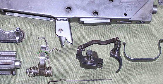

Alkuperäinen laukaisukoneisto purettuna

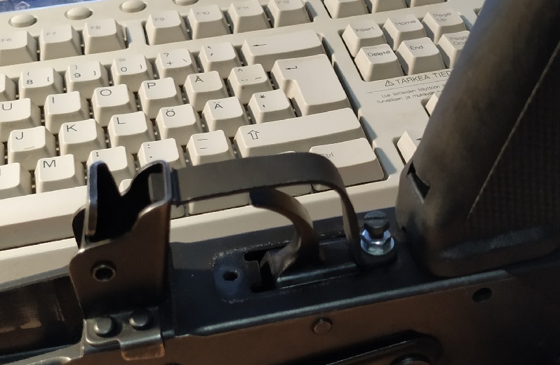

Liipasinkaaren muotoilu

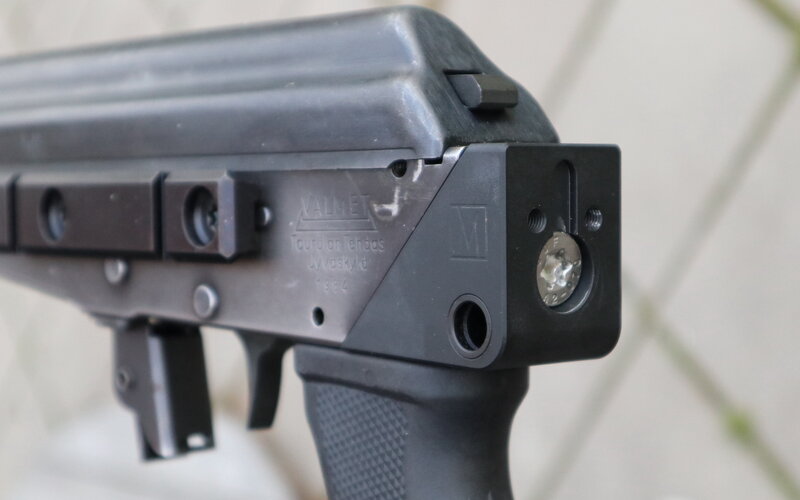

*Kiinnitä AK2.0 peräadapteri
AK2.0-peräadapteri
AK2.0-peräadapteri

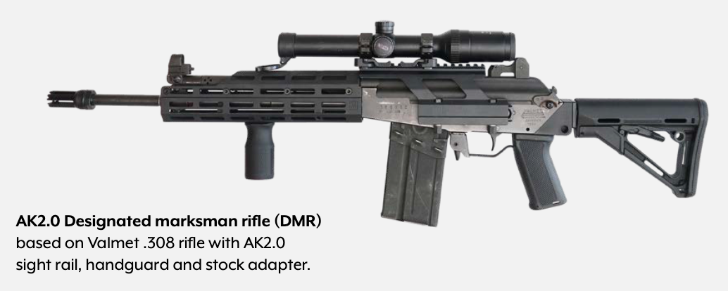

Esimerkkinä tässä AK2.0 DMR, joka on edellisessä elämässään ollut Valmet Petra.
AK2.0 DMR
AK2.0 DMR

Porasin myös takimmaisen nastan pois ja tein reikään kierteen säätöruuville. Näkyy kuvassa.

Colt kirjoitti: Porasin myös takimmaisen nastan pois ja tein reikään kierteen säätöruuville. Näkyy kuvassa.
Onko tämän säätöruuvin tarkoitus poistaa liipaisimen iskeminen sormille vai säätää laukaisua poistamalla etuvetoa?
Ruuvi vastannee pidättimen (disconnectorin) peräpäähän. Jos RK:n/AK:n laukaisukoneiston toiminta ei ole kaikille lukijoille tuttu, tuon nastan (virallinen nimi on vastin) tarkoitus on estää pidättimen/disconnectorin liikkeen välittyminen liipaisimeen (eli lyöminen sormille), iskuvasaran iskiessä pidättimen/disconnectorin nokkaan. Mr. Colt on korvannut tämän nastan ruuvilla ja kiinnittänyt samalla ruuvilla liipasinkaaren takapään. Meidän kuvassa tuolla ylempänä näkee miten liipaisinkaari on taiteltu kahvan reikään. Näin alkuperäinen muotokieli säilyy ja myös liipasinkaari istuu paremmin käteen. Toinen vaihtoehto voisi olla kahvan siirtäminen eteenpäin, jotta liipaisinkaaren ja kahvan välinen rako saataisiin umpeen.
