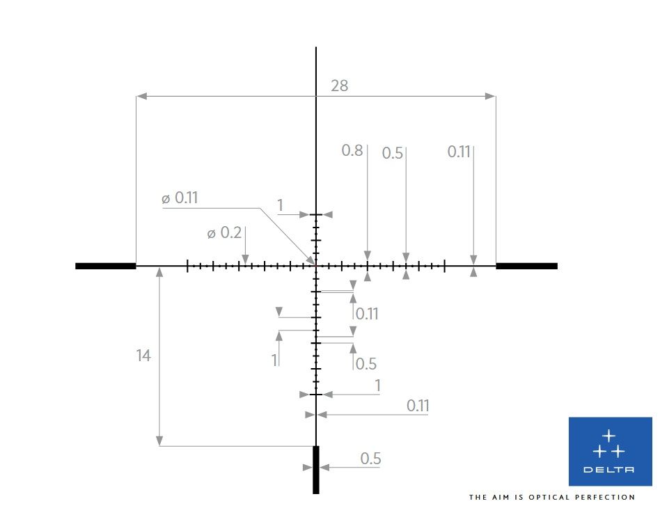

Pari kuvaa uudesta Delta 1-8x24 tähtäimestä :) Huomaa myös kiikarinjalka parasta laatua.
Hinta tulee olemaan hieman yli 1000 euroa
Retikkeli on luonnollisesti 2. tasolla, oheisen kuvan mitat ovat kohdallaan 8x suurennoksella.
Uuteen DAMR-retikkeliin on lisätty 0.5 mrad viivat ja lisäksi apuviivoja ylös / sivuille.
Handen yhteistyö Deltan kanssa kantoi hedelmää: Delta 1-6x24 tähtäimen kenties paras ominaisuus, eli erittäin kirkas ja pienikokoinen valopiste, on säilytetty täsmälleen samana 1-8x24 mallissa =D>

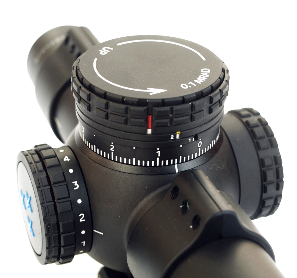

Edellä kysyttiin jo korosäätötornista, oheinen kuva toivottavasti selventää asiaa. Torni on yllättävän kompakti omonaisuuksiinsa nähden.
Deltan uudessa tornissa on 3 eri rengasta jotka voi asettaa haluamaansa kohtaan. Näin saadaan 4 eri kohdistusta, kun zero-stop nollakohta lasketaan mukaan.
Korosäätövara on suuri (30 Mrad) ja korosäädössä on 2 kierrosta. Se millä kierroksella ollaan, näkyy kun tornia nostetaan ylös säätämistä varten. Ala-asennossaan torni on lukittu eikä voi pyöriä vahingossa.
Säätönaksut ovat Japsitähtäimelle erittäin hyvän tuntuiset.
Ja tämä torni tulee siis tähtäimen mukana samaan hintaan 8)

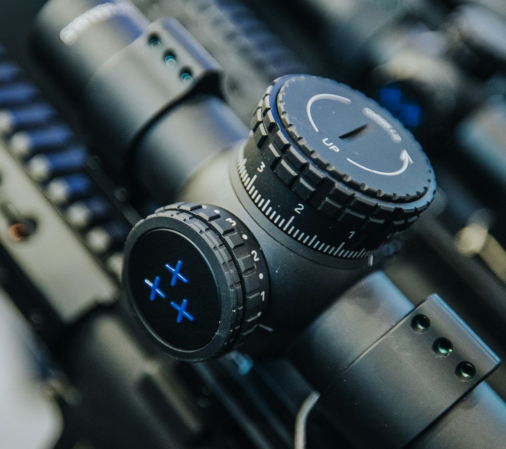

Uronen Precision Instagram -sivuilla kuvavertailua Delta Stryker 1-6x vs Delta Stryker 1-8x vs Swarovski Z8i 1-8x :)
Käy vilkaisemassa jos aihe kiinnostaa :)
