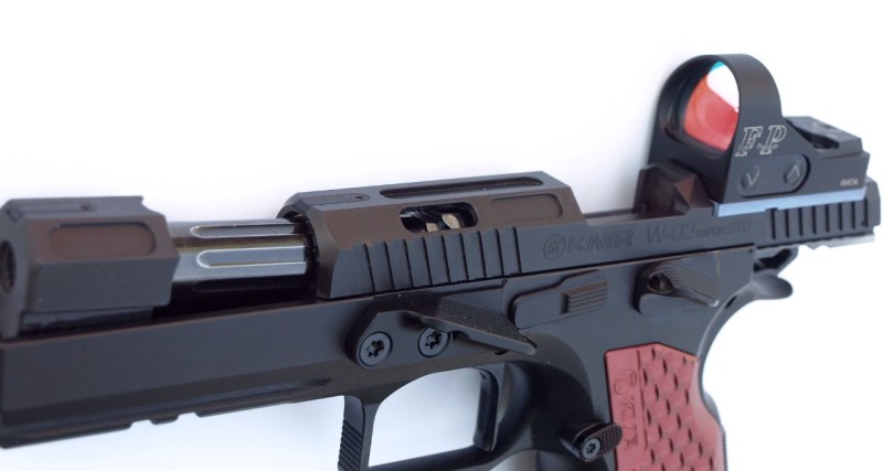

Pakollinen poseerauskuva 8) Vapor STO varustettuna Finn Precision Champion -punapistetähtäimellä ja Uronen Precision titaanisella adapterilla.
Vapor Optics virallinen nimi on Vapor STO eli "Vapor Standard Optics". Ase on suunniteltu myös IPSC Standard divisioonaan ja muuhun käyttöön, jossa käytetään rautatähtäimiä.
