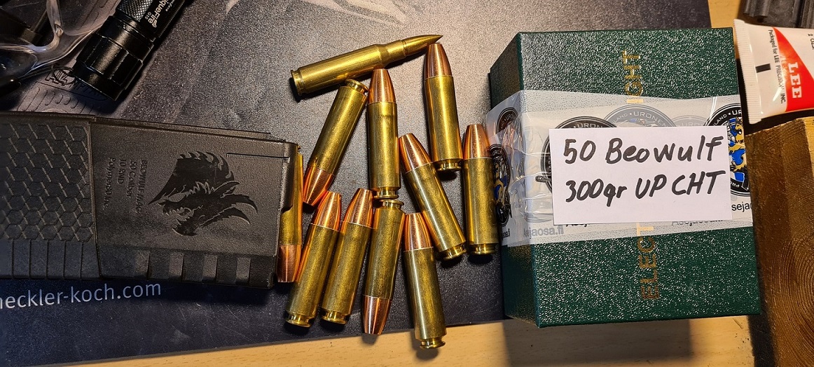

Vihdoinkin ensimmäiset Beowulffin testilataukset ;)
308 verrokiksi...

BMW4EVER kirjoitti:
308 verrokiksi...
Noniin, nyt näyttää hyvältä =D>

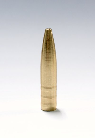

Jotakin uutta: .308 77gr Brass Solid :)
Erityisesti hirvirataharjoitteluun ja muuhun toimintaan, jossa ampumamatka on korkeintaan 150 metriä.
Sopii erinomaisesti kaliipereihin .308 Win, 300 BLK, 7.62 TKO jne.

Hande kirjoitti:Jotakin uutta: .308 77gr Brass Solid :)
