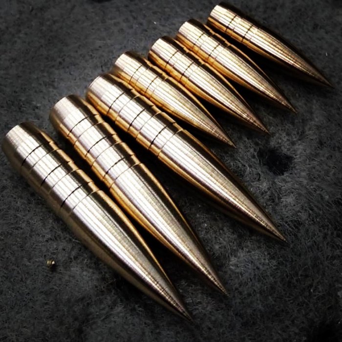

Tässä vaiheessa haluamme ryhtyä tarjoamaan toiminta-ammunnan harrastajille hieman erilaisia, huippulaadukkaita ja lyijyttömiä luoteja. Materiaali on messinki ja valmistustapa CNC-sorvaus. Myöhemmin tuomme markkinoille paketteja jälleenlataajille, joissa on lyijytön luoti, nalli ja ruuti (kyllä, myös joissakin ruudeissa käytetään lyijyä).
Valmistus alkaa pikapuoliin ja listalta löytyy alkuun seuraavia luoteja:
.224 52gr HLD Match
.264 120gr HLD Match
.308 120gr Match Target (soveltuu uuden asetuksen myötä karhukokeeseen)
9,3mm 162gr Match Target
9mm 121gr Open Major
9mm 115gr PCC Long Range

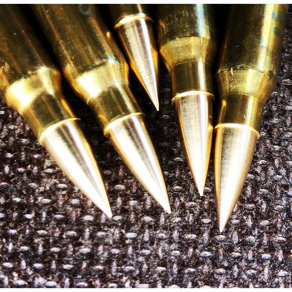

Kuvassa Uronen Precision Hybrid Low Drag Match .224" 52gr
Luodin kärjen halkaisija (meplat) on 0.02 millimetriä, joten ruudin loppuessa luotia voi käyttää pistoaseena :) Terävä kärki auttaa korkeamman ballistisen kertoimen saavuttamisessa.

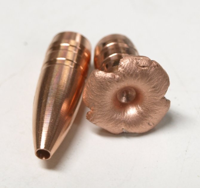

Oheen vielä hiukan parempi kuva parista luodista :)

Edelliseen jatkoa, tänään testasimme ensimmäiset .308" 120gr UP Limited Penetration Bullet:t lihasmassasimulanttiin :)
Halkaisija karvan alle 15 milliä ja painoa jäljellä 99.9% alkuperäisestä. Osumanopeus hiukan yli 700 m/s. Ehkä tehdään vielä hieman nopeammin avautuva, että toimii 300 BLK lyhyellä piipulla myös :-k
