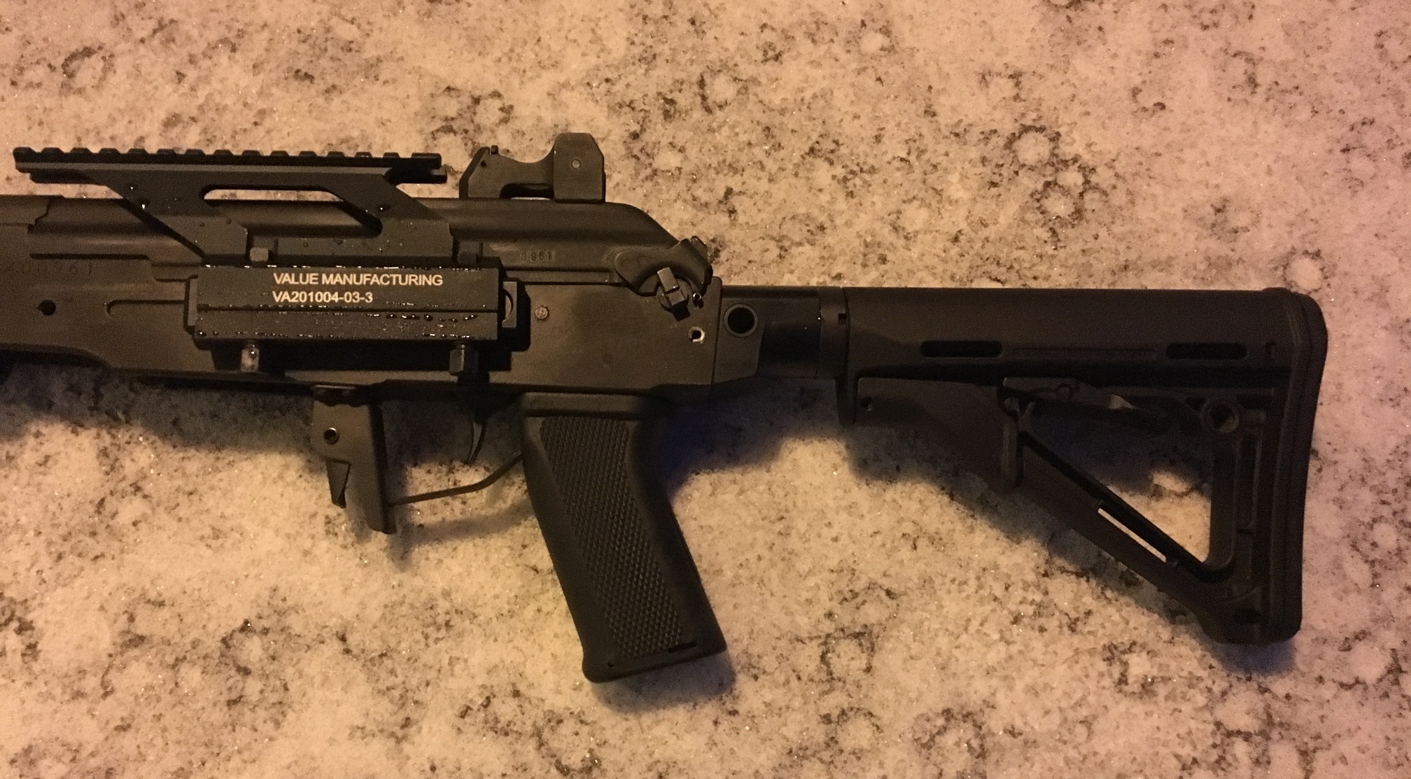

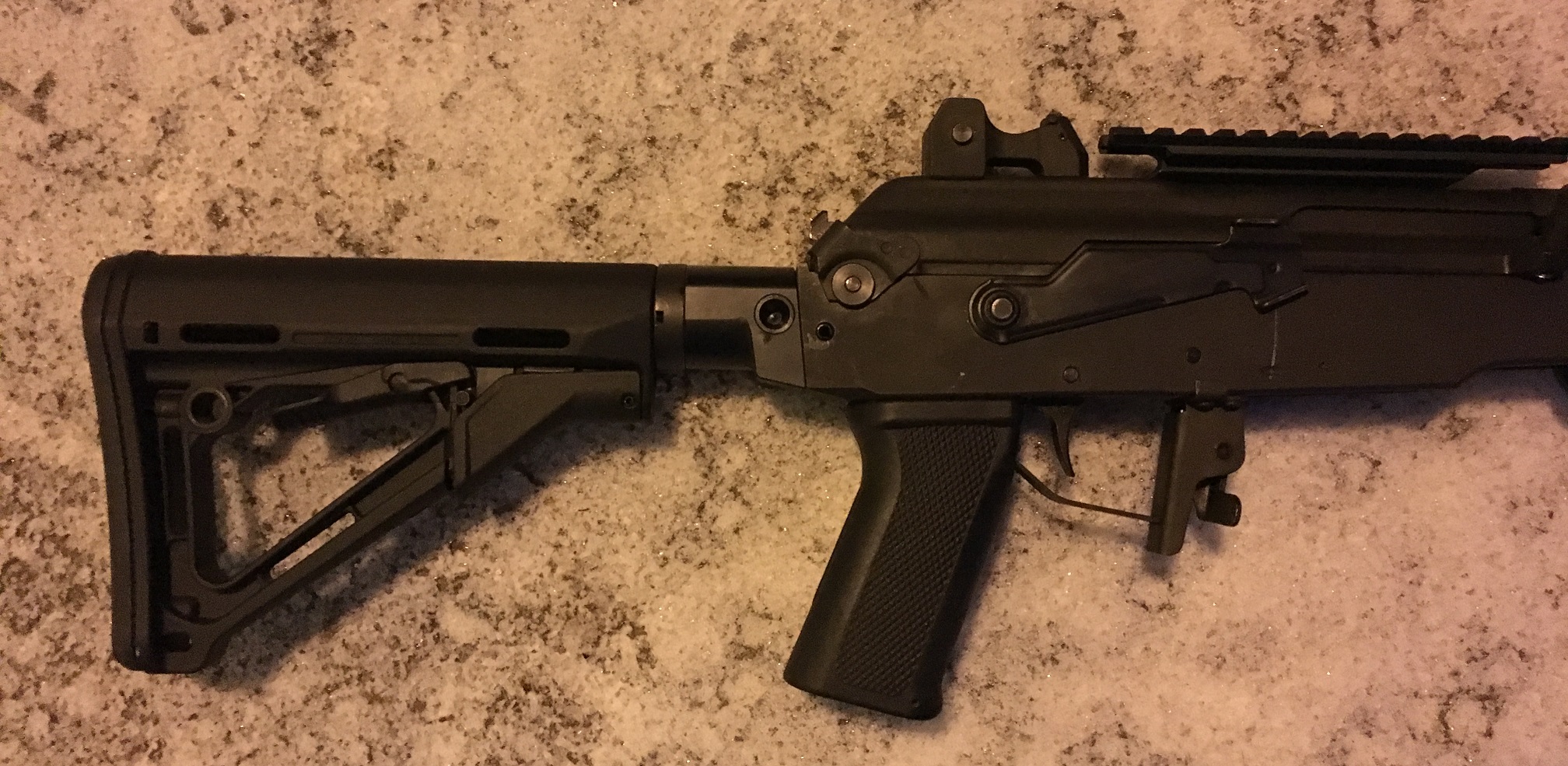

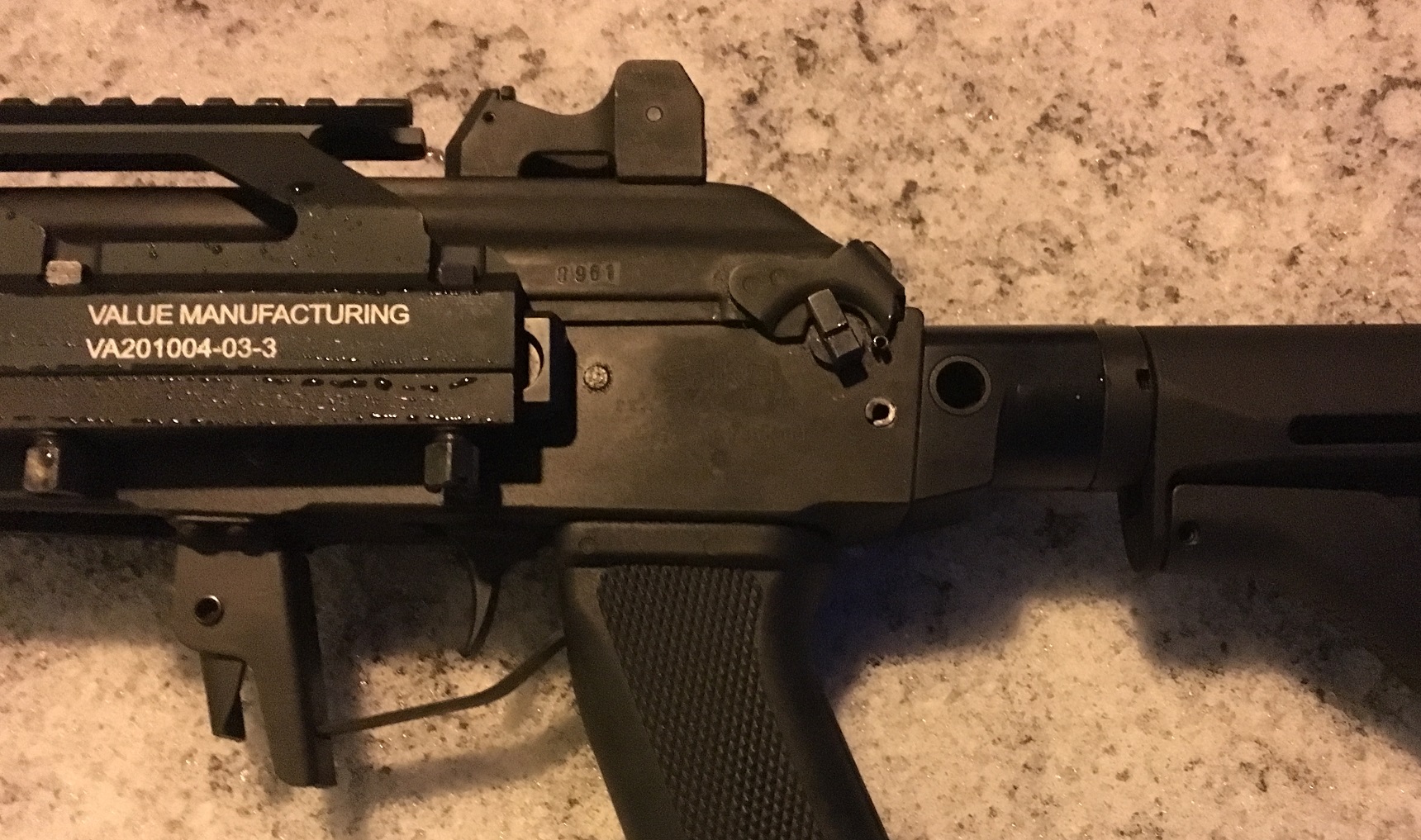

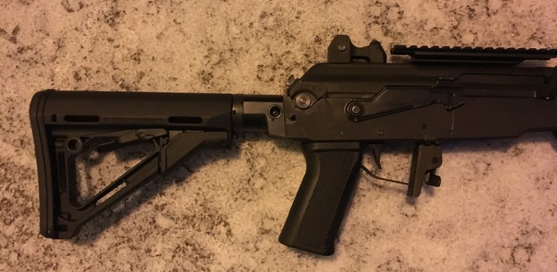

Ensimmäinen erä adaptereita on valmiina! Lepuuttakaa silmiänne näissä talvisissa kuvissa.
Sakossa on kiinni mil-spec-perätuubi ja aseen pituus lieskari ja perä irrotettuna piipunsuusta peräputken päähän on - rummunpärinää - 84.1cm. Teimme niin lyhyen kuin pystyimme siten, että saimme pikahihnalenkki-istukat optimiin paikkaan.
Palautekilpailun voitto - ja samalla ilmainen peräadapteri - menee nimimerkille Longrange. Longrange lähetteli yksityisviestillä kommentteja ja julkisestikin ensimmäiseksi kommentoi omia näkemyksiään, jotka muistuttavat eniten lopputulosta. Longrange, lähetätkö osoitteesi yksityisviestillä ja postitamme adapterin.
Adaptereita on saatavana AV-Aseesta, jollei niitä viedä Santerilta ja kumppaneilta käsistä.

Vielä loppukaneettina, että tuli muuten hyvä. Erityisesti itse pidämme siitä miten adapteri jatkaa laatikon perän muotoja ja pikahihnanlenkki osuu juuri oikeaan kohtaan. Namnam, laitettiin samantien kaikkiin Galileihin, RK62iin ja Sakoihin mitä löytyi kaapeista.

Nyt näyttää kyllä enemmän ku hyvältä! Pitää jo varastoon ostaa ainakin yks, jos EU ei estä 92:n hankintaa

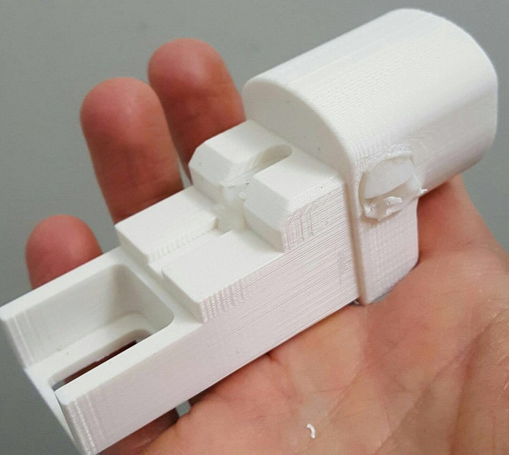

Peltirunkoisen malli printattuna. Hyvin toimii ja suoraan tuotantoon!
Jos ihmettelette töhkää, niin ei joudettu nyt liotella.

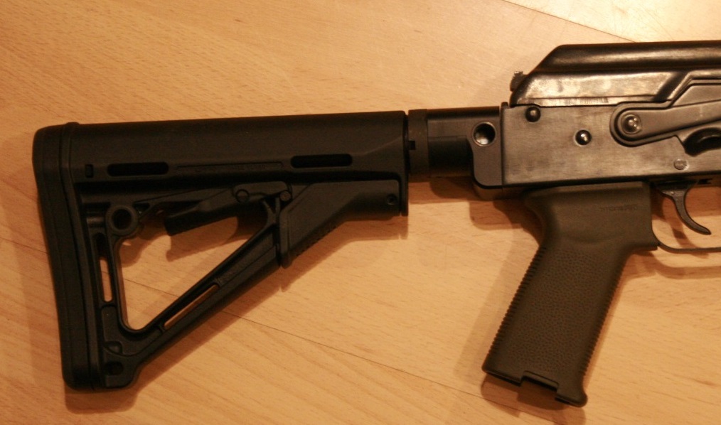

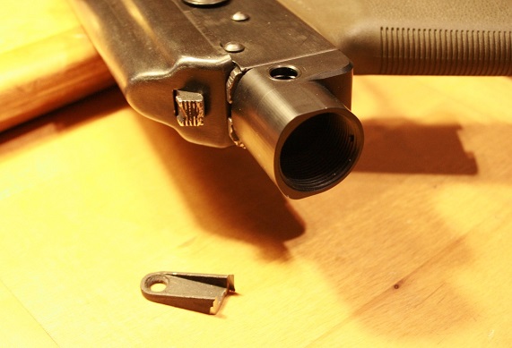

Nyt ei tarvi enää pidättää hengitystä, sillä peltirunkoisen adapterit ovat valmiit. Perän kiinnitys ja pikahihnalenkin istukat ovat samanlaiset kuin Sakon adapterissa. Itse adapteri kiinnittyy sekä kahvaruuvin vastakappaleella että pultilla puuperän sisimmäisen kiinnitysruuvin kohdalta.
Kiinnitys onnistuu kotisepältäkin eli ensin poistetaan puutukin kiinnityslipare ja sitten adapteri paikalleen. Adapteri istuu laatikon yläreunan tasalla ja perälinja on luonnollisesti suora.
Norinco MPS pysyy heittämällä kiväärimitoissa 49cm piipullaan eli kokopituus 928mm. Ojalan laskuopin mukaan Norinco pysyy kiväärinä, jos piipunpituus on 40,2cm.
Mitta Mil-Spec tuubin päästä etutrunnionin etureunaan on 527mm, jos haluatte mittailla omasta aseesta.
Adapterit saatavilla ensi viikolla AV-Aseesta.

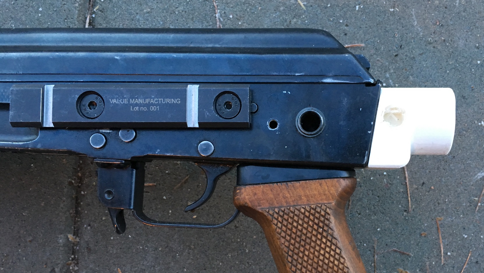

Pian... Lepuutapa silmiäsi 3D-printissä, joka on kiinni FEGin AK-47ssa.jiikoo kirjoitti:Koska arsun adapteri on markkinoilla?
Kaupoissa n. 1kk:n kuluttua.

Tuo näyttää oikein hyvältä. Ilmeisesti tukin kiinnityspisteet pitää sahata/irroittaa joten paluuta vanhaan ei ole mutta ei ole varmaan tarvettakaan.
Re: Palautekilpailu - AK-teleperäadapteri
Juuri näin. Peltirunkoisesta ja jyrsittyrunkoisesta pitää sipaista kiinnityslipareet pois. Paluuta vanhaan ei ole, mutta voimme vakuuttaa, että ei ole haluakaan...Longrange kirjoitti:Tuo näyttää oikein hyvältä. Ilmeisesti tukin kiinnityspisteet pitää sahata/irroittaa joten paluuta vanhaan ei ole mutta ei ole varmaan tarvettakaan.
