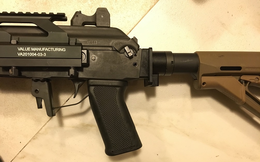

Tervehdys,
Nyt järjestämme palautekilpailun. Teimme SakoM92/RK62/RK95/Galil-yhteensopivia teleperäadaptereita. Pointtina on, että aseeseen saisi kiinni hihnan, HK-hookin ja QD-pikahihnalenkin.
Haluaisimme kuitenkin designista sleekimmän ja näin teemme aiheesta palautekilpailun.
Teemme palautteiden perusteella uuden version adapterista ja parhaan palautteen antaja saa tietysti uuden adapterin!
Laitetaanko pelkät hihnalenkit, mihin QD-istukka laitetaan (jos ollenkaan), tarvitaanko reikiä HK-hookille, vai tehdäänkö pelkkä adapteri ilman mitään hihnalenkkejä?
Alla kuvia ensimmäisistä adaptereista. Kommentit tähän säikeeseen. Kiitos!

Näyttääkö vähän siltä ettei buffertube ole suorassa piippulinjaan nähden #-o . QD istukkareiät. Perustelu on että tarvittaessa saa kiinni qd -lenkin ja siihen hk hookin. Lisäksi reikä o siistimmän näköinen kuin ulokkeet. Jos kuitenkin jostain käsittämättömästä syystä meinaatte laittaa tuon Hk hookin kiinnityksen niin sitten ihan vain pieni pyöreä lenkki.

MikaS kirjoitti:Näyttääkö vähän siltä ettei buffertube ole suorassa piippulinjaan nähden #-o .
Kyllä se on suorassa. Näissä kaikissa laatikon kulma on 6 astetta. Kamera voi vääristää.
MikaS kirjoitti: QD istukkareiät. Perustelu on että tarvittaessa saa kiinni qd -lenkin ja siihen hk hookin. Lisäksi reikä o siistimmän näköinen kuin ulokkeet.
Siis pelkät reiät? Ei istukoita? Mihin kohtaan?

Jättäkää perinteiset hihnanlenkinpaikat ja HK-lenkkien renkulat pois kokonaan. Kun noi laajennukset on veistelty palikasta pois niin eivät tartu varusteisiin eivätkä revi nahkaa käsistä. Laittakaa niiden sijaan kaksi QD-istukkaa kahtapuolta palikkaa niin että hihnan saa kiinni kummaltakin puolelta asetta eli 1 QD-piste per puoli. Eli sitä alaosan "palikkaa" pitää leventää niin että kiinnityspisteet saa kummallekin puolelle asetta.

Niin reikä mihinkä on koneistettu urat qd-lenkin lukituspalloille. Kummallekin sivulle ja alas. Sen verran kompaktin kokoinen että sopii vain yksi qd; kiinni kerrallaan.

Perinteinen hihnalenkki vasemmalle puolen asetta jos lainkaan - kaasukammiossa on 62:ssa vastaava hihnalenkki vain vasemmalla puolella, joten oikealla puolella se on suhteellisen turha. HK-koukkulenkit voi mielestäni jättää pois kokonaan.
QD-istukat mielellään molemmin puolin. Jos vain yksi hihnakiinnitystyyppi, niin sitten QD:t kummankin puolen.
Buffertube mahdollisimman samaan linjaan piipun kanssa, ainakin joissain PV:n kokeellisissa teleperäadaptereissa buffertuben keskilinja on piipun keskilinjaa alempana.
Lisäksi tietenkin niin, että se tekee minimissään aseesta (ja kuitenkin vain mahdollisimman vähän yli) 840 mm pitkän (Israelilaisten Galil-putki jää juuri muutamia millimetrejä vajaaksi tavallisella RK:n piipulla, jos ei käytä vakioliekinvaimenninta, joka on tapitettu kiinni).

QD:hen saa jos mimmosta hihnaa kiinni. Reijät molemmille sivuille kenties alaviistoon, ettei itse kiinnike tule käytössä nenää vasten? Vaatteisiin ja varusteisiin tarttuvat ulokkeet pois ja muodot pyöristymään perää kohti. Adapterihan tulee kohtuu liki poskea joissain tapauksissa, jolloin teräviä kulmia ei niin kaipaa.
Poskelle nosteluahan tuo tarvii hihnan kanssa ja ilman, että reikä tulee passeliin kohtaan ... :-k

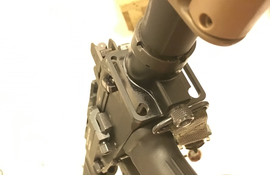

Tämän suunnitelin itselle: Kuva
Teetetty ammattikoneistajalla alumiinista. Jossain ketjussa, jota en nyt tähän heti löydä, oli enempiki kuvia ja juttua. Pari koekappaletta muovista printattuna auttoi säästämään monelta suunnitteluvirheeltä. ;)
Tän kans ei tartte perään poskipakkaa ja raudoillakin tähtäinkuvan saa heti ilman ylimäärästä kurottelua (vakioperän kanssa niska kipeenä), perätuubi tulee lähes piipun kanssa samalle linjalle (ei paljo pompi enää täysillä kaasuilla ja tehdaspaukulla), QD inserteille on pilottireikä tuossa läpi asti, jos siihen ne insertit joskus löytäs ja asentaa. Ja tähän saa nätisti muitakin (=parempia kuten UBR on) periä kiinni kuin nuo kolisevat putki+muovihärpäke halpisperät on. Ja ase jää perä lyhyimmälläkin asetuksella kiväärimittoihin, mitta on perätuubin päästä piipun (ei siis suujarrun) päähän 845 mm.
Eli omat preferenssit peräadapterille: aseen pituus adapterin kanssa pysyy kiväärimitoissa, QD insertit jos matsku alumiinia (muuten suoraan adapteriin koneistetut), nostaa perän linjan ylemmäs vs. vakioperä (säädettävä ois pop!), ei teräviä kulmia/ulokkeita. Ja UBR perän (ja vastaavanlaisten) asennus pitää onnistua suoraan ilman kikkailua.

Tuossahan nuo kaikki minun ehdotukset ovatkin jo tulleet, mutta tässä vielä esimerkki mitä minun mielestäni pitäisi olla :)
Pelkät QD-koloset, koska näihin tosiaan saa lenkkejä ja niihin saa sitten kiinni jotain muuta hihnaa jos haluaa. Lenkit perän tyveen molemmille puolille alas, tähän malliin https://www.gunsamerica.com/UserImages/ ... 929703.jpg tai sitten yksi QD-kolo keskelle alas http://www.tacticallink.com/assets/imag ... 00x600.jpg
Kiväärimitan säilyvyys olis varmasti näppärintä mutta olen valmis asiasta tinkimään, komppaan edellisen viestin perän korkeutta eli olis kiva jos olis suoraan sopivalla korkeudella orkkis-tähtäimille.

Ei ulkoisia lenkkejä tai muitakaan ulokkeita mitkä tarrautuvat jossain vaiheessa varusteisiin kiinni.

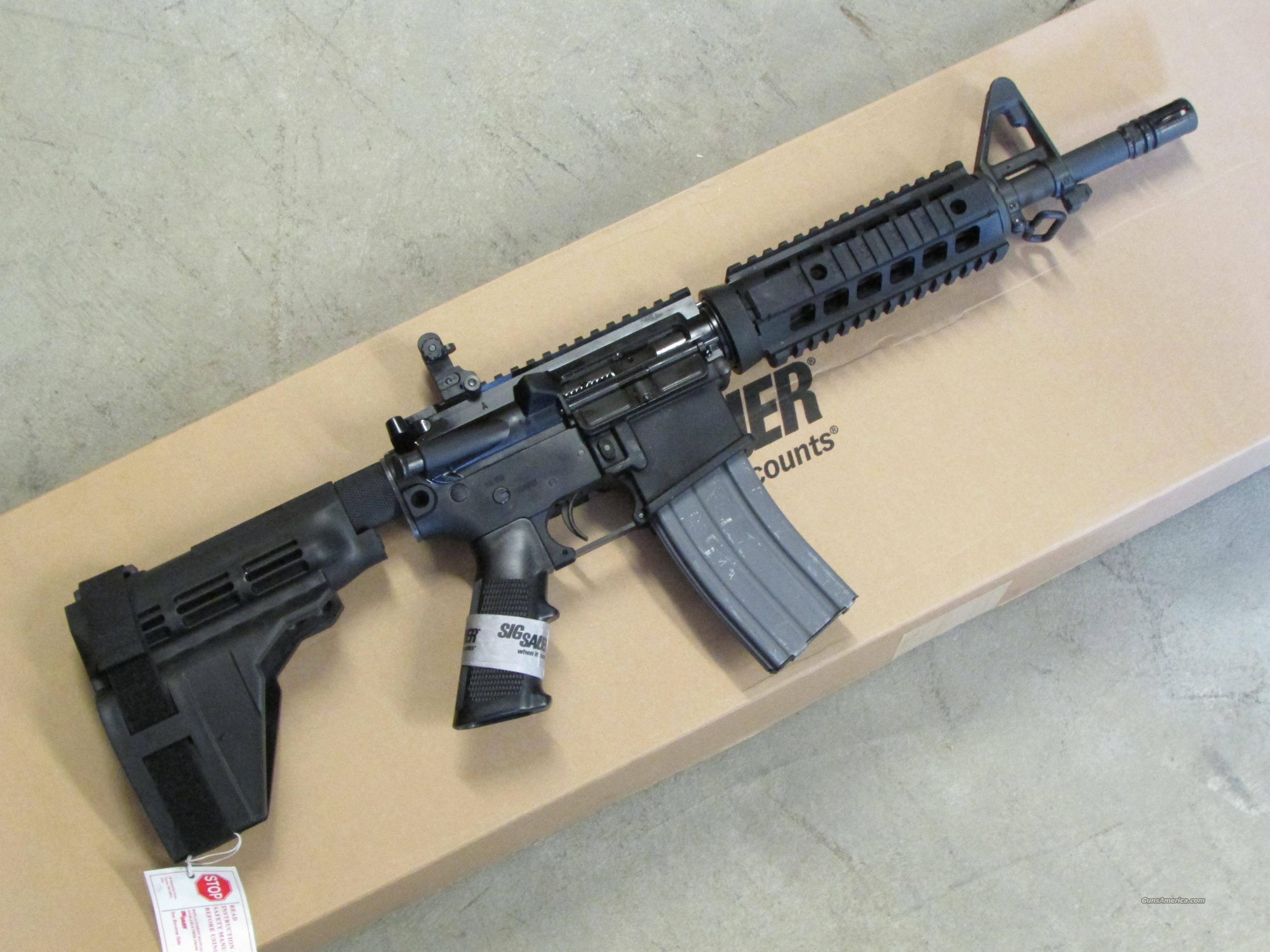

Pelkät QD-kolot riittää molemmille puolille kuten tässä airsoft-versiossa.
Tuo 840mm rajan ylittäminen olisi urheiluampujille varmasti kiva juttu.

Pelkät QD-istukat näyttävät olevan voitolla.
Lisäksi pituudesta ollaan kahta mieltä: 1) pitää olla yli 84cm 2) pitää olla mahdollisimman lyhyt.
Saimme yhden ehdotuksen, jossa adapteriin tulisi teleperän putken sisäpuolinen holkki ja putkesta leikattaisiin kierre pois. Ihan hyvä idea joskin pituus olisi taatusti alle 84cm.
Näillä näkymin teemme mahdollisimman sleekin ja lyhyen adapterin, jossa on molemmilla puolilla QD-istukka. Kun saadaan malli kohdilleen, teemme samaa adapteria myös jyrsittyyn ja peltirunkoiseen AKhon.
