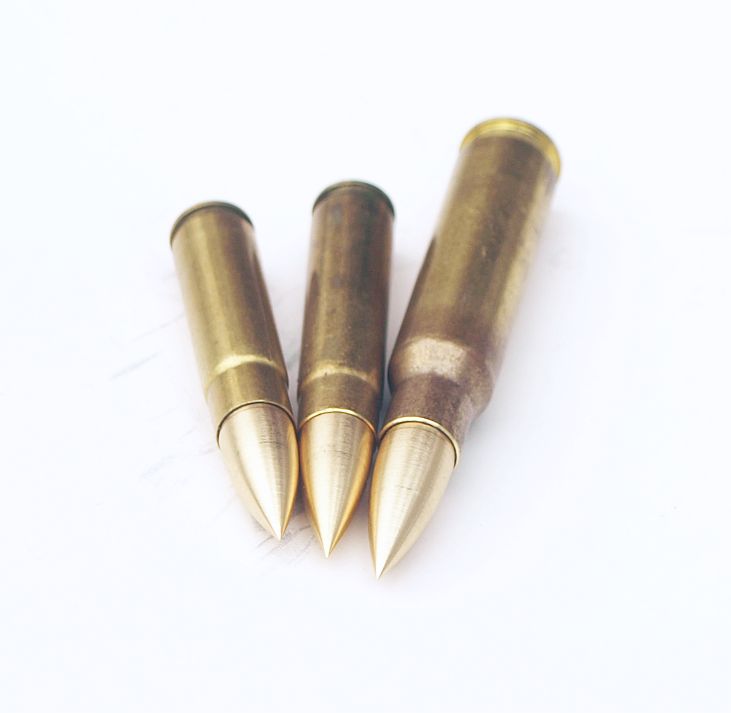

Pian saatavana: Uronen Precision Bullets .308 99gr ja 120gr Flat Base :)
Kuvassa vasemmalla 300 BLK / 99gr, keskellä 7.62 TKO / 120gr ja oikealla .308 Win / 120gr
6.4 grammainen / 99gr sopii kevyeksi harjoitus/kilpaluodiksi mihin tahansa .308" luotia ampuvaan aseeseen. Erinomainen osunta niin 300 BLK, 7.62 TKO kuin .308 Winchester -kaliiperin aseissa.
BC G1 .255
7.8 grammainen / 120gr on suunniteltu erityisesti täyttämään metsästysasetuksen 7.5 grammaa / 1900 joulea vaatimus hirvi- ja karhukoetta ajatellen. Sen avulla voidaan ladata mietorekyylisiä harjoituspatruunoita, jotka täyttävät asetuksen vaatimuksen. Korkean ballistisen kertoimen vuoksi, lähtönopeutta tarvitaan vain 795 m/s 1900 joulen ylittämiseksi 100 metrissä; onnistuu helposti 7.62 TKO kanssa jopa 14.5" piipusta.
Se on myös erinomainen luoti muuhun rataharjoitteluun, jossa halutaan käyttää 99gr raskaampaa luotia. Kerrassaan erinomainen luoti myös linnustukseen.
BC G1 .325
Hinnat:
99gr 65 eur / 250 kpl
120gr 72 eur / 250 kpl

Onko kertoimet mitattu vai laskettu jotenkin?
Melko kiinnostava se blackoutin kevyt luoti. Milloin kaupan hyllyssä?

Hande kirjoitti: 7.8 grammainen / 120gr on suunniteltu erityisesti täyttämään metsästysasetuksen 7.5 grammaa / 1900 joulea vaatimus hirvi- ja karhukoetta ajatellen. Sen avulla voidaan ladata mietorekyylisiä harjoituspatruunoita, jotka täyttävät asetuksen vaatimuksen. Korkean ballistisen kertoimen vuoksi, lähtönopeutta tarvitaan vain 795 m/s 1900 joulen ylittämiseksi 100 metrissä; onnistuu helposti 7.62 TKO kanssa jopa 14.5" piipusta.
Mikä 7.62 TKO:n hylsyn tilavuus on? Varmaankin RS36 tai RS30 tuon 120gr @ 795 m/s takana?
Viestit: 5994
Re: Uronen Precision Bullets
Sami78 kirjoitti:Onko kertoimet mitattu vai laskettu jotenkin?
Ballistiset kertoimet on mitattu kolmesta kohdasta 0-150 metriä, pidemmälle ei ole näitä luoteja testattu.
Hyllyssä ensi viikon aikana :)
Hount kirjoitti: Mikä 7.62 TKO:n hylsyn tilavuus on? Varmaankin RS36 tai RS30 tuon 120gr @ 795 m/s takana?
GGG .223 hylsystä tehtynä tilavuus on 1.95cc. Kyseisessä tapauksessa ruutina oli Lilgun.
Quickloadilla ei kannata paljoa laskea 7.62 TKO varten, näyttää harvinaisen paljon mitä sattuu.

Hande kirjoitti:
Mites tuo käytännössä tapahtuu, holkkeja tuohon 7,62 TKO ei ainakaan näytä mistään löytyvän? #-o
Viestit: 5994
J.J kirjoitti:Mites tuo käytännössä tapahtuu, holkkeja tuohon 7,62 TKO ei ainakaan näytä mistään löytyvän? #-o
Me olemme ladanneet (ja useampi asiakas samoin) patruunat 300 BLK holkeilla. Ainakin Dillonin ja Hornadyn holkit toimii mainiosti, Dillonin supistusholkkia muokataan hiukan sorvilla niin onnistuu hylsynsuun laajentaminenkin mukavasti.
Onnistuu myös Hornadyn 7.62x40 holkeilla kun niitä muokataan hiukan.

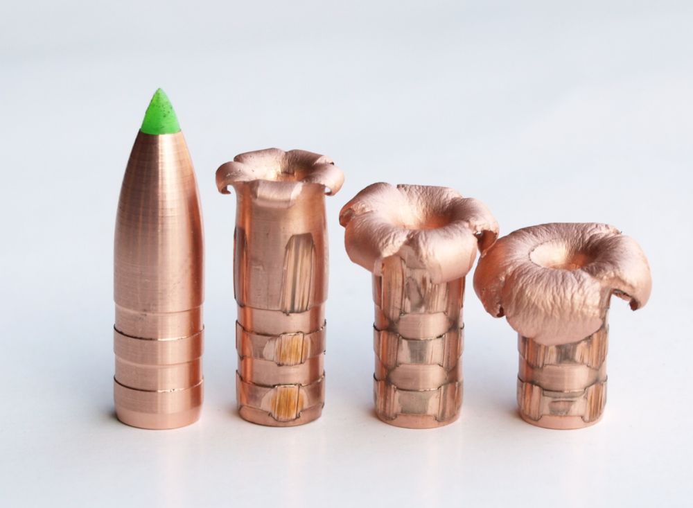

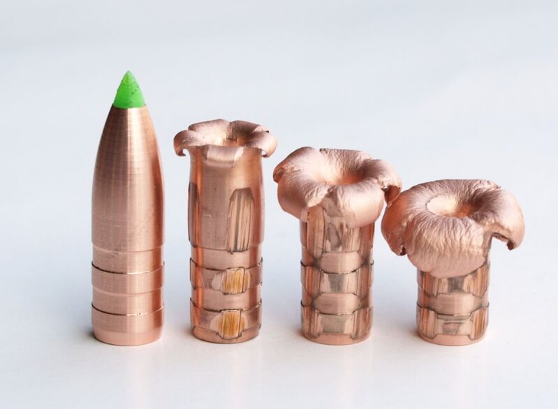

Viestit: 5994
Tässä kohtaa toteamme 9.3mm 225gr luodin täyttävän vaatimuksemme ja tulevan tuotantoon kuluvan viikon aikana :)
Sopii kaikkiin 9.3mm luoteja ampuviin kivääreihin. Toimii 150m saakka mainiosti myös 9.3x53r, 9.3x57 yms kaliipereissa.
Valmistettu sorvaamalla kuparista, vihreä muovikärki.
Suositeltu osumanopeusalue 650 - 820 m/s, kuvassa vasemmalta oikealle 630 m/s - 740 m/s - 800 m/s.
Käytännössä 9.3x62 täystehoiseksi ladattuna suositeltu ampumaetäisyys 10 - 250 metriä.
Ballistinen kerroin G1 .395
Hinta 1.60 eur / kpl

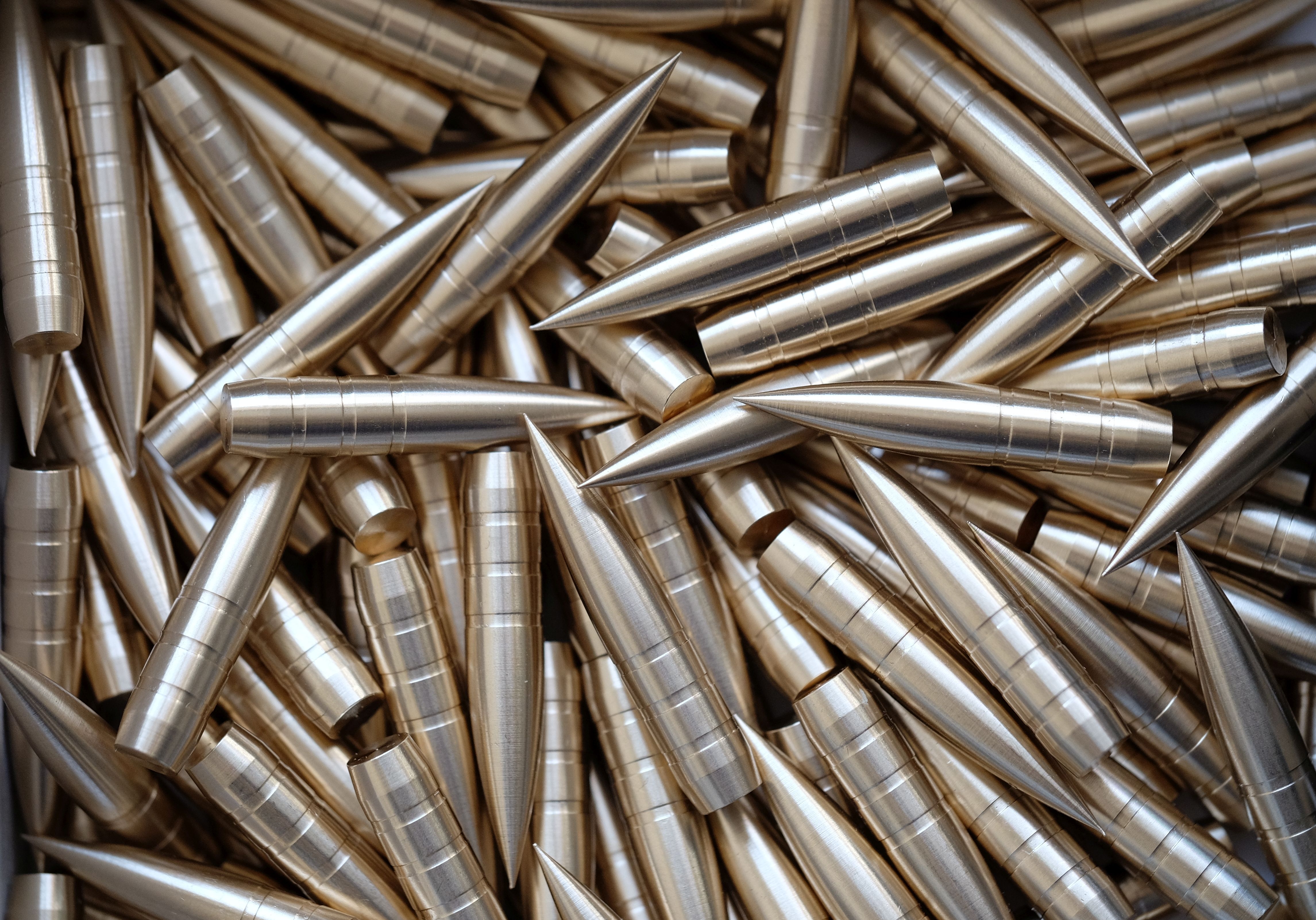

Viestit: 5994
Tässä vielä kuva uusimmasta tuotteesta :)
Kaliiperi .264" / 6.71mm, paino 120gr
Luodin pituus 36.2 milliä eli 8" rihlannousulla toimii parhaiten.
Ogivessa hybridisäde, eli kestää hieman vapaahyppyäkin.
Kärjen halkaisija on 0.01mm, eli ei tarvitse manglata enää terävämmäksi paremman BC:n toivossa 8)
