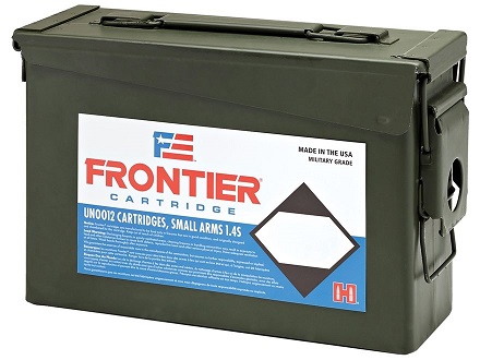

nyt hyllyssä Frontier 223 55gr Patruunaa 500kpl peltilaatikossa
todennäköisesti näitä ei jatkossa enään saa peltilaatikkoon pakattuna.
luoti Hornady 55gr fmjbt. jälleenladattava hylsy, nallitasku krimppaamaton.
linkki: AV-ASE Frontier 223 rem
omassa NC-15 aseessa (18" piippu, 1/8 nousu, wylde pesitys) tuntuisi käyvän hyvin kokovaippaiseksi tehdaspaukuksi.
keskimäärin. 0,8 moa 5lk kasat ja PF 158,9. (verrokki ggg 55fmj, 2,0 moa, PF 168)
tämä kelpaa vaikka kisapaukuksi.

Kiinostava paukka ja kun oma ase en kovasti tykkää noi GGG:t kyllä olisi kokeileminen arvoinen. Miten olisi saatavuus tulevaisuudella? Koska jos olisi hyvää kisapaukku oli kyllä kateva jos olis mahdollista vielä ostaa se esim ens vuonna, riipumatta millainen pakkauksella se tulisi.
