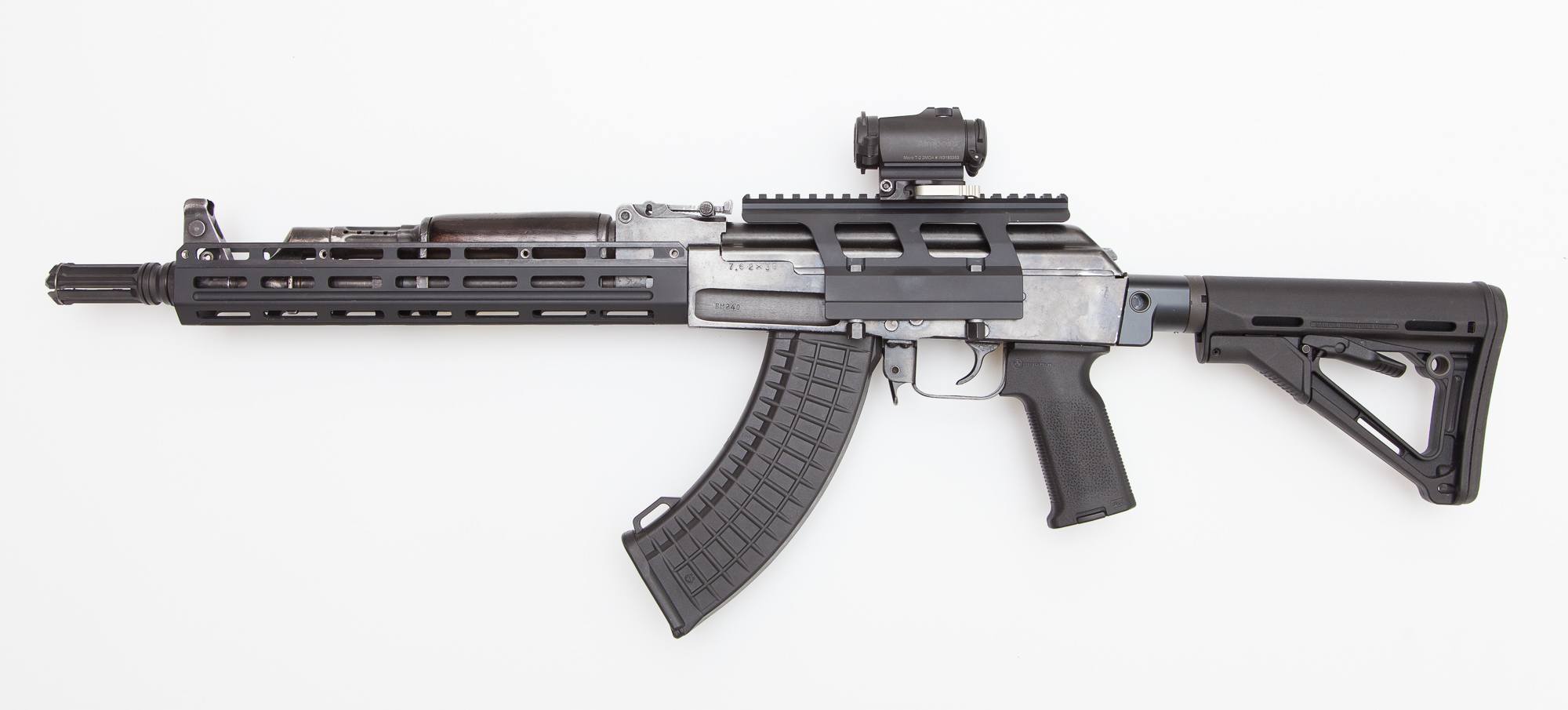

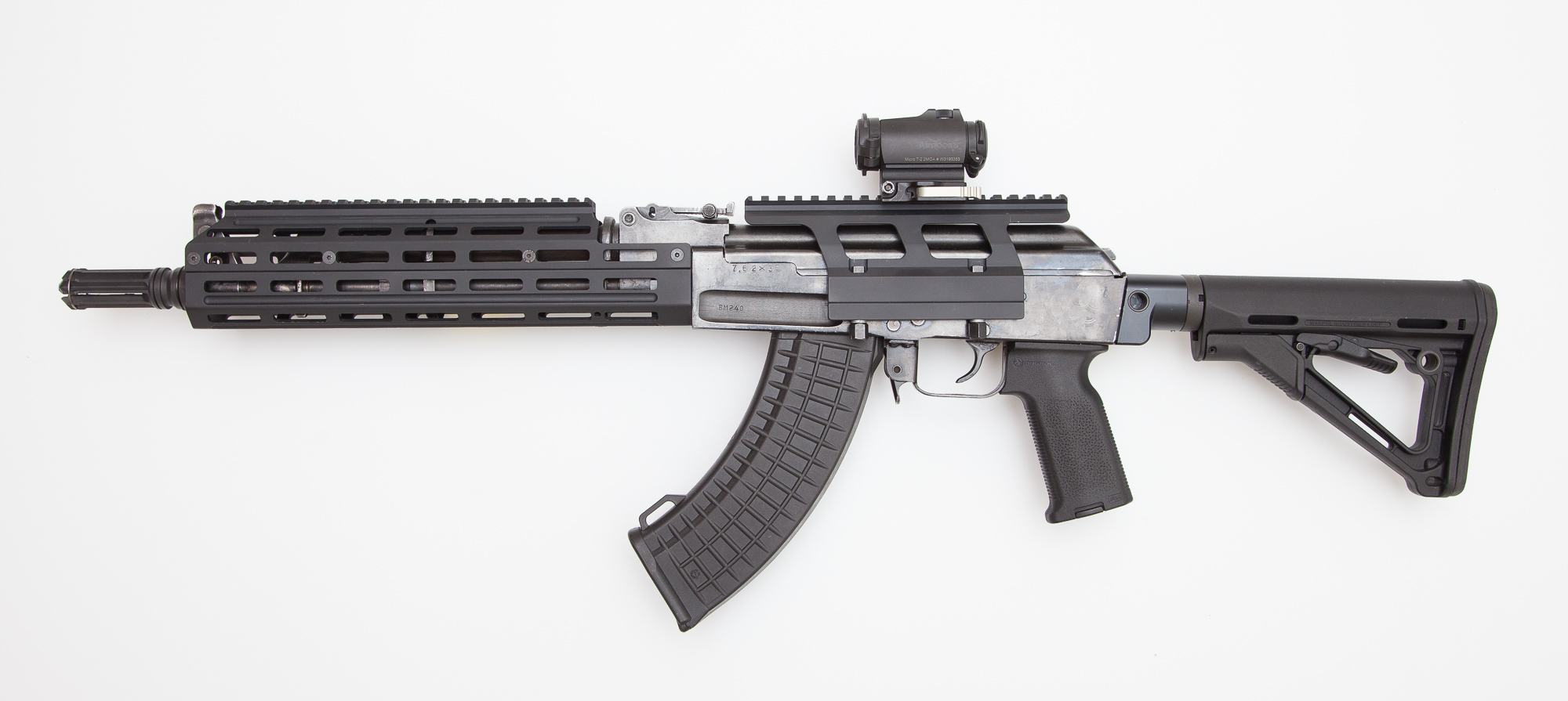

AK2.0:lla AK-pohjainen ase uudistetaan vastaamaan moderneja itselataavia kivääreitä. AK2.0sta käytetään seuraavia mallinimiä:
AK2.0M1 - tähtäinjalka ja peräadapteri (+bufferituubi ja perä)
AK2.0M2 – edelliset ja etutukin alaosa
AK2.0M3 – edelliset ja etutukki täydellisenä (tässä vaiheessa viimeistään kannattaa asentaa kahva ja liekinsammutin)

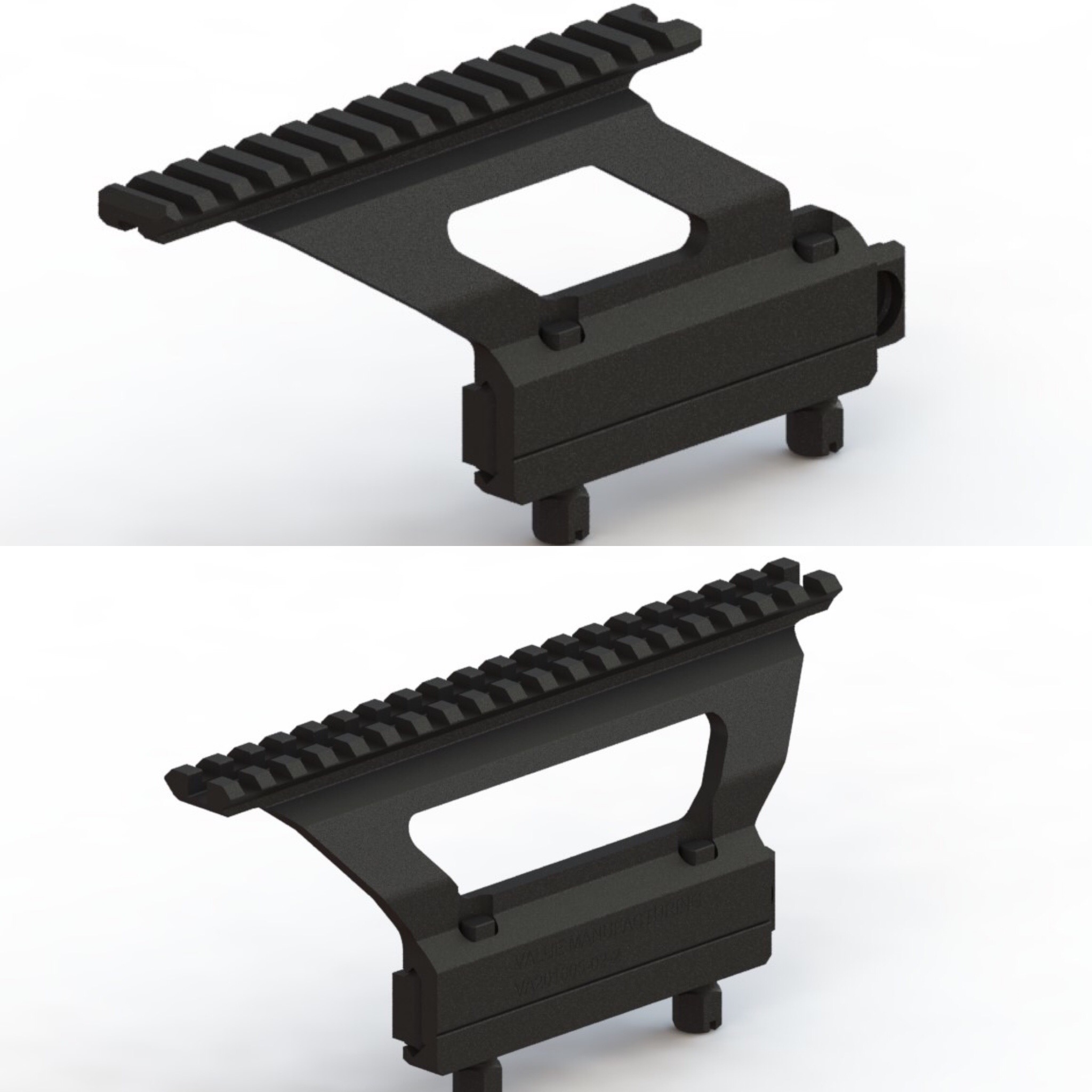

Tähtäinjalka
Tähtäinjalka on järjestelmän sydän. Tähtäinjalka kiinnittyy laatikon sivuun ja tuo standardinmukaisen STANAG 4694 (NAR – NATO Accessory Rail) -kiskon niin lähelle laatikkoa kuin mahdollista mahdollistaen aseen huoltopurun tähtäimenjalka paikallaan. NAR on siis päivitetty versio vanhemmasta ns. picatinny-kiskosta. Tähtäimenjalkoja on neljää mallia: Gen1 AK, joka käy kaikkiin ”tavallisiin” AK-tyyppeihin, joissa takatähtäin kiinnittyy piipun takaosaan (esim. AK47, AKM, SaigaM3, AK100, Vepr jne.) ja Gen2 AK, joka on samanlainen, mutta "enemmän mil-spec". Lisäksi on RK62 sopiva jalka, joka käy AK-tyyppeihin, joissa takatähtäin on laatikonkannen takaosassa (RK62, Sako M92, Galil AR, R4 jnejne.) Tämän lisäksi on vielä RK95 / Sako M92S sopiva jalka. Käytännössä kaikki jalat kiinnittyvät samalla lailla ja ovat saman korkuisia, mutta niiden muoto vaihtelee aseen mukaan.
AK2.0 RK62 ja Gen1 AK tähtäimenjalka

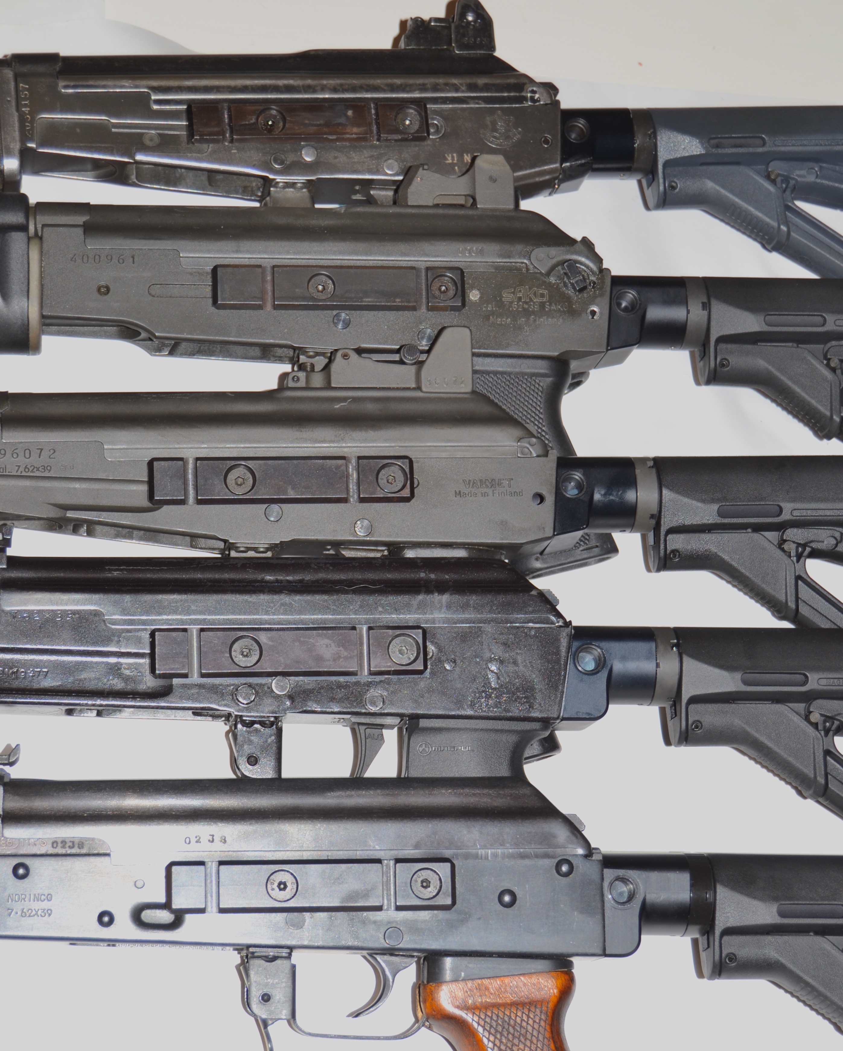

Tähtäimenjalka kiinnittyy laatikkoon kiskolla (ns. kylkisko), joka kiinnitetään laatikon kylkeen, joko poraamalla tai suoraan ruuveilla (RK95 ja Sako M92). Kylkikisko on myös STANAG 4694 mitoissa. Tämä on muuten keksintö, koska asia ei ole ilmeisesti tullut muille aiemmin mieleen, ja myös hyödyllisyysmallisuojattu. AK2.0 kylkikiskoja löytyy käytännössä kaikkiin AK:hin. Huomatkaa, että kylkikisko ei ole yhteensopiva ns. venäläisen kylkikiskon kanssa, joita esiintyy eri mitoituksella eri kohdissa laatikkoa.
Kylkikiskoja: Galil, RK95, RK62, AK47, Norinco M56S

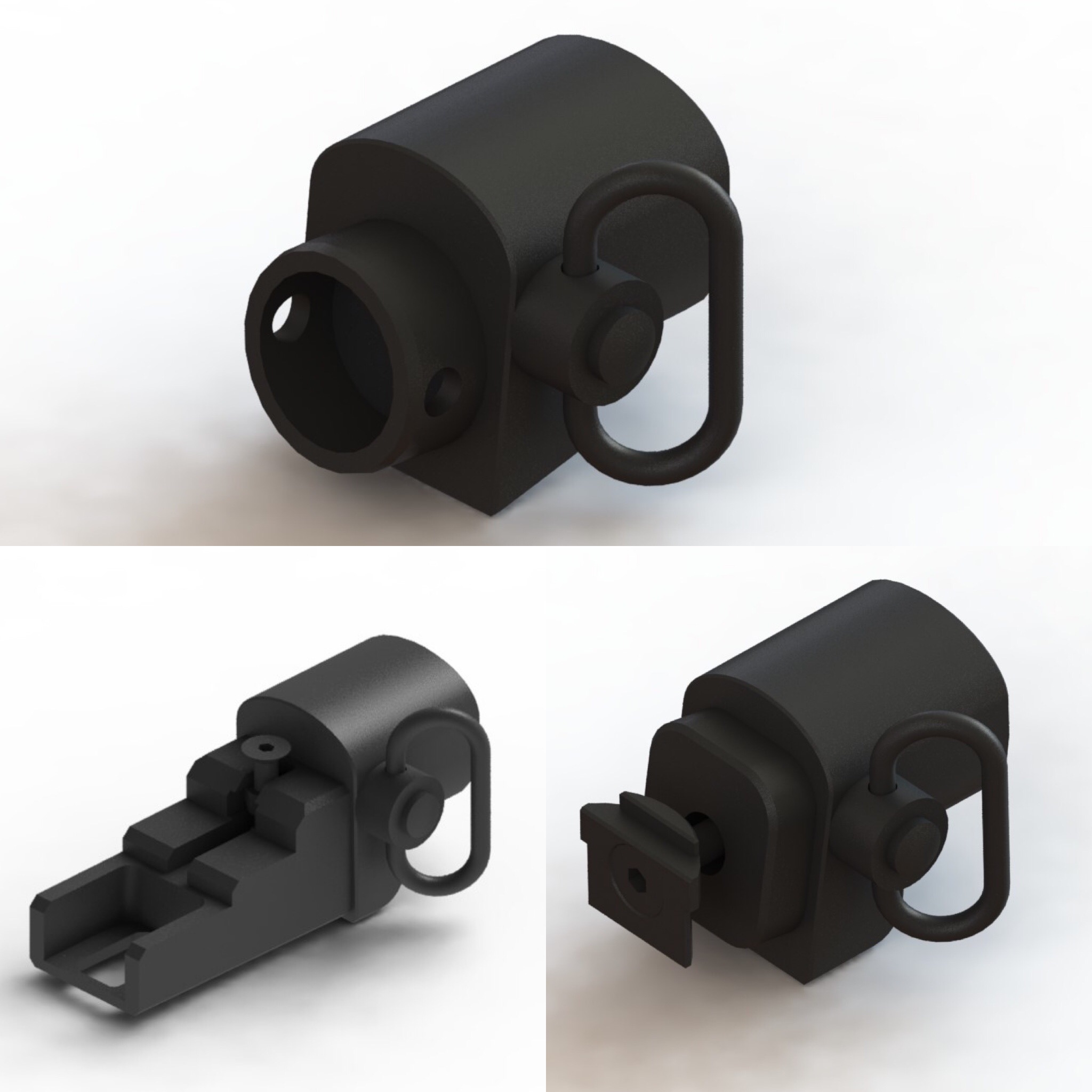

Peräadapteri ja perä
Jos tähtäimenjalka ja tähtäin parantaa eniten tarkkuutta, peräadapteri ja kunnollinen perä parantaa eniten ammuttavuutta. Peräadapterilla AK:hon saa asennettua AR15/M16:n teleperätuubin (ns. buffer tube), johon saa asentaa mieleisensä säädettävän perän (suosittelemme Magpullin CTR-perää). AK2.0-peräadapterissa on lisäksi molemmin puolin QD-istukat pikahihnanlenkin kiinnittämistä varten. QD-istukat ovat ns. sweet spotissa, joka etsittiin testaamalla lukuisia versioita kenttäkokeissa ja kysymällä palautetta toiminta-ampujat-palstan lukijoilta. Peräadaptereita saa myös käytännössä kaikkiin AK:oihin. Huomatkaa, että tavallisista puu- ja muoviperäisistä AK:oista joutuu leikkaamaan peränkiinnityslipareet pois, mutta ei huolta – tämän jälkeen ei tavallista perää kivääriin enää kaipaa. Peräputkeksi suosittelemme Mil-Spec-mitoituksella olevaa putkea, koska se on Commercial-mitoitusta lyhyempi. Sako 92 / RK95 / RK62 / Galil -aseisiin peräadapteri sopii ilman muutoksia ja Sako 92n peräadapteri yhdessä tähtäimenjalan kanssa onkin suosituin tuotteemme.
Ylhäällä RK95/RK62 ja alhaalla peltirunkoinen ja jyrsittyrunkoinen

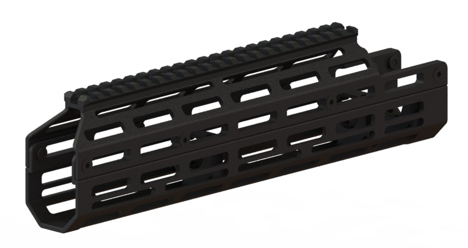

Etutukin suunnittelussa meillä oli muutama tavoite: kisko samassa linjassa tähtäinjalan kiskon kanssa, etutukin alaosa käytettävissä ilman yläosaa, mahdollisimman paljon M-Lok kiinnityspintaa, riittävän pitkä hyvään ampumaotteeseen, riittävän kevyt, maastokelpoinen ja kestävä. Etutukin mallista kyselimme palautetta toiminta-ampujat-palstan lukijoilta ja mielipiteet on otettu huomioon tukkia tehtäessä. Myös eräiden viranomaisasiakkaiden vaatimuksia otettiin huomioon.
Ja hyvinhän se onnistui.
Etutukissa on myös muita hienouksia kuten säädettävä linjaus aseen suuntaan (AKssa on toisinaan piippu vinossa laatikon suhteen), rekyylivaste yms. Modulaarisuuden näkökulmasta etutukissa on 9 riviä M-Lok-reikiä sekä täyspitkä STANAG 4694. Lisäksi AKn avotähtäimet näkyvät kiskon kevennysuraa myöten ja päällä oleva kisko on samassa linjassa tähtäimenjalan kiskon kanssa.
Etutukki on tällä hetkellä saatavilla ns. AKhin ja RKhin ja seuraava erää tulee tuotannosta n. helmikuussa 2020.
AK2.0etutukki
AK2.0etutukki

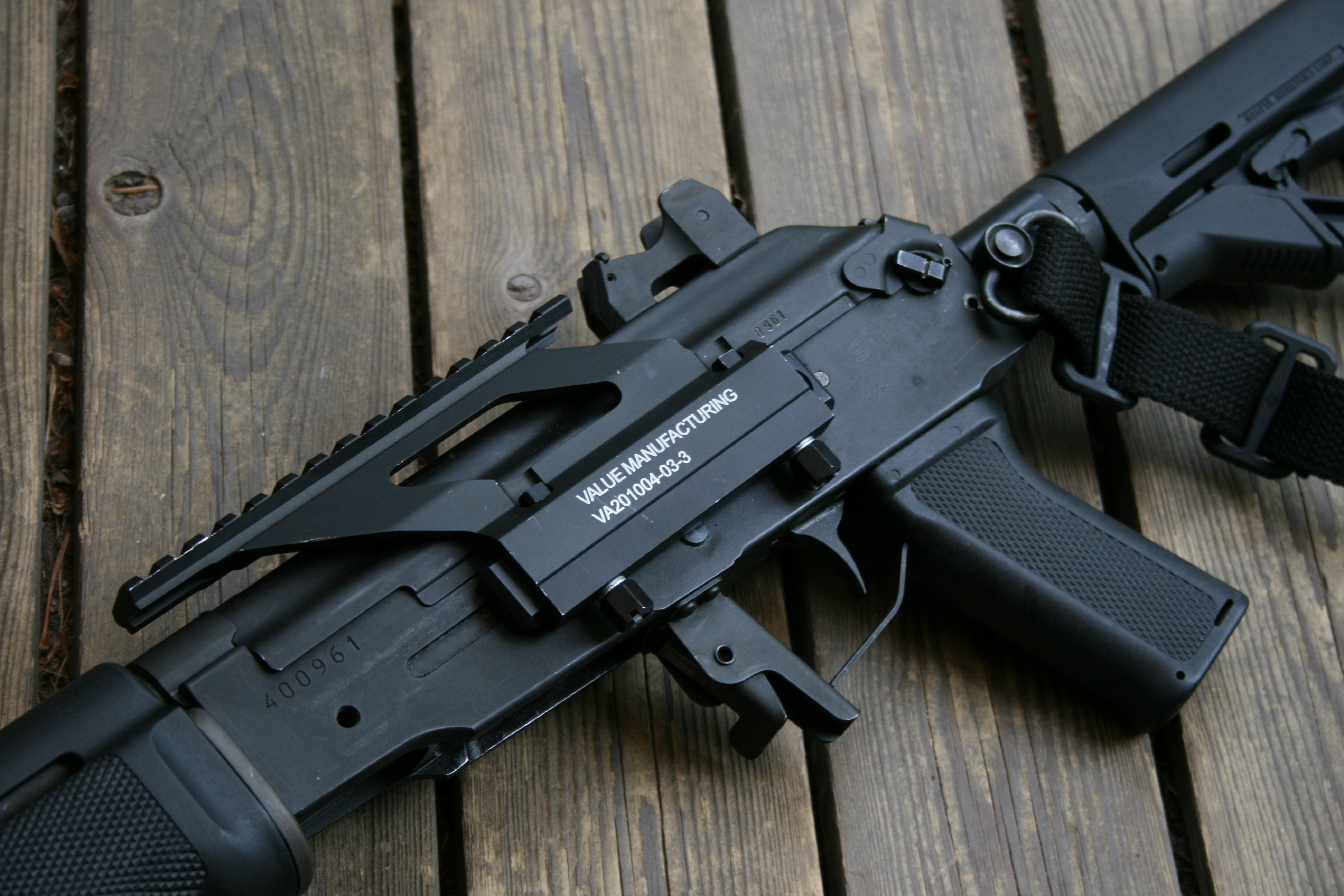

92een/95een tähtäimenjalan kylkikisko ruuvataan paikalleen laatikossa oleviin valmiisiin kierteisiin. Samaten ko. aseiden peräadapteri asennetaan lyömällä sokkatappi pois tuurnalla ja vaihtamalla perädapteri alkuperäisen perän tilalle.
Sako M92S AK2.0mod1 - tähtäinjalka ja peräadapteri
Ns. tavallinen AK – peltirunkoinen ja jyrsittyrunkoinen
Näiden aseiden kylkeen porataan 8,5mm reiät kylkikiskon asentamista varten. DIY-henkilö voi kyllä reiät rapsauttaa itsekin pylväskoneella, joko käyttämällä porausjigiä tai mittaamalla reikien paikat (meiltä saatavissa mitat). Suosittelemme kuitenkin asennukseen valtuuttamaamme aseseppää Teräsjänne Oy:tä. Katso myös asennusvideo https://www.youtube.com/watch?v=6HZ3hqT9U8k. Aseen runkojen poraaminen on muuten ok – esim. PV poraa kaikki perushuoltoon tulevat RK62t.
AKn peräadapteri asennetaan poistamalla alkuperäiset kiinnityslipareet ja ruuvaamalla adapteri paikalleen. Huomaa, että jyrsitty- ja peltirunkoisiin AKhin on oma adapterinsa.
