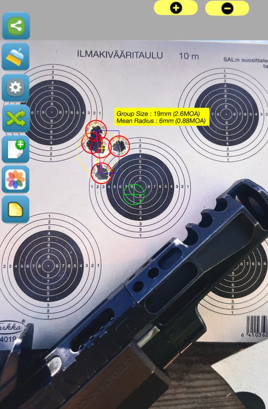

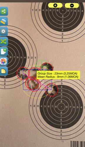

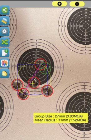

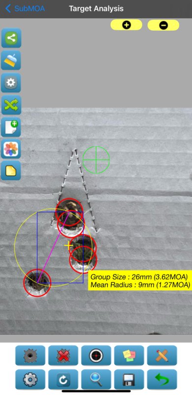

KMR aseiden koeammunnat jatkuivat tänään W-02 Cuda ja L-02 Spectra osunnan testaamisella :)
Siinä suhteessa KMR-aseet osoittautuivat jopa hämmentävän tarkoiksi :o Yleensä tämän tason osuntaa on löytynyt vasta huomattavasti kalliimmista 1911 aseista ja Alienista.
Ilmeisesti piipun uudentyyppinen tuentaratkaisu ja käsityönä sovitetut osat todella toimivat hyvin yhteen.
Patruunana käytettiin itseladattua: CBC hylsy, UP 101gr Brass Solid, RS 12 5.0 grainia, Magtech 1½ nalli ja latauspituus 29.0mm.
PF oli Spectrasta 128 ja Cudasta 130
Cudan keskimääräinen kasa oli hieman pienempi, jonka arvelen johtuvan pidemmästä tähtäinvälistä ja tarkkuustyöskentelyyn paremmin sopivista tähtäimistä.
Kuvissa on tyypillistä osuntaa, ei paras eikä huonoin kasa. Kyllä näissä riittää osunta vaikka koulutaulun napakympin puhkomiseenkin 8)
KMR Spectra.jpg (37.55 KiB) Katsottu 3090 kertaa

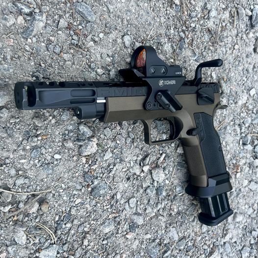

Ohessa kuva ja videonpätkä pohjoismaiden ja Baltian ensimmäisestä KMR EMIQ -pistoolista :)

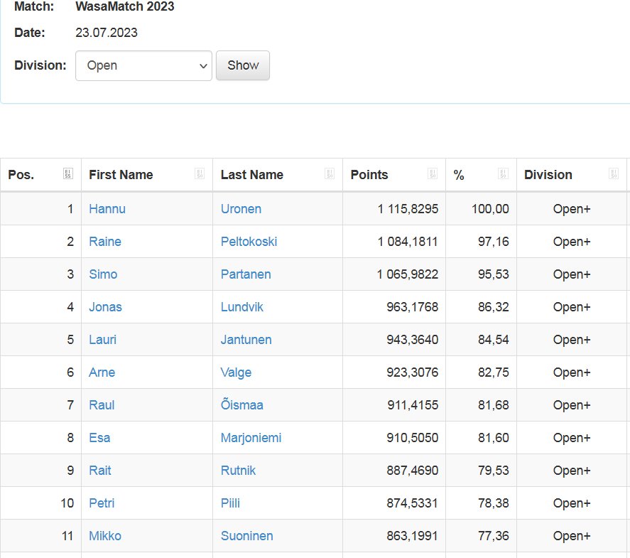

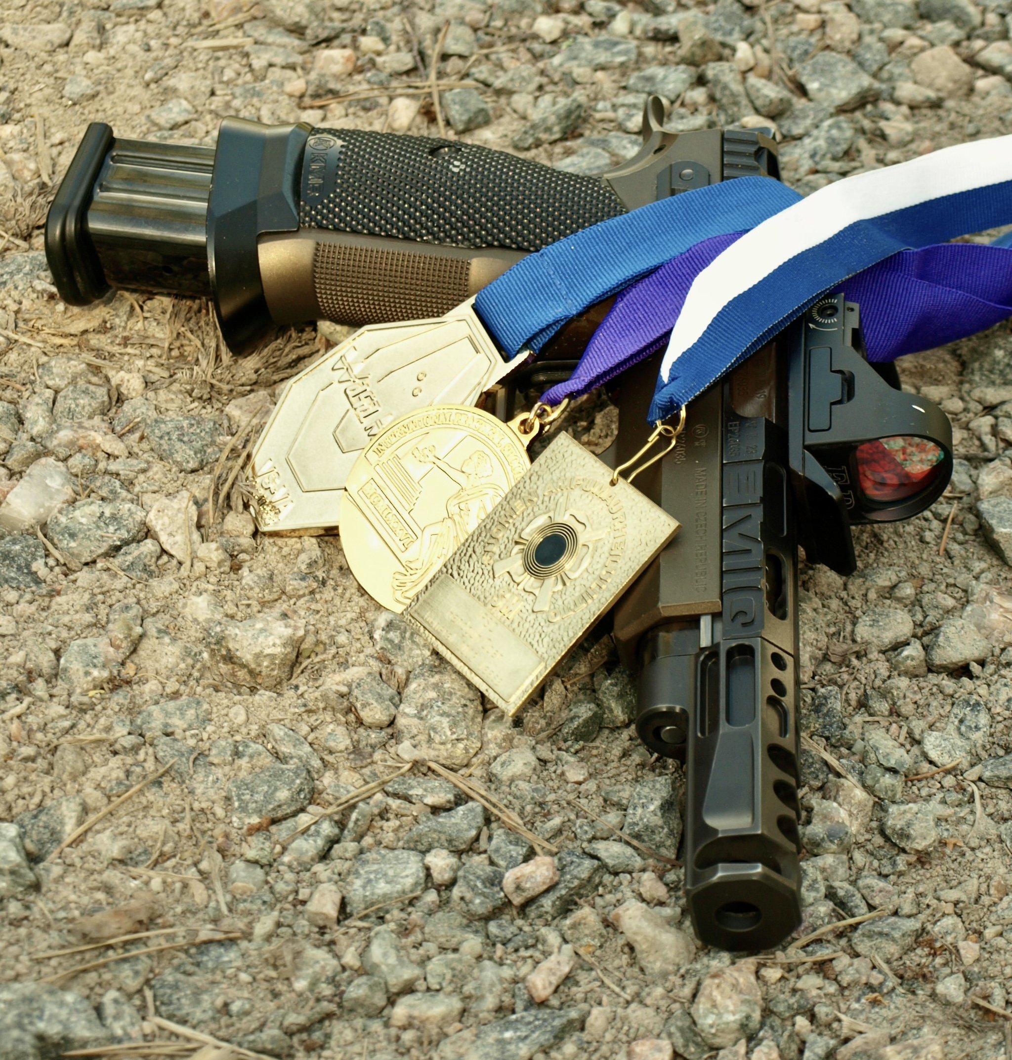

Ei enää aivan ensikokemuksia, vaikka kyseessä olikin ensimmäinen kilpailu KMR Emiq open pistoolilla :)
Lohjan Ase ja Osa ky onnittelee Suomen tuplamestaria, joista Open divisioonan voitto KMR Emiq pistoolilla =D>
Tähtäimenä Emiq päällä on Finn Precision Champion 6 moa

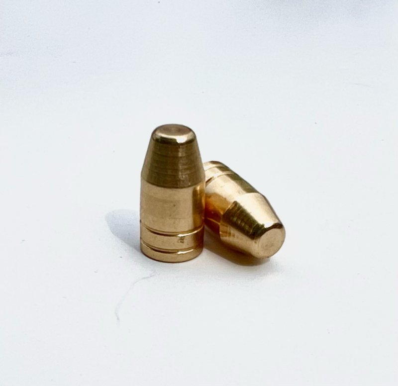

Hannun Major-lataus: Magtech 9mm Nato hylsy, Magtech 1½ nalli, RS 24 ruutia 9.0 grainia ja UP Bullets 121gr SF -luoti ladattuna 31.6mm pituuteen.
Tämä luoti on suunniteltu erityisesti aseille, joiden lipas sallii patruunalle pitkän kokonaispituuden mutta patruunapesän freebore on lyhyt, kuten KMR Emiq ja Orca.
Hannun sanoin: "Emiq kanssa oli helppo päästä tutuiksi. STI kanssa verrattaessa, Emiq on erittäin flat mutta silti dot tracking on helppoa ja dotin liike tuntuu pehmeältä. Kun Raine oli noin 3% erolla takana, ei tilanne olisi kärsinyt yhtään toimintahäiriötä. Siinä mielessä erittäin hyvä suoritus aseelta, jolla pääsin ampumaan ennen kisaa vain 3 kertaa."

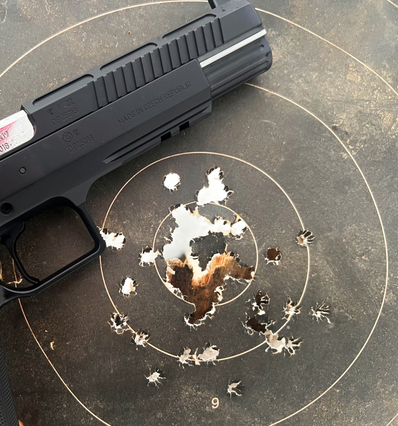

KMR Emiq protomme on nyt ammuttu 5000 lks major-patruunaa ja noin 1000 lks tehdaspatruunaa.
Vastoin ennakkokäsitystä, Emiq on täysin varmatoiminen myös tavanomaisella 115gr-124gr 9mm tehdaspatruunalla :)
Hieman yllätys on ollut se, että asetta ei ole tarvinnut kohdistaa uudelleen lainkaan noin 6000 lks aikana :o
Hande tarkistaa kohdistuksen aina ennen L2 tai L3 kisaa, mutta tähän saakka tähtäimen asennuksen jälkeen säätöihin ei ole tarvinnut koskea. Ilmeisesti tämä johtuu siitä, että Emiq sovitukset ovat edelleen kuten uutena - kun ase on puhdas ja öljytty, piipun/luistin/rungon välillä ei ole lainkaan välystä.
Ohessa 6000 lks koeammuntaulu. Tähtäyspisteenä A-kirjaimen alareuna. Patruunana Handen 9mm major kisalataus: UP Bullets brass solid 121gr + RS 24 9.0gr.
Aseesta ei ole rikkoutunut mitään, mutta varmuuden maksimoimiseksi Hande vaihtoi iskuvasaran jousen ennen edellistä kisaa.
Handen mielestä on yllättävää, että open major -ase pääsee näin pitkälle ilman muuta huoltoa kuin puhdistus ja öljyäminen.
Emiq group 5000 lsk.jpg (55.18 KiB) Katsottu 1567 kertaa

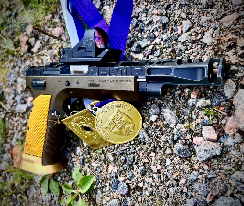

KMR L-02 Emiq on saavuttanut 20.000 laukauksen eliniän :)
20.000 tuli täyteen juuri ennen IPSC Open/PDO SM-kisaa, jonka Hannu voitti toistamiseen Emiq:n kanssa =D>
Aseesta näkyy ettei se ole enää aivan uudenkarhea, mutta hämmästyttävän hyvin pintakäsittely ja muu on kestänyt kovaa käyttöä.
Sovitukset ovat edelleen erittäin asialliset ja osunta parempaa kuin millään muulla Open-pistoolilla nähty. Patruuna sama kuin viime vuoden testissä, eli UP Bullets 121gr Open-luoti ja RS 24 9.0 grainia.
