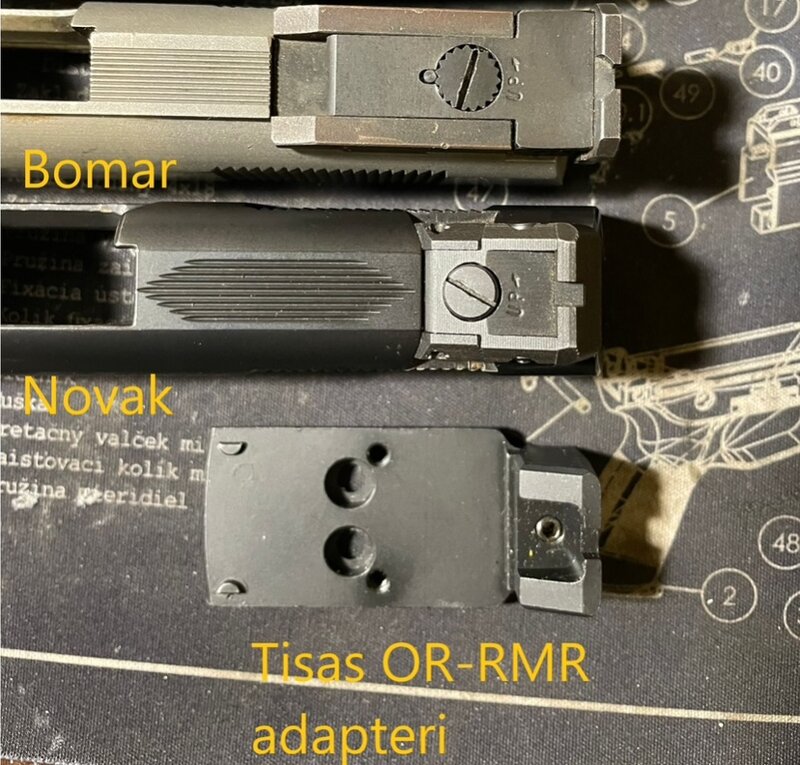

Adapterilevystä on useinmiten tarpeellista poistaa tämä”korkea takahahlo”. Joissain tapauksissa sen saa hyödynnettyä riippuen laitteen luistin mallista ja rakenteesta. Tällöin laitteen alkuperäinen etujyvä täytyy vaihtaa korkeampaan jyvään, jotta sen korko vastaa jalustan ”korkeaa” takahahloa. Onko se sitten järkevää ja tarpeellista jättää ”OR”-korkuiset rautatähtäimet, on pohdittava asiakkaan kanssa tapauskohtaisesti.
Ohessa kuvana esim. Bomar ja novak tyyppiset 1911 takatähtäimet. Ne menetetään joka tapauksessa, kun luistiin tehdään paikka joko suoraan optiikalle tai Tisas OR-adapterilevylle.

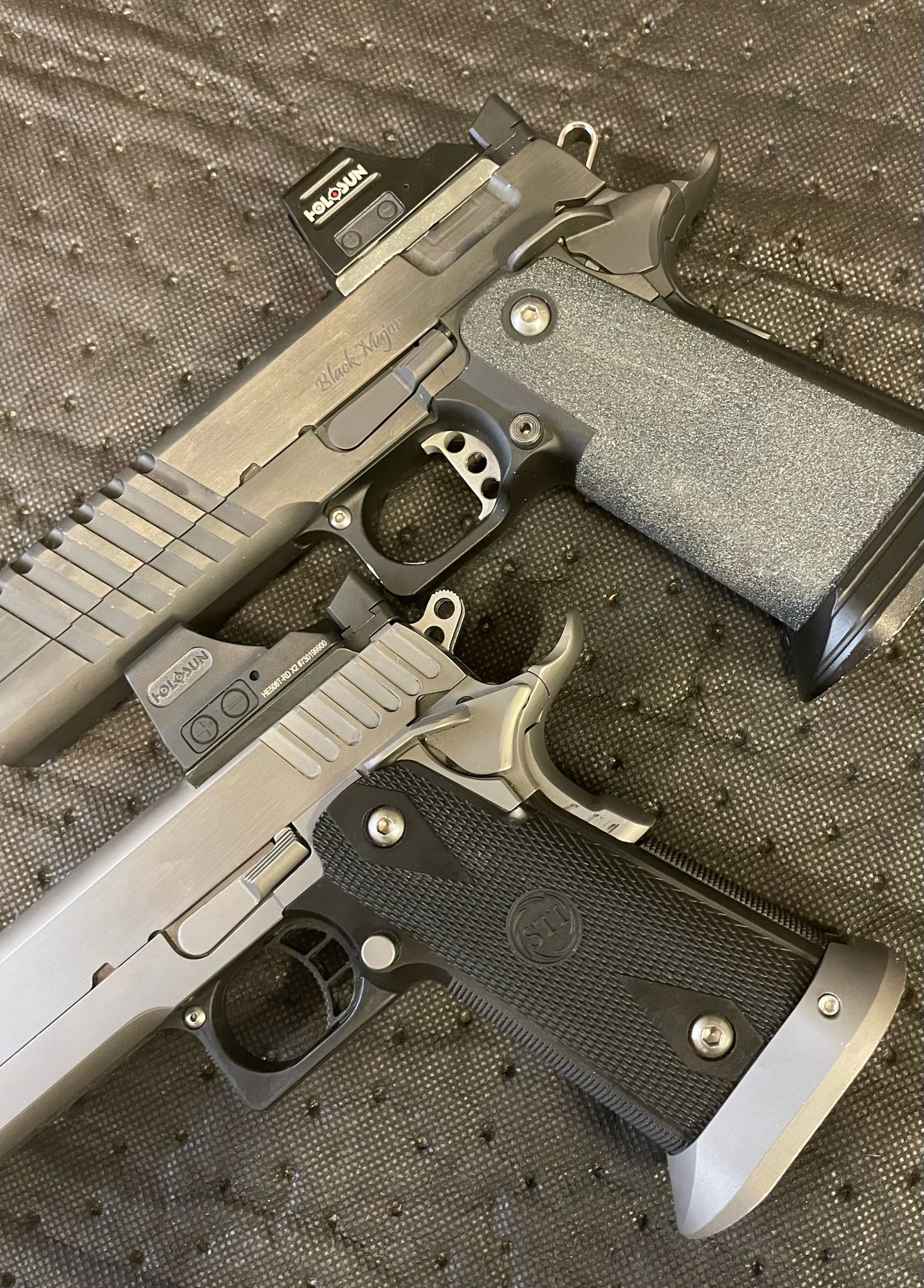

Tässä eräs työ.

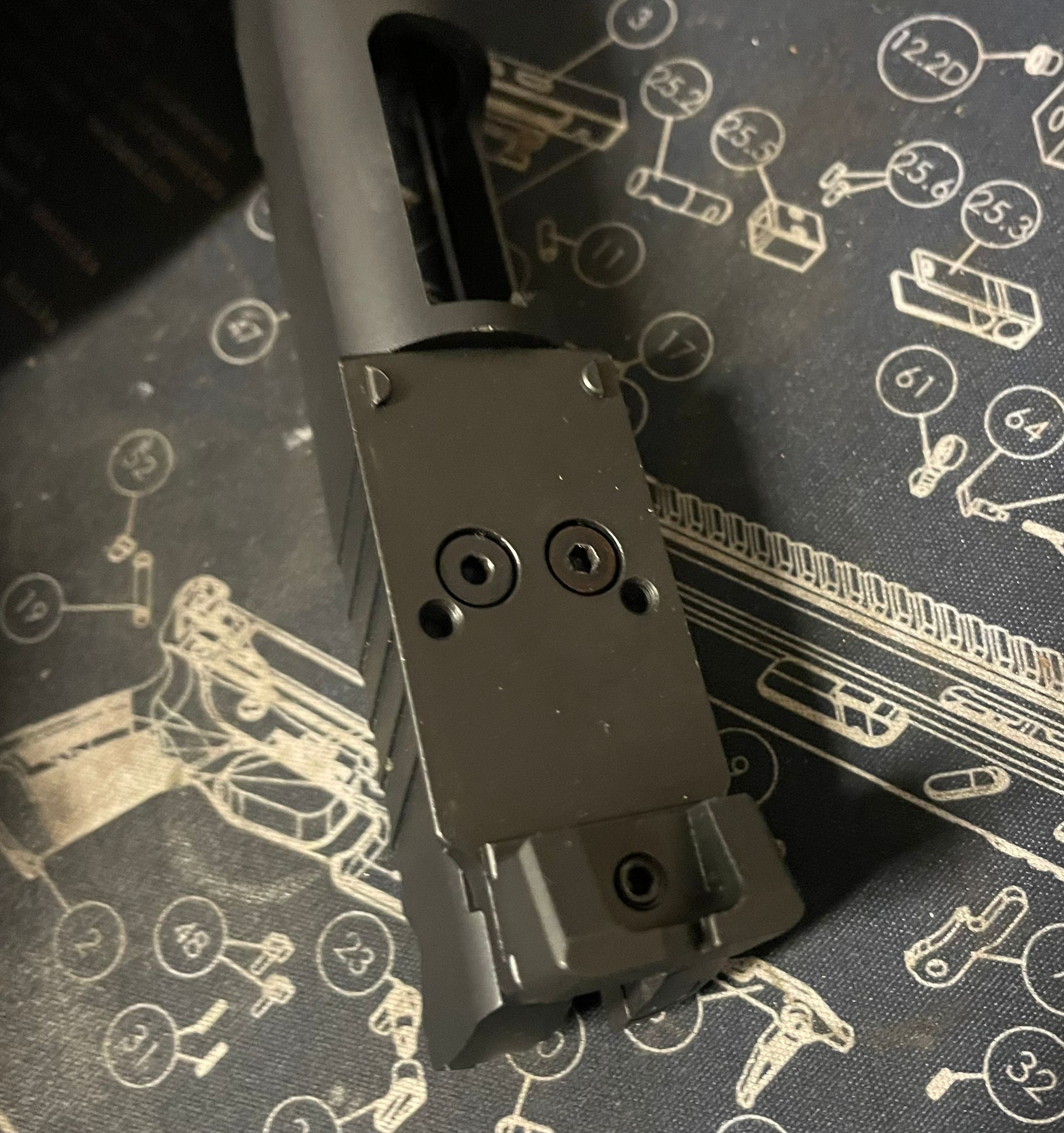

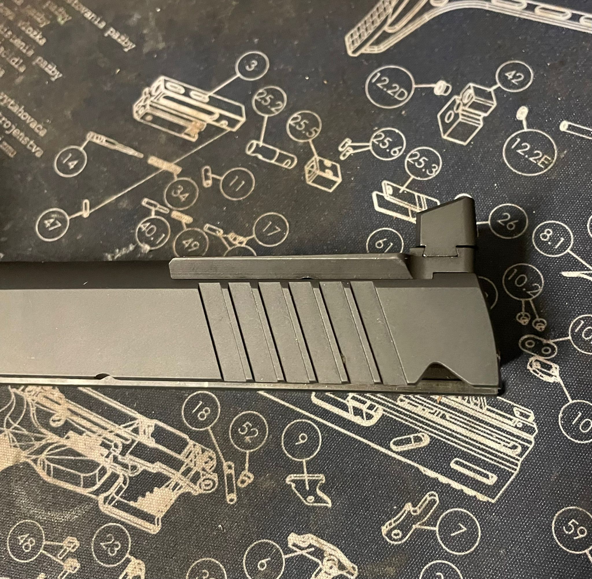

Tässä pari työtä toteutettuina OR-adapterilevyllä.
