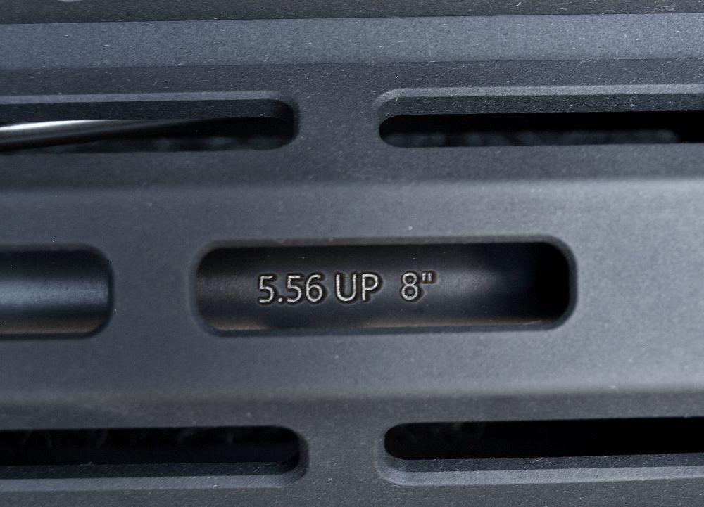

5.56 UP ase on saatavana 7" tai 8" rihlannousulla. Suosittelemme 8", mikäli aseella ei ole tarkoitus ampua valojuovapatruunoita.

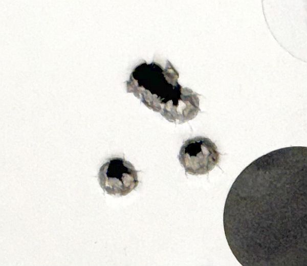

Oheisessa kuvassa tavanomaista osuntaa 5 lks 100m matkalta, patruunana GGG Match 69gr.
