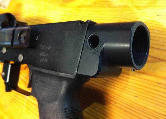

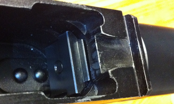

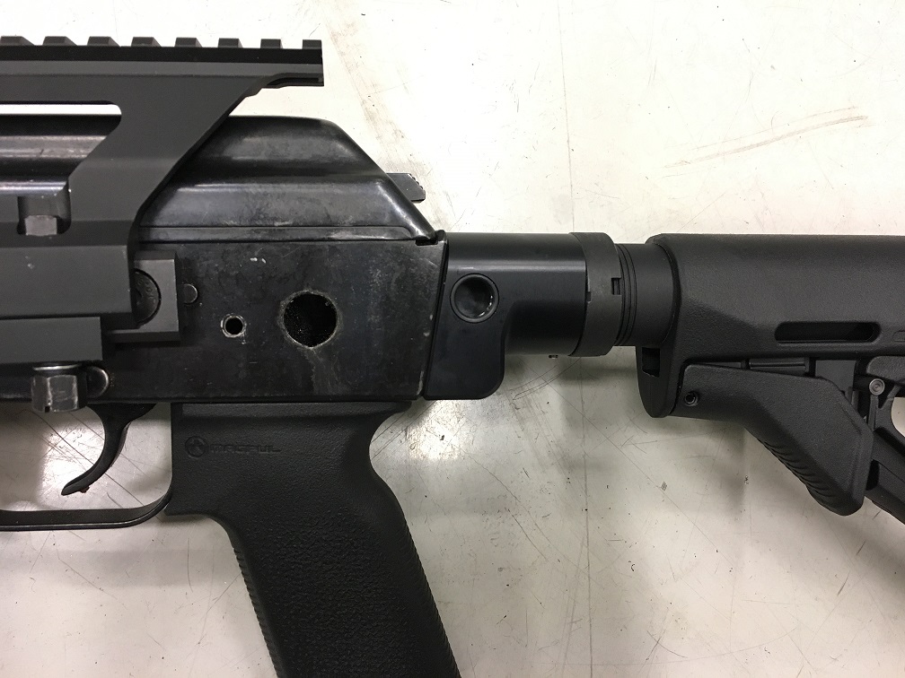

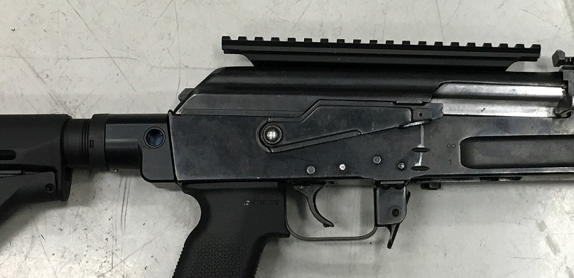

Katsokaapa mitä tuotantolinjalta tuli:
Kiinni FEGissä
FEG
FEG
FEG
FEG
Kiinni Arsenalissa
Arsenal
Arsenal
Arsenal
Arsenal
ja katsokaapa miten teräksinen vastamutteri istuu laatikkoon. Se on niiiiiin PRO!

Garald kirjoitti:Vihdoinkin! :D
Joko lähti ensimmäinen erä AV-aseelle? Paljonko tulee mittaa tuolle arsenalille normi tuubin kanssa?
Ensimmäinen asennus ja Arsenalin kokonaispituus 85cm normaalin commercial-tuubin päästä piipun päähän.
Ja siitä vaan asentamaan!

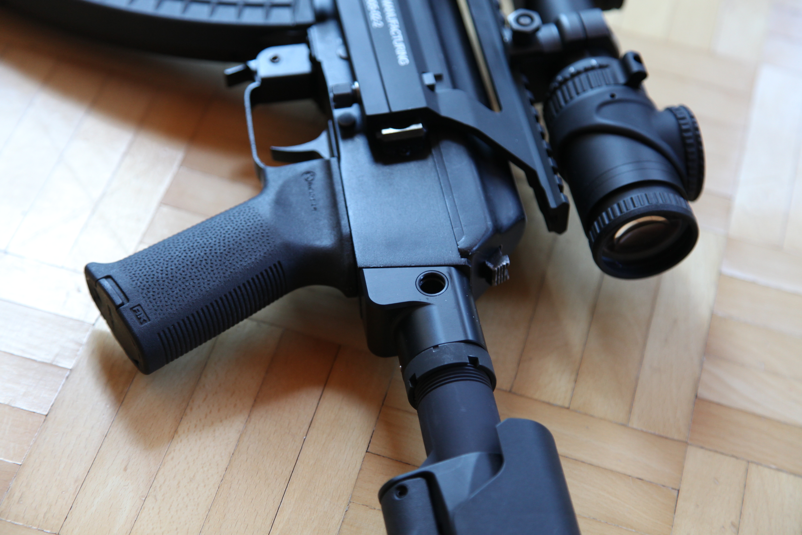

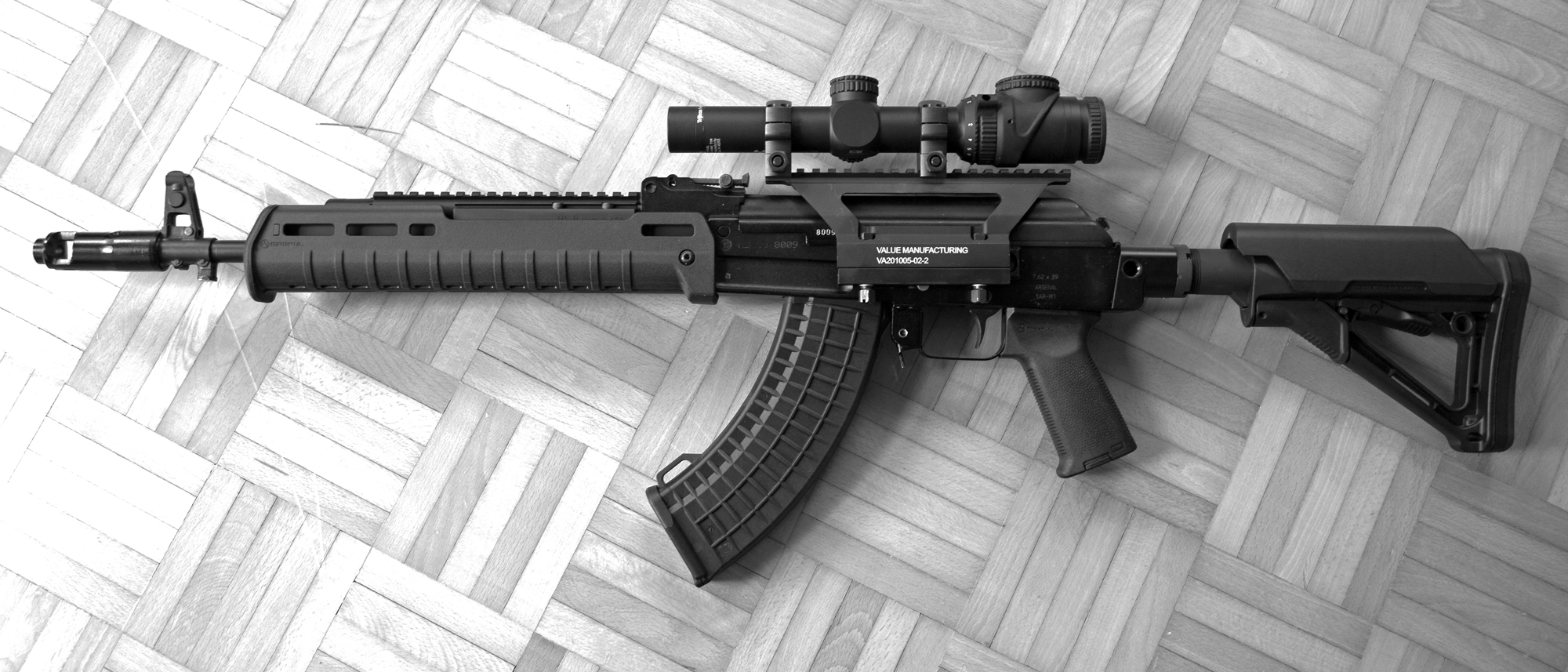

Laitetaanpa nämä kuvat arsusta tännekin
Lorem ipsum dolor sit amet
jiikoo
Onnellinen Zetoristi
Viestit: 3710
Liittynyt: 03.02.05 20:15
Paikkakunta: Liian kaukana radalta
Re: Palautekilpailu - AK-teleperäadapteri
Viesti Kirjoittaja jiikoo »
Valuemanufacturing kirjoitti:
Ensimmäinen asennus ja Arsenalin kokonaispituus 85cm normaalin mil-spec-tuubin päästä piipun päähän.

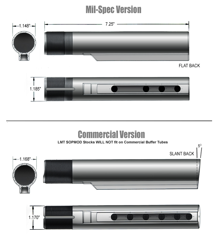

Tähän lausuntoon pieni korjaus. Mainittu 85cm on mitattu commercial tuubilla, joka on 197mm pitkä. Milspec tuubi on 184mm pitkä. Commercial tuubilla minun Arsenaalini pituus on 852mm (kun liekinsammutin ja perä on irroitettu) ja jos siihen laittaa kiinni milspec tuubin, tulee kokonaispituudeksi 839mm kun tuubi on kierretty pohjaan. Kiertämällä tuubia yhden kierroksen ulospäin, muuttuu arsu muu-aseesta kivääriksi :-)
jiikoo
Viestit: 3710
Kannattaa tietty varmistaa vielä ihan itse sen tuubin ja aseen kokonaispituus ettei tee vahingossa laittomuuksia. Itse tykkään commercial tuubista, koska siinä on perän säädössä yksi pykälä enemmän milspec tuubiin verrattuna.

Onhan noita milspec mittaisiakin tuubeja 6-pykäläisenä.

Pari lisäpointtia.
Mil-Specissä on samalla lailla 6-asentoa kuin commercialissa (meillä on läjä eri valmistajien mil-speccejä ja kaikissa 6-asentoa, toisin kuin Jiikoon kuvassa). Commercialien pituuden vaihtelevat, mutta on turvallista sanoa, että Arsenal ja FEG pysyvät niillä kaikilla kivääreinä.
Mittasimme FEGin DPMSn mil-spec-tuubilla. Tuubin pituus säädettiin siten, että CTR lukittuu juuri ja juuri lyhimpään asentoonsa. Aseen pituus piipun suulta bufferituubin päähän 83.95-84.00cm. Ollaan nimittäin jo niin lähellä, että eri mitat antavat eri tuloksia. Kiertämällä tuubia yhden kierroksen auki ollaan 84.1cm.
Lopputulema on, että jyrsittyrunkoiseen commercial on turvallinen valinta ja mil-spec kannattaa mitata. AKt eivät ole nimittäin mitään tarkkuusinstrumentteja ja aseen pituus voi samanlaisissa aseissakin vaihdella.
Kun ostatte adaptereita, mittaisitteko aseenne ja lähettäkää tieto meille. Kertokaa lisäksi minkämerkkinen bufferituubi ja perä aseessa on. Tehdään aiheesta vertailua ja laitetaan tieto tänne palstalle.
