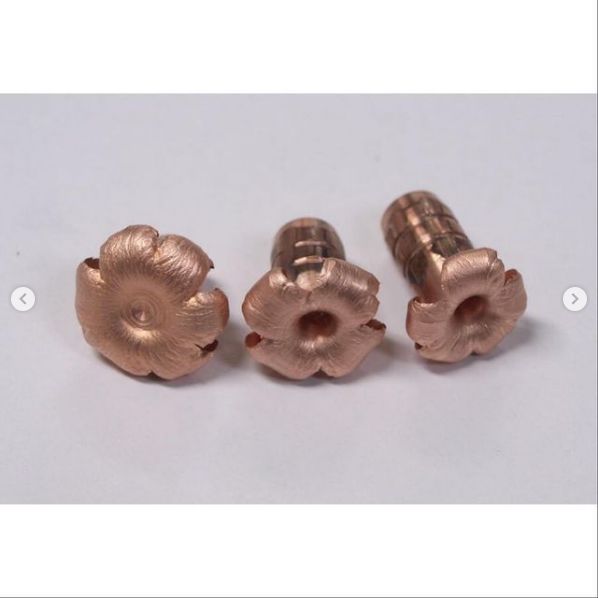

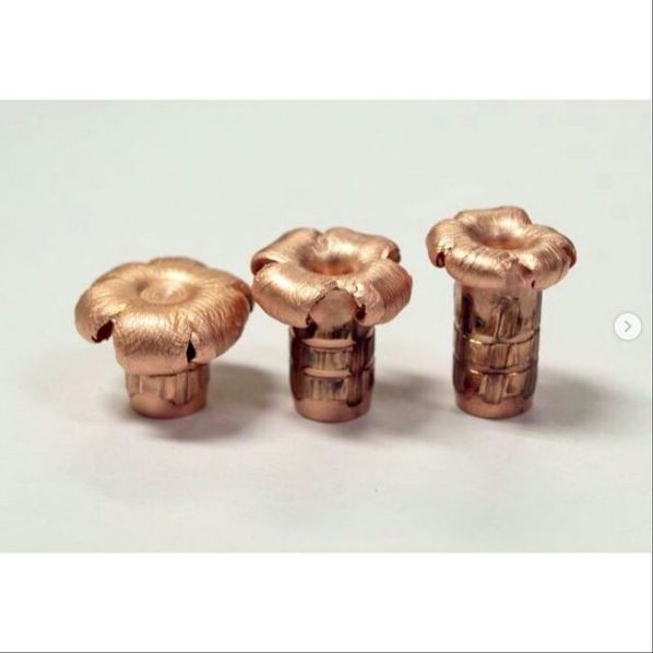

Pari kuvaa .308 120gr medium velocity tipped -luodista 908, 769 ja 678 m/s osumanopeuksilla veteen :)
Tämä luoti on suunniteltu lyhytpiippuisiin .308, pitkiin 7.62 TKO, .30-30, .30 BR, .308/39 jne aseisiin joilla ei saavuteta pitkäpiippuiselle .308 Win kaliiperille ja 120gr luodille tyypillistä 950-1000 m/s lähtönopeutta.
Suositeltu lähtönopeus 800-900 m/s ja osumanopeus 700-880 m/s.
950-1000 m/s lähtönopeudelle löytyy oma luotinsa :)
