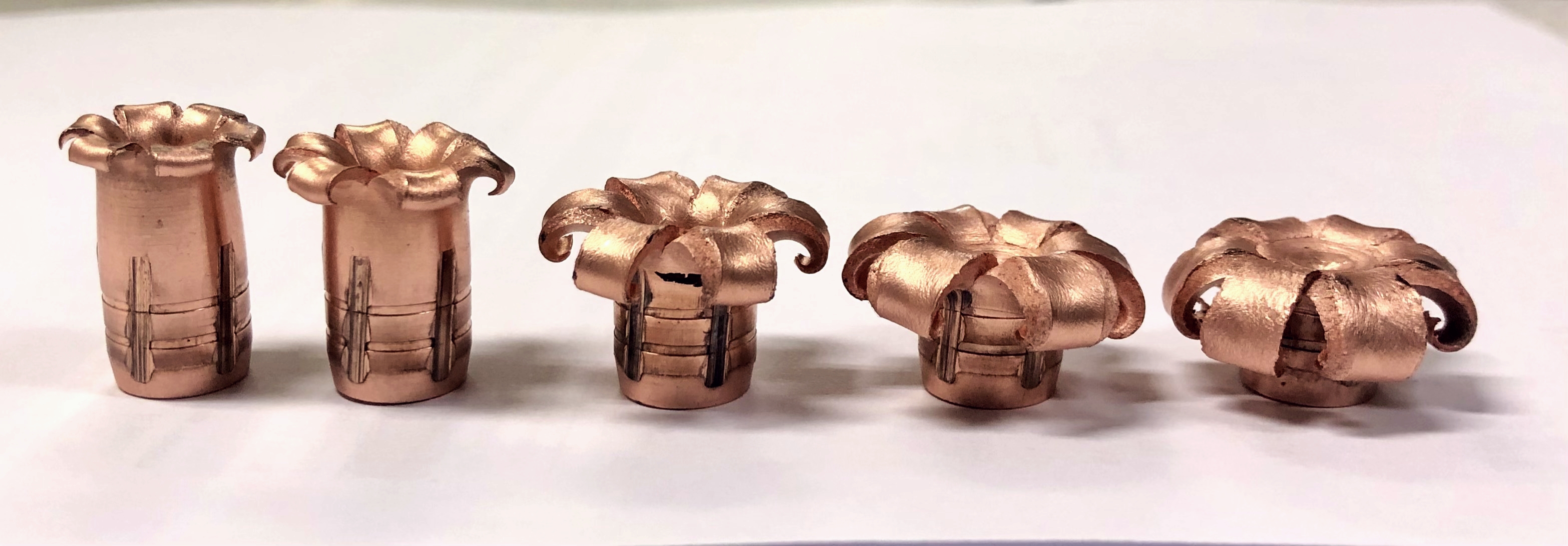

Uusia tuotteita tulee kuin sieniä sateella :D
Tällä kertaa vuorossa erityisesti .450 Bushmaster -ampujille suunniteltu .451" 255gr CHT
Tarkemmat tiedot: https://www.upbullets.com/hunting/451
Kuvan luodit ammuttu veteen, osumanopeudet vasemmalta oikealle: 387m/s, 428m/s, 520m/s, 608m/s ja 649m/s
Luodit laajentuneet vastaavasti 1.4x - 2.05x
428m/s osumanopeudella laajentunut 1.6x ja 520m/s vauhdilla 2.0x, eli 520m/s jälkeen halkaisija ei juuri enää kasva.
Suositeltu osumanopeus 400m/s - 650m/s

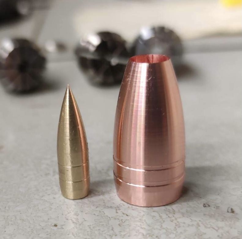

Pian saatavana kuulaa .50 Beowulf ym varten :)
Kuvassa ensimmäiset tuotantoluodit laatuaan UP Bullets .50 300gr CHT

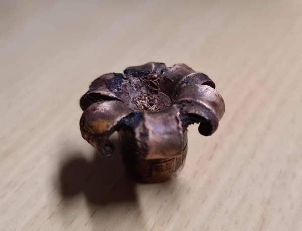

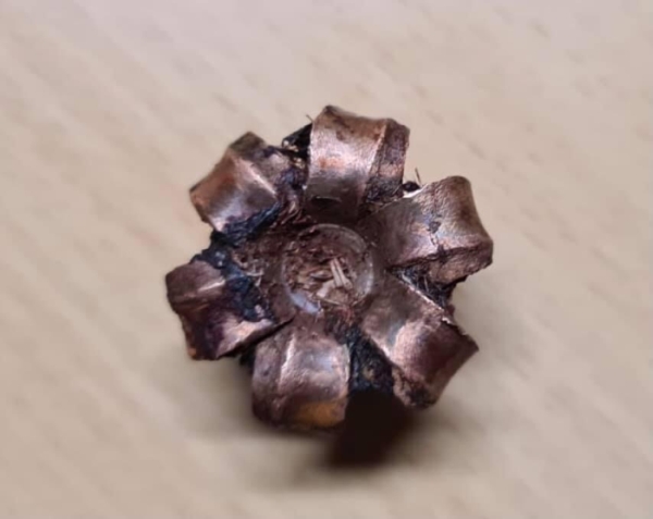

Kiitokset BMW4EVER:lle kuvista :)
Hirvestä löydetty UPB .458 285gr CHT -luoti, arvioitu osumanopeus 520-540m/s. Toimii kuten oppikirjassa :)
458 cht hirvi.jpg (101.71 KiB) Katsottu 635 kertaa
458 cht hirvi _2.jpg (105.2 KiB) Katsottu 635 kertaa
